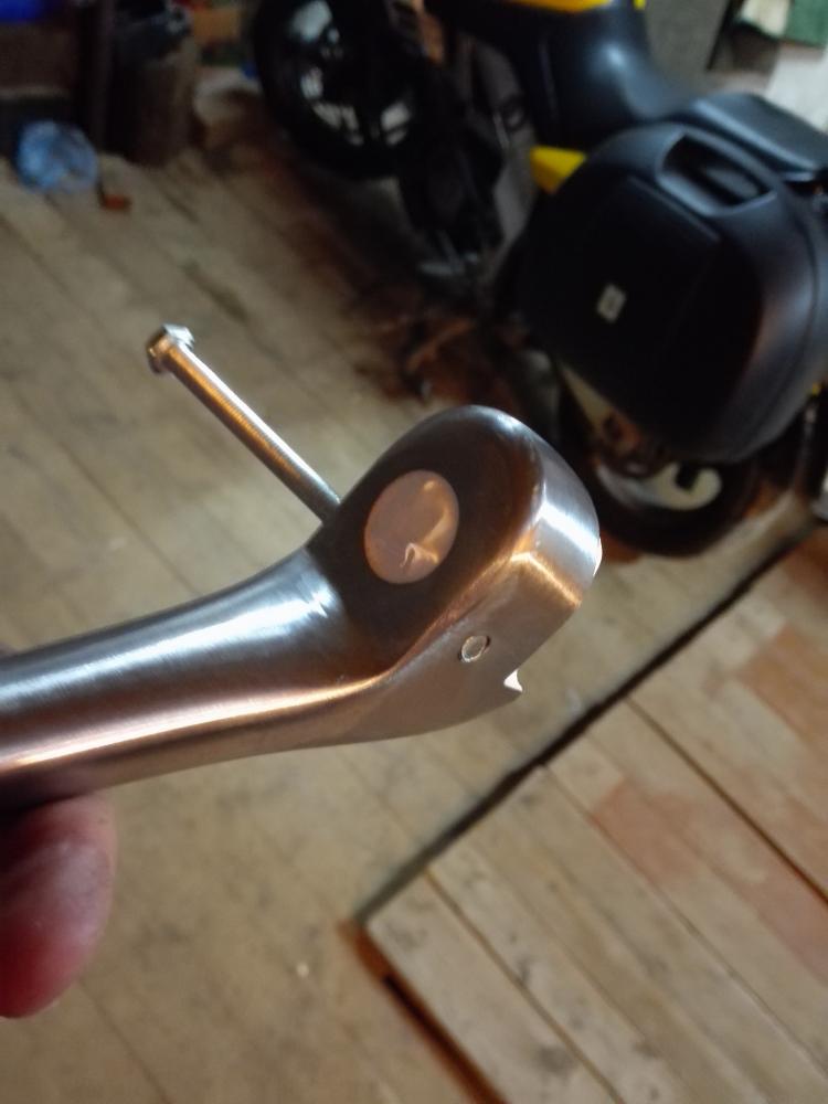

Всем привет.
Дело было так.
Сломал я как то себе кикстартер.
На моем рмх стоял кикстартер от рм250, с небольшой выработкой, кик откидывался дальше чем положено, не критично, заводить можно было. Но как говорится, дурная голова покоя не даёт. Надо сделать.
Привез кик аргонщикам. Накидали алюминия на выработку в упоре, делов то. Приехал в гараж, бормашинку и напильник в руки. Все подогнал, как новый. Поставил на мот. Радости небыло предела. Кикнул раза четыре, и все.... упор провалился еще больше чем было. Метал ослаб от аргона, температура то высокая.
Начал искать ему замену. Новый на мегазипе девять с копейками плюс доставка. Б/У ни у кого нет.
Что делать? Копить деньги или колхозить?
Конечно колхозить!
Купил лапку кика от какой то хонды, схожей геометрии.
Отличия:
Не подходит посадочное на мои шлицы, диаметр меньше.
Не подходит отверстие под шарики фиксации кикстартера.
Отдал токарю, сделали новые отверстия под шарики, развернули отверстие под шлицы, в общем все подогнали как надо.
Опять лечу в гараж, ставлю на мот. Ура, все супер.
Кикнул раз семь этим киком. Сломал пополам.
Напала на меня печаль.
Звонят друзья: „мы 14 февраля газуем по озеру, давай с нами.“
Остался один день.

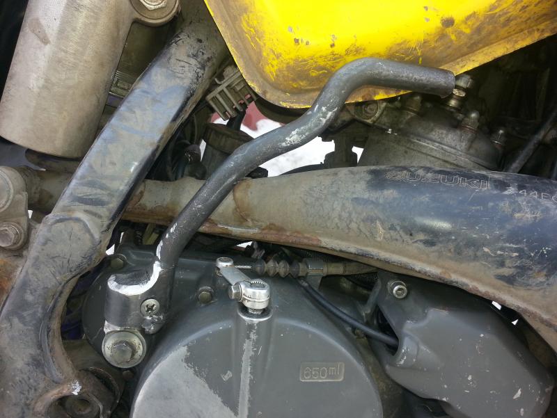

Бегу в гараж. По пути изобретаю супер колхоз в голове. Не буду описывать процесс полностью, напишу только материал.
Накидной ключ на 17, кусок трубы, стальной прут.
После недолгой работы болгарки, сварки и напильника я снова на коне.
Откатал нормально, колхозный кик со своей задачей справился.
Но все же это ужасный колхоз.

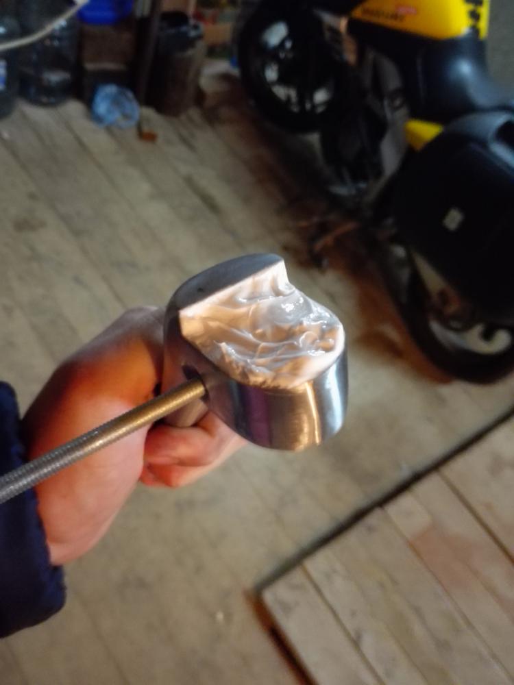

Все, решено, точу цельнометаллический кикстартер.
Начал искать материал.
Под руки попался стальной брусок с какого то преса, достался как то на халяву. Жалко пилить, а что делать.
Отметил сколько нужно металла, располовинил брусок. Вырезали черновую заготовку. Торцанул посадочное место под шлицы. Обточил, грязно, прут лапки кика.
Привез токарю. Сделали отверстие под шлицы.
Опять в гараж.
Отрезал лишнее, сделал упор для шлицов. Сами шлицы поставил обратной стороной (там мяса больше), напильником снял лишнее.
Снял лишний металл, вывел практически в чистовую.
Опять к токарю. Делаем отверстия под шарики фиксации и отверстие для крепления кикстартера на шлицы, нарезаем в нем резьбу. Загибаем лапку кика в определенном месте под определенным углом (замеренные ранее на моте), разогревая резаком.
Опять в гараж.
Лапку кика укоротил, шлифанул и тд и тп.
Готово.

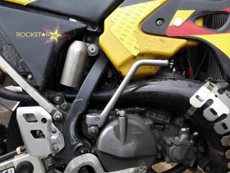

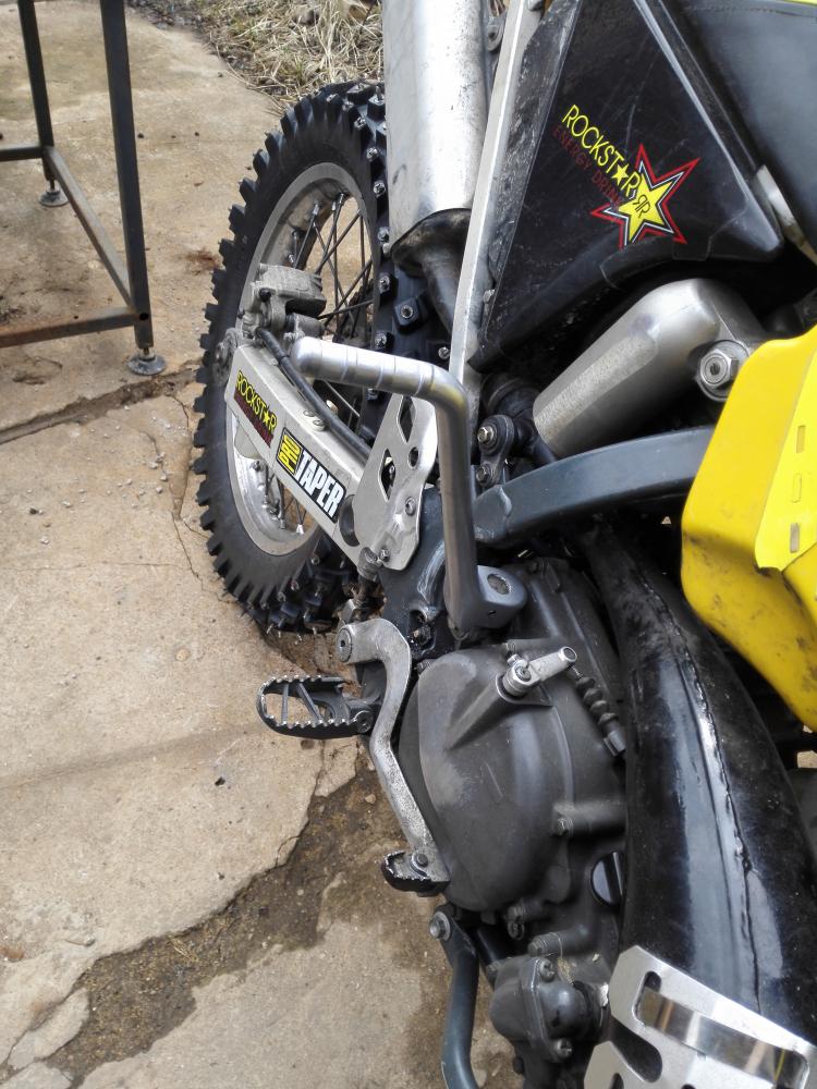

Поставил на мот, завел.
Решил покрыть кик порошковой краской. На неделе покрою.
С уважением, Алексей.

Подготовка к порошковой окраски. Закрываем места, которые не требуют окраски

Испытал уже? как не гнет?
Пару раз завел. Все норм. На упоре под шлицы намеков на царапины и вмятины не наблюдаются. Согнуть вообще проблема. Гнули лапку после разогрева газом (резаком) рычагом метровым, не сказал бы что легко. Сталь с пресса, токарь сказал хорошая, станком бралась тяжело

Нет я понимаю работа проделана колосальная, но.. неужели встала дешевле покупки новой? Или тут просто дело принципа?! smile.gif

Хм, работа на самом деле не сложная при наличии заготовки, инструмента и понятия что ты делаешь! в деньгах как я расцениваю станочную работу не больше 500р за сверление, то что делал владелец вручную не считаю.
А новый кик сколько стоит?
Новый кик стоит 9 с копейками + доставка
Мои расходы:
Работы токаря - 1500р
Порошковая окраска - скорее всего бесплатно
Болванка - бесплатно
Отрезной диск на болгарку - имеются в гараже
Шлифовальный диск на болгарку - имеются в гараже
Шлифовальные круги на болгарку - имеются в гараже

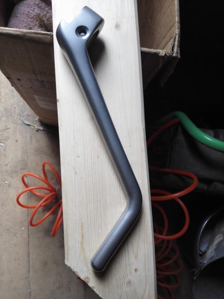

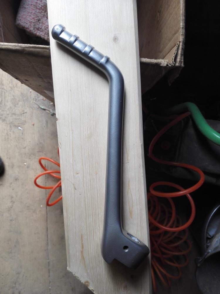

Покрасил порошком.
