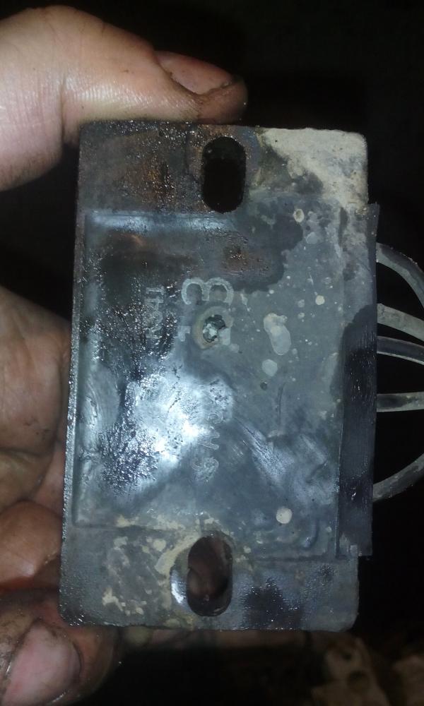

Цитата(Phantom @ 16.4.2016, 4:52) *
Всем привет!
Уважаемые коллеги, подскажите, плз, как можно наверняка проверить работоспособность реле-регулятора? Желательно без запуска двигателя, т.к. он снят... Аккумы живут по году, толи потому что они кЕтай, то ли лыжи не едут... Что наблюдается: дохлый аккум, который ночью стоит на зарядке, утром завожу все нормально, после поездок по городу бывает два варианта, либо приезжаю и все также норм, либо последние разы уже завожу с кика, и приезжаю с высаженным аккумом. Может ли быть, что то работает, то нет. Контакты проверял, чистил смазывал, вроде как не должны шалить... хотя может еще где-то контакты, кроме как на РР? на аккуме контакты тоже норм. Спасибо.
твой случай похож на мой, я методом исключения сначала посмотрел РР открутил. На фото видно - дырка, внутри по ходу все сдохло. Причем раньше замерял вроде как нормально было. Потом с дядькой замерили другим вольтметром попроще. В итоге купил РР за 1500 все работает зарядка.
https://vk.com/club225913340
