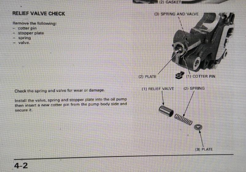

А где этот поршенёк находится,как до него добраться?
koshey-
сообщение 7.5.2016, 10:39
XRовод
Сообщений: 5174
Регистрация: 18.7.2013
Мотоцикл: Honda XR650R
Не ленись, посмотри в мануале раздел по системе смазки. Мне с телефона неудобно перерывать и постировать инфу. wink.gif
мэн
сообщение 7.5.2016, 18:54
Сообщений: 920
Регистрация: 25.7.2015
Мотоцикл: , HONDA CRF250L
Репутация:   18
Цитата(koshey- @ 7.5.2016, 7:39) *
Не ленись, посмотри в мануале раздел по системе смазки. Мне с телефона неудобно перерывать и постировать инфу. ;)
Нашёл всего один клапан с поршеньком и пружинкой,который в масляном насосе,ты об нём говорил?Я что-то не
врубаюсь,как он влияет на уровень масла в раме.Он вроде как открывается при определённом давлении масла,как давление
падает(при остановке мотора или очень малых оборотах)этот клапан закрывается и не даёт маслу стекать из магистралей и рамы
в картер.Это позволяет при последующем пуске мотора избежать масляного голодания.А вот сетчатый фильтр внизу рамы,легко
может влиять на уровень,т.к. масло в раму поступает сверху,а через грязный фильтрик может уходить очень медленно,вот и
возникает ложный повышенный уровень на щупе. Это конечно мои домыслы,может я не прав? Кстати вернусь опять к поршеньку
он является расходником или расчитан на долгую эксплуатацию?Ведь если его заклинит в закрытом состоянии это капец?
Да. Он не дает стекать маслу из рамы при заглушенном двигателе. На уровень при проверке влияет не он, а то что при заводке маслобак пустой и нужно достаточно много времени, что б его наполнило до уровня (а уровень это баланс откачки\закачки в бак). Потому при уставшем клапане отследить реальный уровень получается не после урчания на ХХ как по мануалу, а после покатушки.
Про заклинивание этого клапана ни разу не слышал, вот подвиснуть от соринки какой в приоткрытом состоянии он может. Поршенек рассчитан на долгую эксплуатацию, но когда моту 10-15 лет надо понимать что он запросто может "подустать". smile.gif
А сетка в раме изначально подразумевает систематическую проверку на предмет стружки. И если она забьется - в дверь "постучится капиталка".
