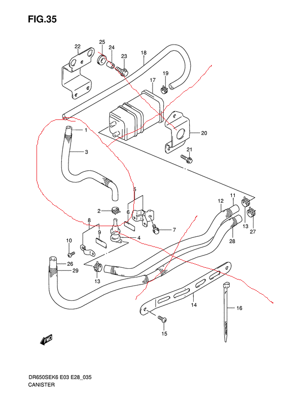

У меня мот глохнет в движении, при увеличении нагрузки/скорости примерно с третьей передачи. Поведение такое же как когда заканчивается бензин - дергается в движении, но работает, стоит выжать сцепление - глохнет. Чуть постоишь, заводится без проблем и едет дальше. Собственно, то что бенза не хватает я и не сомневаюсь. Вопрос почему? Увы, я в отъезде, а эта байда приключилась намедни вылета, не дав времени поковырять мот. И сейчас я накидываю план реанимации по возвращении.
Что я менял и могло ли это повлиять - мот в калифорнийской комплектации и был оснащен абсорбером - улавливателем паров бензина. Я его деинсталлировал, и закольцевал входящие трубки. Все гуд, ездил - не жаловался. Однако петля шланга была длинна и просто не эстетично болталась - ее я тоже убрал)), убрал и клапан и теперь шланчик с бака, что с противоположной стороны от крана был заведен на клапан, воткнут напрямую на карбюратор, но с него бензин не течет (с шланчика и это странно). Это я проверил. Схема фильтрации бензопаров мне не ясна, если честно. Но думается, что проблема именно в переукладке топливопроводов - что-то я не учел, либо временнОе совпадение с другой причиной, но в это не верится.
Большей частью мой пост это мысли вслух, думается мало ДР-ов именно в такой комплектации. Но ответьте что думаете, почему когда мот заглох, он практически сразу заводится? Кран в положении ON и он исправен (когда приходится сливать с бака, в этом положении не течет). Ведь если бенз из карбюратора выработан (из попл.камеры), необходимо время на то, чтобы крутя стартером движку накачать бензин?! А ему достаточно просто постоять, пару оборотов стартером и вуаля, едем дальше. Повторюсь - тошнить на малых оборотах можно до выработки бензина досуха, при нагрузке глохнет.
На схеме указал, что остался лишь шланг поз1 от бака к карбу.
PS Бонусом у меня остались три бензошланга приличной длины, а два из них еще и в пружинной оплетке tongue.gif

Цитата(Ronin @ 6.5.2016, 11:53) *
Окей, может и мне накидаете пару вариантов))
шланги на предмет грязи внутри смотрел? открой кранник в положение "слив бенза" и дай жару по трассе. и видно будет дело в топливопроводах или нет.

Стоп. Шланги шли: от бака к клапану, от клапана к канистре, от канистры к карбу? Ты сделал от бака в карб сразу? Сфоткал бы, откуда из бака выходит, и куда в карб приходит. Кмк- глушить полностью.
Кажется так. Сфотать не могу - мопед не рядом. По приезду буду эксперементировать. Но мне интересно, с бака у всех есть "эко" выход и соответственно доп. ввод в карб?

Один шланг от бака в карб для подачи бензина.
Ещё один в бак для работы краника.
Один шланг из карба из камеры для слива мусора.
Один тонкий шланг из диафрагмы для хз чего и воздуха для подсоса.
И один толстый шланг с фильтром на конце, тоже не могу понять для чего именно.
Соответственно, на карбе bst40 есть только 5 разъёмов под эти 5 шлангов.

Нет, у 33 бак свой, и вроде как даже нп литр меньше. Если заглушить всё и бак будет дышать (пробка у тебя может отличаться), то гуд. Нет - трубку вентиляции от бака оставить открытой
