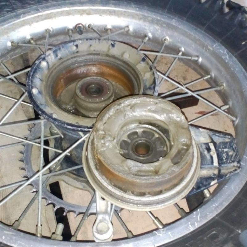

интересуют задние тормоза, сегодня совсем плохо стало... 06430-GBJ-J10 43120-KB9-015

Колодки в зубы и в магаз к скутеристам там чёнибудь да подойдёт.
Проверь диаметр барабана на износ, максимальная цифирка на нём нарисована.

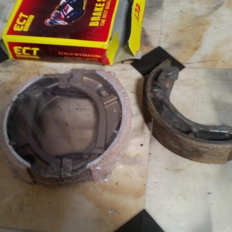

Они так похожи?

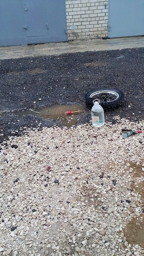

В общем, последовал Вашему совету и вот, что получилось. Оказалось колодки ГУД) Просто много глины. НО решил всеже перестрафоваться и через 30 мин нашел от Китай мопеда, чуть чуть меньше, но пойдет.
