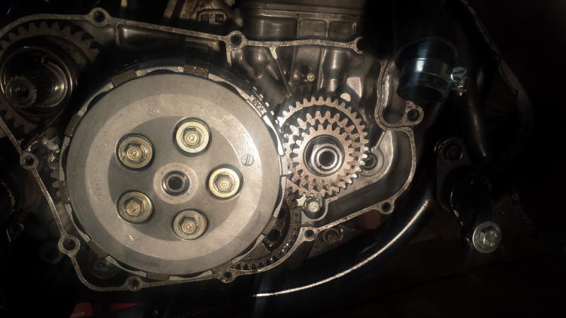

Перед летом решил перебрать по FAQ мот ну и заодно решил посмотреть что со сцеплением, корзиной и т.д. - поглядел вроде все не так плохо как говорили товарищи по своим ощущениям.. Суть не в этом, собрал все, поставил, завожу, кик прошел пол оборота и заклинил, долго чесал репу что не так, разбираю, заклинило крыльчатку так как когда крутится кик крыльчатка дальше затягивается, не понимаю как это возможно и как было до того как разбирал, мот до разбора был на ходу give_rose.gif
При долгом кручении крыльчатки в руках появилась мысль что там еще что то должно быть что не отображено на микрофишах, что не будет давать заворачиваться крыльчатке. Посоветуйте рукожопу как правильно ее поставить. Когда ее ставлю и закручиваю не до конца при прокручивании кика, крыльчатка все равно затягивается, возможно я пролюбил какой то шарик\подшипник который стоит между крыльчаткой и осью на которую он накручивается, шайба которая обозначена в микрофише в наличии.
Долго сидел крутил в руках, проложил между валом и во внутрь крыльчатки штифтик 4-5 мм длинной, ну конечно рукожоп все испортил, начал затягивать с надеждой что штифт не даст затягиваться крыльчатке дальше при кручении кика, выдавил кусочек крыльчатки, на первом фото видно трещину, залил жидким металлом, вот думаю заказывать новую надо, благо стоит не как вертолет (1700р)
Прошу совета.

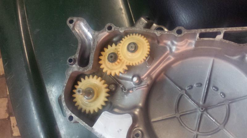

вообщем решил собирать так-
сначала в крышку ставлю шток помпы, за тем вставляю крыльчатку помпы и затягиваю, потом уже ставлю крышку с при крученой крыльчаткой, примерил без прокладки вроде все норм, попробую с прокладкой поставить посмотрим что получится, прокладка не должна повлиять так как 1. скорее все рассчитано под нее, 2 если даже и что то не срастется толщина 1мм не должна повлиять.

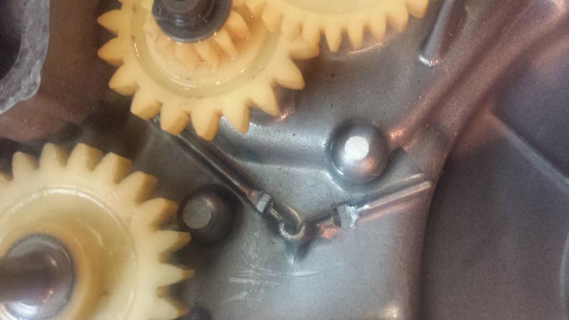

но тут возник след нюанс, с внутренней стороны крышки что то срезало часть конструктива крышки, подозрительно, вроде когда снимал было такое, но что срезало не понятно, у кого какие идеи? (вроде все видно на фото)

Судя по месту, туда может упереться коленвал. Гайка колена нормально затянута? перепроверь
