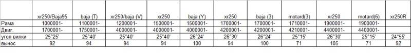

Цитата(Loka @ 17.5.2016, 7:57) *
Не вымысел. Разный у них наклон.
данные по углу передней вилки XR250
Sulph
сообщение 17.5.2016, 13:31
Сообщений: 566
Регистрация: 7.8.2014
Вставить ник Цитата Из: Москва, Реутов, Новокосино
Мотоцикл: XR250'2000
Djebel 200'2004
Прикольно, спасибо за табличку. Получается, что мотард самый "острый" на управление? Интересно, чувствуются на ходу эти цифры?
Evgen33
сообщение 17.5.2016, 18:11
Сообщений: 111
Регистрация: 13.5.2016
Вставить ник Цитата Из: Рязанская область, Пителинский район, Потапьево
Мотоцикл: Honda XR400R 1996 год
Цитата(Sulph @ 17.5.2016, 8:54) *
Визуально сравнить угол наверное не получится, а вот вылет вилки можно попробовать промерить.
На счет попробовать прочувствовать 1-2 градуса а тем более угловые минуты приведу один пример: первый(инжекторный) KLX я брал в аварийном состоянии, переднее колесо ушло под раму и вбок, но вилка выдержала, нетрудно догадаться что стало с рамой. Последнюю я починил, базу мота вывел в ноль, как в мануале, но угол то вилки я не мог померять. Второй мот был безаварийный... рулились оба одинаково.НО вряд ли я мог поймать эти градусы. Тут скорее совокупность геометрических параметров влияет. Наверное опытный пилот может их прочувствовать в предельных режимах.ремонт рамы, кому интересно
