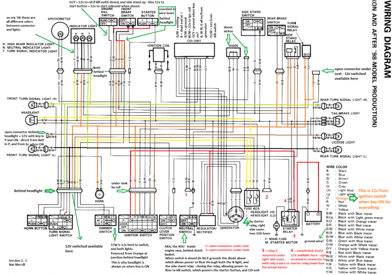

Подскажите кто знает.После сборки мотоцикла остался под сиденьем незадействованный разъём,хотя всё на моте работает. Может пропустил что,хотя врядли.

Если покурить цветную схему, лежащую на сайте в файлах- это действительно свободный разьем с минусом и плюсом зажигания (оранжевый). Для допов, очевидно.
Ткните ссылкой, плиз.
Который раз копаюсь в "файлах" - никакого намёка на электрическую схему. Разве что в составе сервис-мануала...
Блин, прошу прощения, вспылил! smile135.gif В июне того года отправил Serg-у схемку цветную (ее не так давно кто-то упоминал), он спросил- нет ли покрупнее, на что я ответил, что только такая, но на А3 она достаточного качества (в гараже теперь висит). Но на этом и заглохло, судя по всему, ибо сейчас перелопатил- да, нет её в файлах. Так что- кладу пока здесь, может всё ж подвесят.
