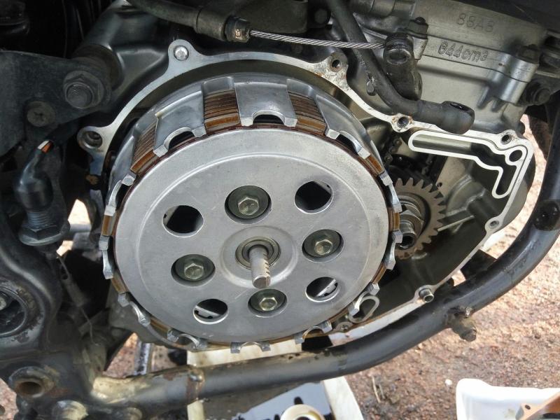

Снял крышку, датчик висит на проводе.. Обоих болтиков не видно. С маслом они не слились, значит лежат где-то в глубине. Их же не могло по магистрали засосать?
Как малой кровью их найти?

Ну, они магнитятся. Повозить мощным магнитом снизу по дну картера - а вдруг.

Не ссать, Егор! Берешь магнит на гибком щупе и елозишь внутри картера через доступные отверстия (у тебя ж на фото прям- ниже датчика вполне себе видно такое).

На клх я кусок шестерни доставал магнитом от вапор, на проволочке. Предварительно пихло изнутри прополоскав бензом, чтоб не прилипало

Болты пока не достал. Но выудил какую-то втулку и пружинку из картера. Я балдю. Странно, может, там ещё и рыбки завелись?

Втулка с пружинкой из копирного вала давит на контакт отвалившейся "таблетки", ток бежит и загорается лампочка))

Блин. Если бы я их случайно не нашёл, то и не подумал бы про них блин. Всё с мануалом нужно делать.
Комрады, кто хорошо представляет как там внутри? Ковырялся долго, не смог найти второй болт. Может, он на сеточке лежит? Мот пробовал наклонять набок, всё равно ничего. Может от мог где-то зацепиться? Вообще, может года полтора назад, он с маслом слился? Я на это внимание не обращал. В последнюю замену ничего не слилось...
Нагуглил
Получается. Есть пара мест, куда он бы мог завалиться - под сетку справа внутрь и под сетку слева. Внутрь сетки не смог залезть. А вокруг, вроде, все облазил, ведь достал же я один из болтов. Получается, что больше нигде быть болта не может, не вверх же его всосало, только на дно.
Есть у кого-нибудь эндоскоп?

Эндоскоп, кмк, тебе не поможет, если не сверху (скинув цилиндр) смотреть. По идее- да, мог именно туда заскочить. Пробуй тогда комбинированный метод- пытаться сильным магнитом снаружи через картер расшевелить/поднять из закоулка, затем примерно туда суешь щуп и отводишь магнит снаружи.

Эндоскоп не помог, мот уже и на бок ложил, в карьере внизу этой твари точно нет. А цилиндр можно снять не снимая двиг с рамы? Это ведь ещё и прокладки нужно новые...
Да ну куда он мог завалиться? Некуда.
Вообще, посмотрел сквозь сеточку, ну, на ней вроде ничего не лежит. Под ней, соответственно, тоже, потому что тогда я бы нащупал. Т.е. Если болт лежит на сетке - он оттуда и не вывалится, а под сеткой нету - значит, он и не зацепился нигде возле неё.
Тимофей сказал попробовать левую крышку снять, но там нет таких маслоканалов, чтоб он пролез.

Короче, второй болт не нашёл, собрал, прокладку старую оставил, герметик не лил, датчик найтрали обрезал нафиг. Вроде, все нормально катается. Но кому не кайф такого веселья - купите прокладку на экзисте за 300р и проверьте датчик. На моем он 20 лет сидел ровно и вот, выкрутился.

Во все дыры проволокой с маленьким и злым неодимовым магнитом на конце.
Проволока 2 мм сварочная, петлей вокруг магнита, медной проволокой привязать.
Магнит 1 см3 или прямоугольный. Доставал ссухарики, штифты, винты, и др пр через самые разные отверсиия. Через колодец цепи, в ктм ось цепи грм доставал, в авто сухарики через колодец грм и туннели слива масла из головки в картере выудил.

Я бы не поленился снять мотор и потрясти его вниз башкой и по-разному,ну и магнитом пошарил бы,если болт в картере,думаю что обнаружился бы. А вот теперь езди и думай,повезёт-не повезёт?
У меня мот 2007года,как купил,так сразу и проверил эти винты.Результат-оба были полуоткручены.Офигел от такого!Заменил их болтами под головку на 10,подложил гроверы и посадил на синий фиксатор
резьбы.
