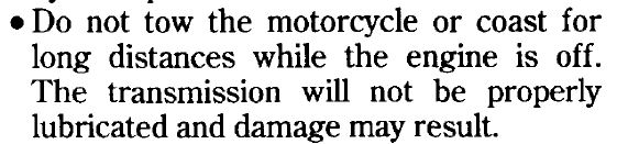

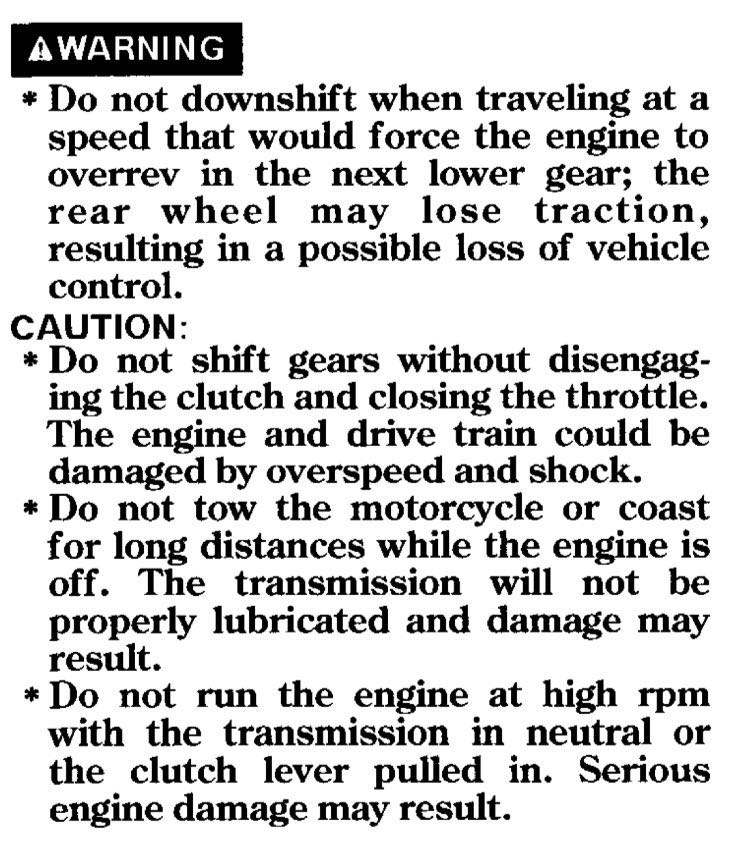

Есть же мануал по эксплуатации. Там прочитать его 10-15 минут. Очень полезно. Есть ответы на многие вопросы. Маслонасос не работает при выключенном двигателе, коробка передач не смазывается.

Да, спасибо. Друзья нашли и перевели.
