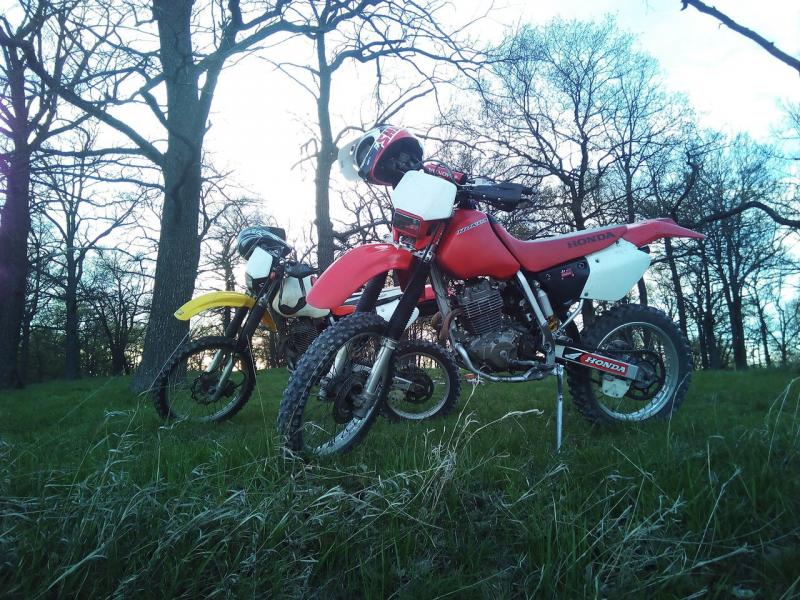

Ремонт окончен! Катнули сегодня в 2 XR ра.

сообщение 15.5.2017, 1:07
Сообщение #61
Сообщений: 239
Регистрация: 4.5.2013
Мотоцикл: honda CR125R
Honda XR400R
Созерцаем закат)))
