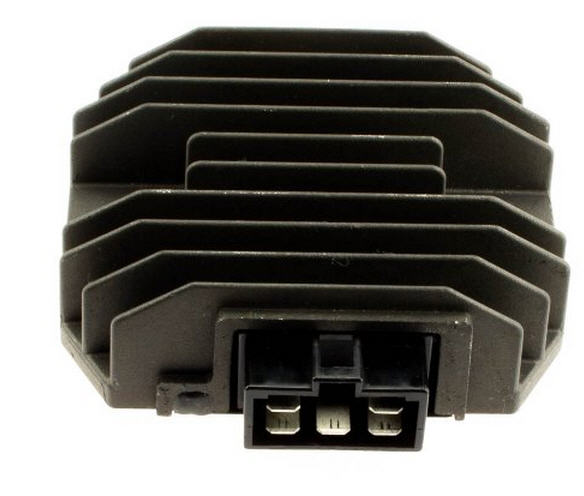

Натыкался где-то на отзывы о китайских РР.. Китайцы экономя на компанентах схемы третий фазный провод просто заливают компаундом. Реле выдает положенный вольтаж, а ампеража нету...
Бывает разговариваешь с человеком, а у него такой взгляд: свет горит, а дома никого нет...
dimag
сообщение 16.8.2016, 9:30
Сообщений: 1716
Регистрация: 28.8.2013
Репутация:   45
Так не получится. Напряжение просядет ниже, если не будет достаточного тока с РР
С уважением,
Дмитрий

Цитата(Garri @ 16.8.2016, 12:25) *
реле показывало нормальный заряд 13,8 сколько не газуй. Но как потом выяснилось, через какое-то время после начала движения напряжение прыгает до 14,6.
Реле перегревается и начинает глючить(?) 14,6 показывает вольтметр, а какая там при этом форма сигнала - хз... может там с переменкой запредельной. Проверить бы ещё и осциллографом.

Простой вариант подкинуть исправное РР, предварительно проверив статор на сопротивление, и какую переменку он выдает на холостых и на 3000 оборотов примерно.
Вы выложите показания мы вынесем вердикт по поводу статора и потом вам будет не так боязно подкидывать исправное оригинальное РР.
Случай у меня был такой РР моего изготовления сгорело, мне зубы скалить пытаются я смотрю мотоцикл и вижу что на номинальных холостых 1100 об\мин переменка падает до 8V, в итоге подняв холостые до 1200 все пришло в норму, но это не чудо это закон ома работает у все что мы понять не можем это наша неграмотность, генератор это не просто обмотки, там еще и магниты есть, которые как оказалось иногда отваливаются и получается черт пойми что.
Начните с малого и доступного, не нужно сразу паниковать.
