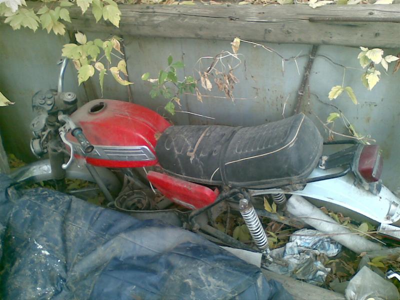

Сначала заметил, что заднее колесо начало сносить вправо. Потом, - что быстро тянется цепь.
А когда Главный был в гостях, - заметил, что маятник кривой: Правое перо выше левого.
Я глянул - и точно, - на пол-сантиметра, наверное на концах.
За последние два дня порвало 2 замка цепи.
(З.Ы. Мот - не Джебель, фотки маятника скоро выложу)
Вот это новый, вид спереди:

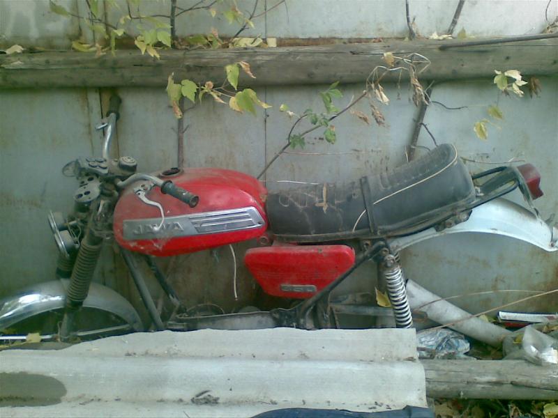

Итак, это втулка (или их две с каждой стороны, - так не видно):
Вид справа:
И слева:
сообщение 1.7.2010, 16:43
Сообщений: 54006
Подбираешь по диаметру трубу или стержень и выбиваешь. Судя по всему втулкам нехорошо.

Просто предлагают такое:
Да, кстати, пришла в голову мысль: А зарегить потом это чудо реально будет (и нужно ли)?
сообщение 16.10.2010, 17:26
Сообщение #37
Сообщений: 54006
Ездить будет. Но очень медленно и с надрывом. Слабоват движок для этого железа.
Впрочем, попробовать можешь, но что с колёсами (твои не пойдут по определению), да и возни много...
Регить не надо, т.к. регистрация от объёма движка, а твой как бы 50 ссм.
