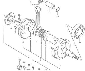

kinya
сообщение 29.6.2010, 15:30
Сообщений: 233
Регистрация: 30.5.2010
Вставить ник Цитата Из: Москва СЗАО Тушино
Мотоцикл: HONDA XR 650
Низ шатуна п.2 под подшипником п.4,верх без подшипника.Палец п.17 не запрессован в шатун п.2, а держится на стопорных кольцах п.18 в поршневой п.15.Голова снимается просто... 4 больших болта п.12 и 2 средних сверху п.11 и один маленький под цилиндром справа по ходу движения п.14. И дергаешь ))) вроде все ...

Цитата(kinya @ 29.6.2010, 16:30) *
Низ шатуна под подшипником п.4,верх без подшипника.Палец п.17 не запрессован в шатун п.2, а держится на стопорных кольцах п.18 в поршневой.Голова снимается просто... 4 больших болта и 2 средних сверху и один маленький под цилиндром справа по ходу движения. И дергаешь ))) вроде все ...
в верхней части шатуна нет даже втулочки
сообщение 29.6.2010, 15:54
Сообщений: 35050
Нету вверху ничо, кроме пальца. Два колечка по краям (выколупываются проще простого) и все.
Только вот тебе это скорее всего не пригодится. Когда до шатуна доберешься, подергай шатун, послушай люфт его на коленвале (вот там подшипник есть). Только вот как снять в случае чего шатун с колена - я не знаю. Там что-то все страшно "неразборчиво" выглядит.

Когда снимаешь коленвал, подшипник (который №11, видимо) остается на нем, и как его снимать - не ясно. А он может помешать разборке колена.
Кто-нибудь знает, как закреплена эта шейка №3 в колене?
А еще мне интересно, как может остаться целым и работоспособным подшипник, который посинел от перегрева.

Leksey Подшипник у себя я тот снял с помощью тисов, отвертки и молотка. Шейка №3 или палец коленвала снимается под пресом на заводе.
