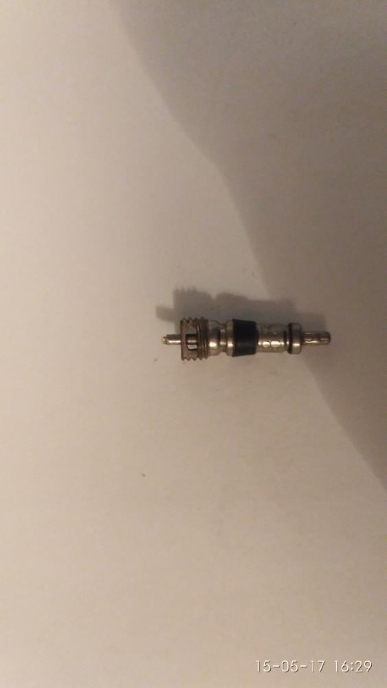

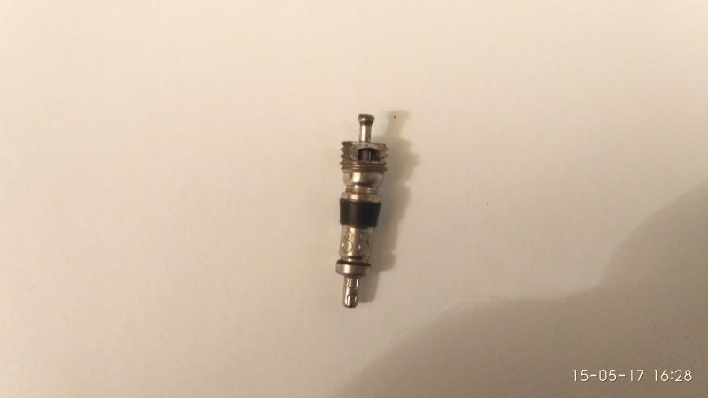

![]() Сильно заинтересован ![]() ![]() ![]() ![]() Группа: Эндуристы Сообщений: 107 Регистрация: 18.3.2017 Вставить ник Цитата Из: Шарья Мотоцикл: Репутация: 0
Менял сегодня масло в заднем амортизаторе и столкнулся с проблемой, как накачать, а точнее удержать давление воздуха в амортизаторе. Нашёл товарища с насосом для вилок, большое ему спасибо, накачиваем давление, а при откручивании шланга сбрасывается давление и в амортизаторе остаётся чуть чуть. Как все накачивают так и не понял.
Тогда решил модифицировать золотник. Укоротив верхнюю часть. Откусил кусачками. Теперь при накручивании шланга, он не касается штока клапана и клапан всегда закрыт. А открывается от давления из вне при накачке и при равном давлении, клапан закрыт пружиной и при откручивании давление не сбрасывается. Теперь можно смело накачивать хоть чем, лишь бы хватило давления. Может кому пригодится. Полезно: 0

#4
Покатался сегодня. Работа заднего амортизатора порадовала, существенно чувствуются изменения.
Немного подтянул пружину,сменил жидкость и накачал около 14атм. Мотоцикл не проседает под своим весом, как было до, на ямах не намека на пробой. Работает плотно и упруго, винт завернули на хард. Правда садиться стало сложней, ногу надо выше задирать. Полезно: 0
