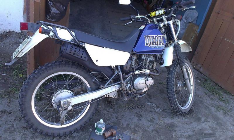

Ободрал глушитель проволочной насадкой на дрель, покрасил- посмотрю, что получилось- брал термостойкую в баллоне
Sveneld
сообщение 16.9.2016, 17:02
Сообщений: 970
Регистрация: 23.9.2015
Suzuki Gladius 650
Пока вот так получилось:

Цитата(Gena_ @ 4.9.2016, 4:07) *
Перед покраской надо пескоструить, иначе долго не продержится краска. А так правильно сказали, краска аэрозольная для печей и каминов хорошо подходит, и есть в каждом ларьке
ну пескоструить это слишком ,шкурануть можно ,я так делал лично )
оч круто вышло !
