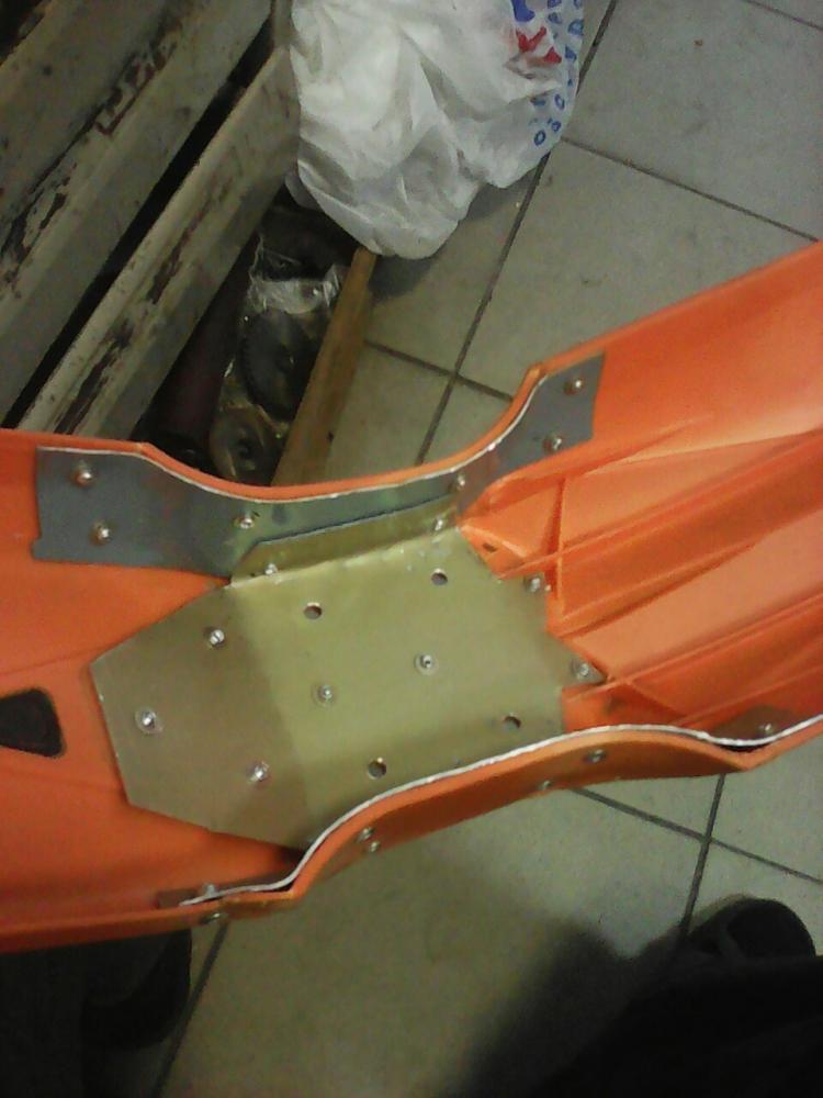

Итак - защита радиаторов. Все что видел в "интернетах", по разным причинам мне не подошло, но технические особенности учел. Видел даже одну живьём, правда капец тонкую\жидкую и по тому многострадальную.
Запилил собственной конструкции. Материал - дюраль, хз какая, та что в огороде валялась. Толщина листа 5мм. Гнется только в тисках - кувалдой.
Стяжные болты 8ка, 165 мм. Распорные втулки\трубки аллюминий толщина стенки 1.5 мм, диаметр трубки 1см.
Гайки с нейлоновым колечком.
Защита образует прочный каркас но не зажимает радиатор, оставляя ему свободу вибрации на штатных резинках и шлангах. Три стяжных болта, три точки крепления конструкции к раме мотоцикла, на штатные крепления радиаторов.
Суммарный вес обоих каркасов радиаторов 1,5 кг. Половина из которых - крепёж.

И вот она, та самая, которая крови моей попила... задолбался делать чесслово. Денег вложил 400 рублей на хомуты, но времени потратил с неделю каждодневной работы. Тяжело по картинкам с интернета из подножного корма на коленке лепить. Одно успокаивает, купить такую штуку(заводскую) на CR невозможно lol.gif
Доволен что закончил.
Швы сварки конечно не заводские, зато бесплатно :-) Пять точек крепления, три за резонатор - хомуты силовые, нерж. Гайки на нейлоне.
Сегодня испытания проводил в лесу, полёт нормальный, в доделках не нуждается.
4мм дюраль, вес защиты с крепежом 3кг.

Передняя петля на ломы натянута так что не стащить, ничего натирать не будет, а будет - перевешу.
Задняя петля завязана за подрамник, алюминиевый хвост мота. От айрбокса конструктивно дырявого во все стороны очень далеко и я вообще не думаю что именно эти отверстия как то связаны с подачей воздуха. Под болты седла думал, но так показалось удачнее.
В случае чего, переделать не долго, но это только "в случае чего" :-)
