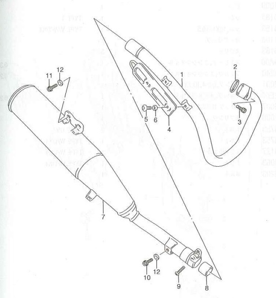

Тут на днях снимал двигатель и обнаружил, что прокладка под выхлопной трубой отсутствует. Когда снималась выхлопная в последний раз не известно. Отсюда вопрос. Это как я все эти годы ездил? И ведь ни чего не "секло". Сейчас надо собирать обратно. Прокладки нет. Собрать как было и голову не забивать этой ерундой? Или все таки изготовить ее и поставить (из медной проволоки на пример)? Глупый вопрос. Но, тем не менее, кто что скажет.

Между головой и коленом ее нет. В мегазипе позиция номер 14181-18C00-000
Между самим глушителем и коленом там все на месте 14771-13E00-000. Правда уж больно хлипкая и истрепанная.

Между ГБЦ и коленом есть прокладка, поз. 2 по рисунку.
У себя, когда снимал в последний раз, тоже всё выглядело так, как-будто там ничего нет, но она там есть. Сначала хотел заказать новую, но потом собрал так, пока всё отлично.

Ага! Т.е. она просто прилипла к голове. Все понятно. Спасибо!
