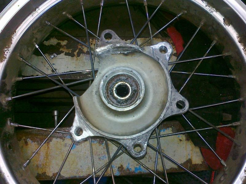

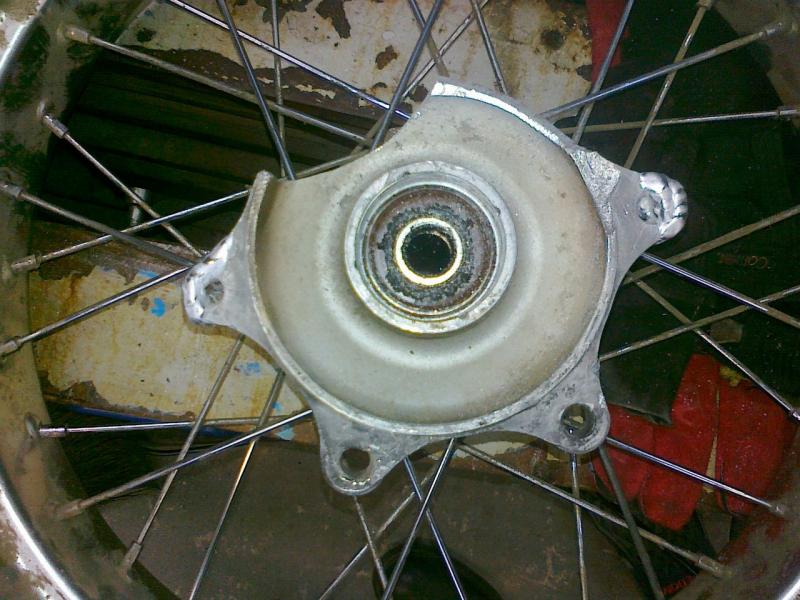

Дано: Задняя ступица колеса , мотоцикла класса "Эндуро" при попытке поменять тормозной диск болты были сорваны а позже высверлены ,резьба одного из болтов так и осталась в отверстии ,и при попытке ,ей оттуда извлечь с помощью "звездочки" а именно при забивании её молотком сломалась часть ,ступицы, а резьба так и осталась на месте . Вопрос как восстановить эту ступицу ? Мне предложили два варианта:
1-й наварить сваркой это место и попробывать засверлиться ,но в силу того что ступица -это силумин ,то разница между ним и сваркой будет такая,что при попытке просверлить новое отверстие, сверло будет уводить в более мягкий металл.
Исходя из всего выше перечисленного сварщик предложил мне вырезать этот поврежденный кусок вместе с резьбой ,сделать у токаря "бобышку" и вварить её туда ,тогда возникает следующий вопрос ,как прочно все это будет держаться?
и Приведёт ли это к расбалансировке колеса?

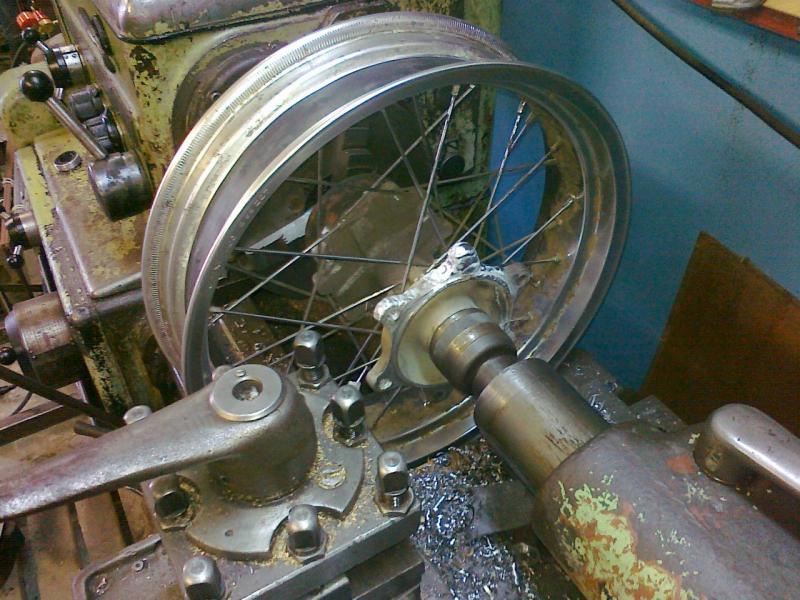

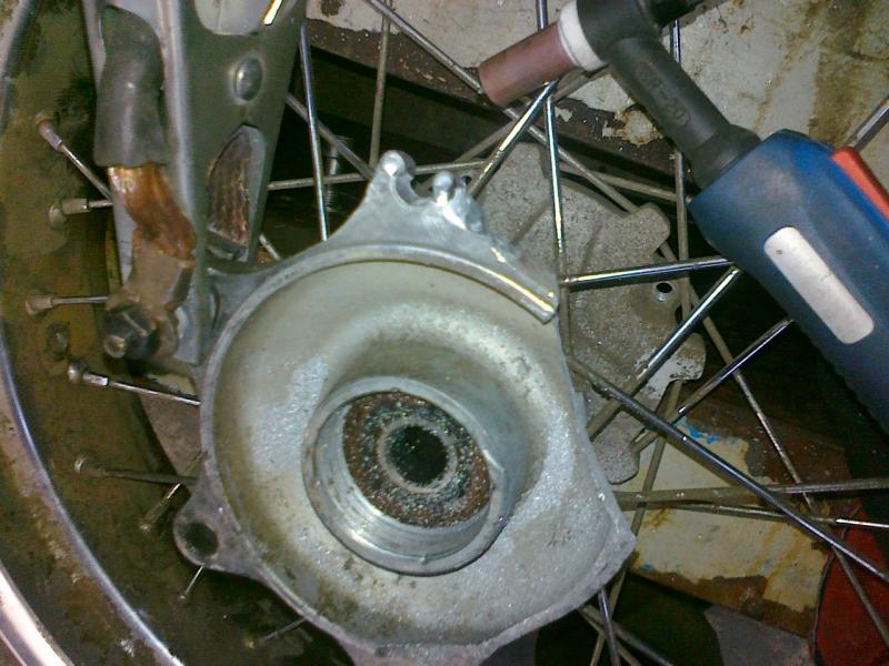

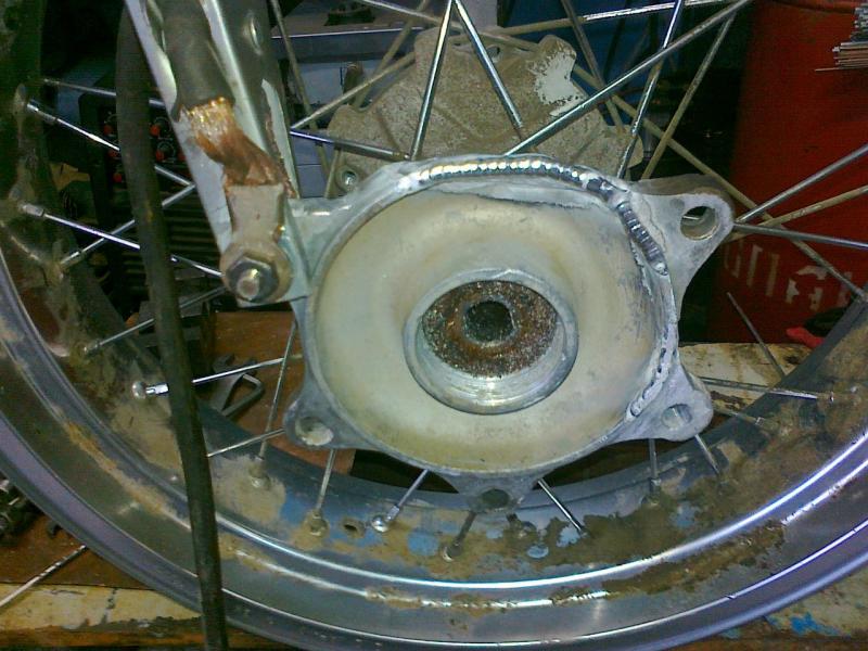

бред все, какие на хрен шайбы, разделать и заварить ТИГом с соответствующей присадкой, и нарезать новую резьбу. ваабще ни каких проблем, там силумин в переводе алюминиево-кремниевый сплав, был бы рядом сделал в течении часа

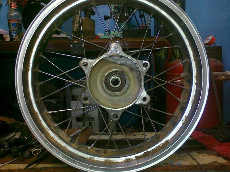

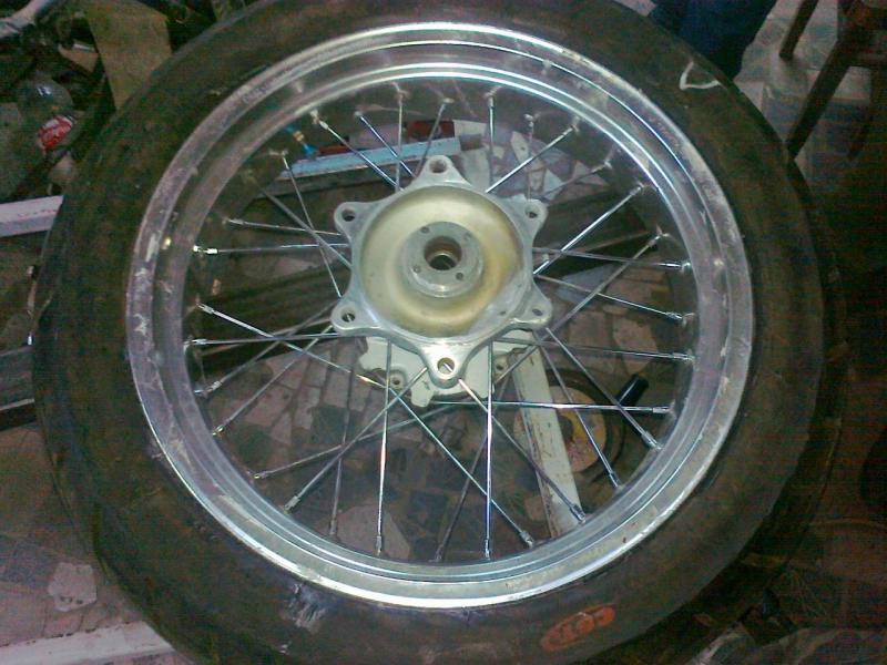

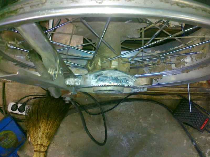

Решение с болтом ,эт если нет доступа к сварке,но варить силумин smile138.gif ,чтоб дежал нагрузку,а не держался,эт не трещина в картере ,гденить с краю.

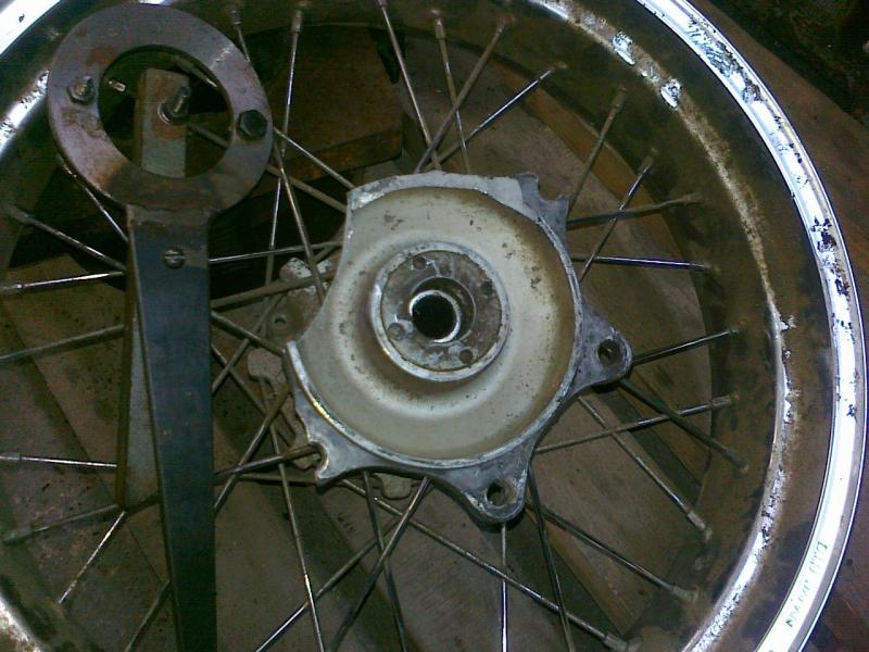

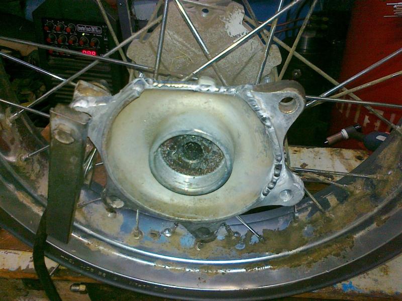

вы просто слегка не в теме, вот для примера именно по мотоколесам, тут объема по работе побольше будет, часть элементов утрачена, очередность фото не соблюдена оказалась ))
варится силумин прекрасно, хоть и противно, если человек умеет и знает технологию
А вот такую ступицу как раз я б выбросил. После такой реставрации она поведённая, напряжённая и кривая.
Но это моё личное мнение, его можно не слушать.

напыление типа Димет не пойдет, потому что она не для силовых нагрузок, после сварки тут все однородное будет по составу, сверлить по разметке, сверло не уведет, по напряжениям ступица после сварки на сколько возможно в гараже и не разбирая, термически обрабатывалась т.е. плавный повторный нагрев и остывание, прочность наберет максисмум за 2 недели все что наварено, после сварки все что наварено обработано за один установ с выставлением на оправке по противоположному посадочному пояску для торм диска
