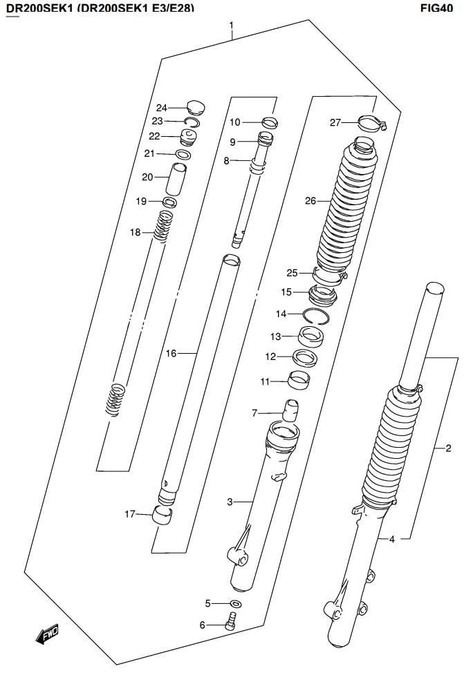

Доброго времени суток! Вообщем такая воот история, пои разборке вилки djebel 200 коцанул покрытие на бушинге одного из ломов......чем это черевато? И второй вопрос.....разборка вилки сверху: снимаем стопорное кольцо, долее идет пробка, далее тонкая шайба, далее стакан, стакан упирается в пружину? Есть ли между стаканом и пружиной такая же тонкая шайба, как между пробкой и стаканом?

А если заглянуть в фиши?

Вот я и въехать не могу, на схеме то есть, а у меня по факту ее нет! Есть 21 а 18 нет и небыло! Может ктото при разборе фотал и есть снимки разобранной вилки в порядке поэтапного разбора, хотябы верхней части от пробки и до пружины? И как быть с бушингом,,,,,пера царапин не по всей длинне 2 штуки....снизу вверх.....до середины, царапины не на весь экран тефлона.....это критично?

Вот и гадаю, у меня момента под номером 18 нет, не на левом не на правом ломе....хрень какаято.......

тоесть под номером 19

На моём тоже не было и ставить не стал.
Такая же фигня была, причем на одном пере. На другом все ОК. Рукожопы- явление общегалактическое! Вообще, эти шайбы лишние, заменил штатный стакан 50 м на 75 мм из трубы 1/2 дюйма, без шайб, все стало лучше. Но об этом все написано в теме по вилке, сам найдешь?
У меня 2 шайбы под стаканом были!
Поставил всё по схеме после замены масла. Визуально, чего-то критичного это не вызвало во время подобной эксплуатации предыдущими владельцами. А судя по прямым и косвенным признакам эксплуатировали его так долго...

Царапины на тефлоновом покрытии фигня, лишь бы толщина остального нормальная была, ну чтоб латунь уже не просвечивала от износа тефлона.
