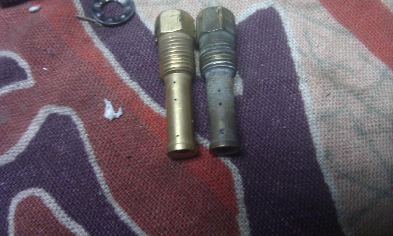

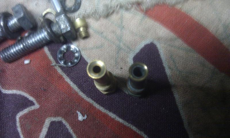

Всем привет. В общем сегодня сделал так, собрал японский карб, но установил туда эмульсионную трубку с китайца (по размерам один в один, только на китайце жиклёры м4). И на что влияет размер отверстий на самой трубке? На китайской трубке они очень маленькие, как и само внутреннее отверстие, с япа - отверстия поболее и внутреннее тоже (на фото ниже).
Поставил колечко резиновое на винт качества, установил жиклёр на 82 и поехал обкатывать карб (пытаться настроить по цвету изолятора свечи). Так вот, игла на среднем делении (а их всего 3) - мопед едет, но не так как хотелось бы...На 4й как будто не хватает тяги и он подтухает, пробовал обогащать винтом качества - только хуже, обеднять если или иголку ниже переставить, +- тоже самое. В общем свеча приобрела цвет беловатый, слегка закопченый.
Я тут что подумал то...меня осенило что в баке бенз 92й, которому уже около 6 месяцев!!!!!! В начале сезона так и не слил, ездил на нём. Как понимаю плохо ехать может тупо из - за старого бенза?? У кого были подобные ситуации?
И да, появилась неприятная ситуация - когда останавливаешься и мотор работает на хх, сначала всё хорошо. Но секунд 20 и обороты падают и он глохнет. И за чего это может быть?

vasek
сообщение 21.3.2017, 23:50
Сообщений: 134
Регистрация: 11.2.2014
Вставить ник Цитата Из: Ковров
Мотоцикл: Honda XR400R
В нете полно материала по теории карбюратора! Вот пара хороших видео Раз Два
Боковые дырки в трубке - для воздуха, центральная для выхода эмульсии.
Винт качества влияет только на холостые! Всё остальное регулируется жиклерами, трубками, иглами..
Бензин лучше свежий конечно!
Пластина на жиклере скорее всего нужна чтоб не заглох мотор при резком торможении, когда бензин по инерции двигается вперед и может оголить жиклер ХХ, пластинка маленько задерживает его до уравновешивания.
Так же делают самотоятельно, небольшой тюнинг, одевают кусок трубки на жиклер хх.
Подобные штуки встречаются и на главном жиклере, я думаю, для езды по сильно пересеченной местности, когда уровень в поплавковой камере сильно не стабилен!

Круто! Огромное спасибо за ответ!!
