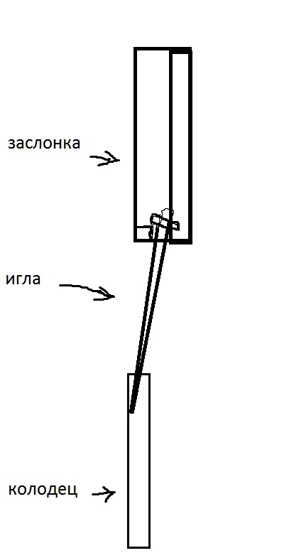

сейчас попытаюсь обьяснить почему, чаще всего, так происходит. имеем от завода наискосок торчащую иглу как на рисунке и выработку глубокую с одной стороны иглы, в том месте где она выходит из заслонки. И что нам приходит в голову? -конечно же выровнять такую досадную недоработку инженеров mikuni smile.gif

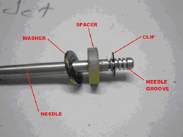

Мы берем и пилим с одной стороны пластиковую упорную шайбу на игле чтобы игла становилась ровненько (фото).
что в итоге получаем: да игла торчит ровно, да игла в месте выхода из заслонки перестает изнашиватся, но начинает сильно изнашиваться пара колодец-игла как раз те поверхности которые и влияют на правильный состав смеси.
почему так происходит? при нашем огромном горшке возникают очень большие пневматические ударные нагрузки на заслонку и иглу. Когда игла перекошена она всегда находится в упоре кончиком о колодец и разгонный импульс (от стенки до стенки, чтобы ударить) получить не может. Когда игла висит свободно (ровно) она болтается и ударяет по стенкам.
Так и вывод какой? Не менять шайбу и просто, по мере износа, менять иглу?
