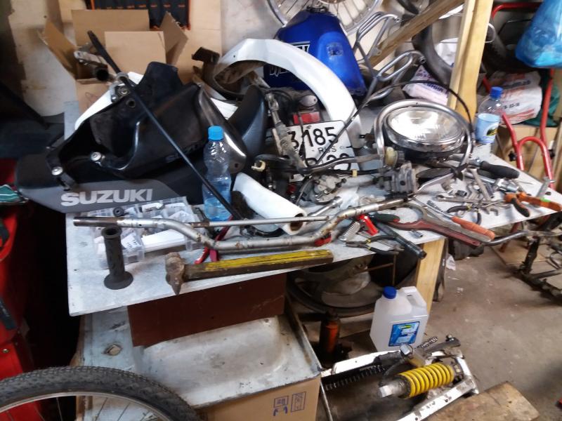

А вот несколько картинок:
Весна 2016. Мою перед обслуживанием.
Ну и сопсно зима 2017, вступил во владение)))
Картинки не ахти, но что нашел. Будем ковыряться, готовиться к сезону, работы предстоит немало, но вроде все не так страшно.

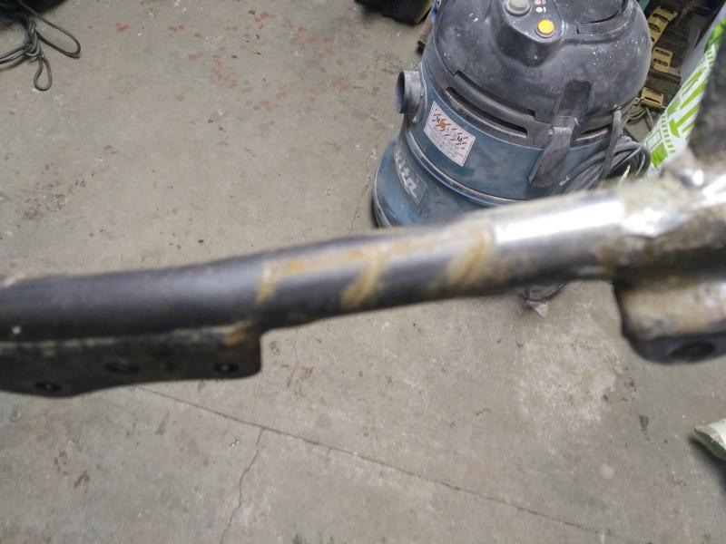

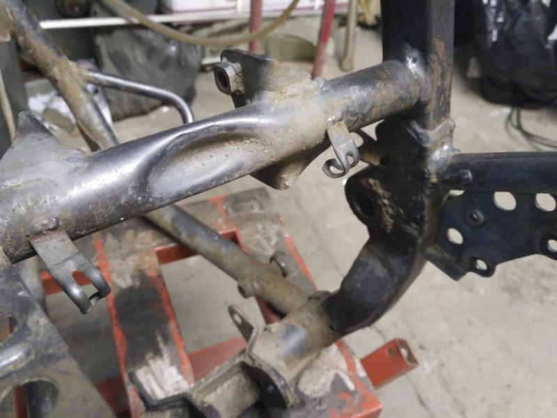

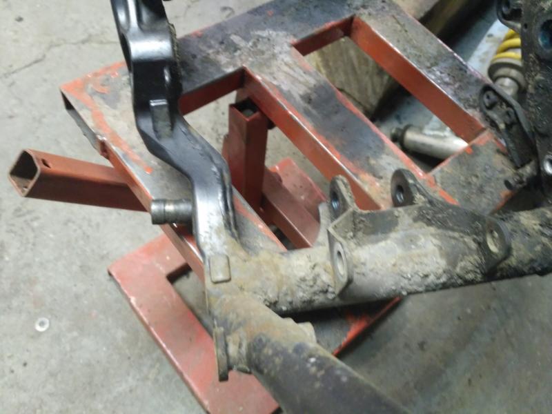

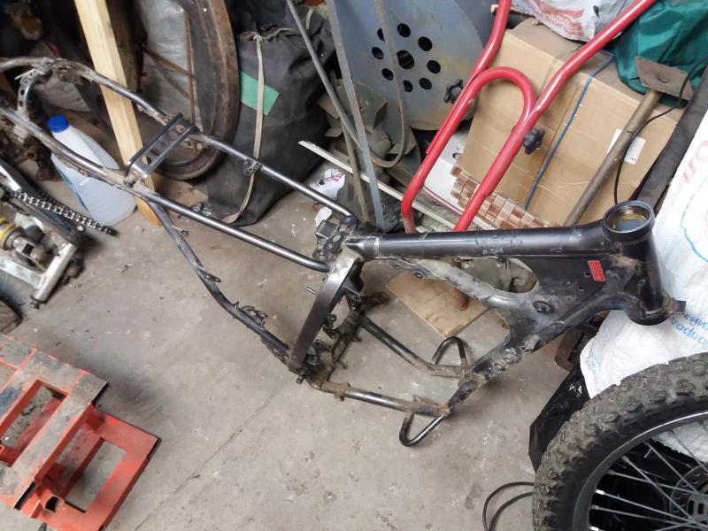

А теперь вопрос: что делать с рамой? В порошок стоит красить или нет? У кого-нибудь есть опыт?
Minherts
сообщение 12.3.2018, 22:22
Сообщение #26
Сообщений: 911
Регистрация: 19.11.2014
Мотоцикл: Djebel 250 xc
Судя по сточеному кулачку распредвала и масложору пробег там не малый (у меня на 70 т. в родных кольцах зазор 0.35). Такое густое масло лить в него не следует. Ты уже мотор раскидал? С Днепром прежде чем он будет радовать нужно приложить много труда и времени, у самого Урал и Днепр.
Раз уже разобрано всё - то покрась конечно.
Если не устраивает нынешняя покраска, то стОит, однозначно. У меня покрашено в 09 году... И до сих пор всё отлично.
Но. Покраска должна быть с дробеструйкой, с грунтом и хорошими материалами. Лучше красить шагренью, она крепче. Цвет советую чОрный.

В порошок красить стоит, но с соблюденинм всех технологий. Дигрика своего пескоструил и красил, остался крайне доволен.
Что такое шагрень? Тип эмали? Чем черный цвет лучше?
У меня на дугах и багажных рамках порошковая краска держится не очень хорошо. Подозреваю что окрашено без грунта.
сообщение 13.3.2018, 19:12
Сообщение #33
Сообщений: 54039
Тип покраски.
https://www.djebel-club.ru/forum/index.php?...post&p=4396
Ничем smile.gif Крась в любой, мне просто чёрный больше понравился.
Найди тех, кто красит хорошо, т.е. с дробеструйкой, грунтом (в идеале цинксодержащим) и качественной покраской.

NeSchumaher
сообщение 3.4.2018, 21:53
Сообщение #35
Сообщений: 117
Регистрация: 12.3.2015
Вставить ник Цитата Из: Северодвинск
Мотоцикл: Djebel 250 XC 2001, Тула ТМЗ 5.951, Днепр МТ16 колясыч 2WD
Психанул.
Вот на что стал похож мой мопед.
Появилось насколько вопросов, снимал на ботинок, прошу не пинать:
Ось лапки тормоза непараллельна оси перемычки рамы, это норма?
Эта вмятина на трубе штатная или тюнинг?)))
Пластиком потерло хвост рамы, натир глубиной 0.7-0.8мм - наваривать - или так оставить?
Скоро рама поедет в пескоструй и порошок. Прочитал местную "порошковую" тему, но так и не понял, что делать с замками шлема и рулевой колонки.
Если тормозная лапка была на месте, то норма. К своей не приглядывался, а свернуть этот кусок железа незаметно не получится никогда. Лучше защити его от покраски, я потом проклял всё, счищая нанесённое, ибо педаль тормоза не надеть. ВСЕ резьбовые отверстия советую защитить вкручиванием левых (в смысле, ненужных) болтов. Надо.
Штатная.
Забить нафиг. В смысле, оставить.
