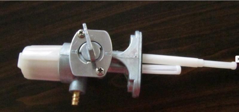

Всем солнечный привет из города Даугавпилс, Латвия.
И опять я, со своим любым зелёным железным конём Suzuki DR650 1995.
Краник повёрнут в положение PRI и так я всегда катаю. Стоит повернуть краник в положение ON или в положение RES
(при полном баке), спустя время мот начинает глохнуть. RES один раз поставил для проверки и всё, а так каждый раз когда ставлю ON, оборы плавают,
мот может заглохнуть на холостых, или втыкаешь вторую/третью передачу, его начинает колбасить и опять глохнет, или обороты плаваюи. И выхлоп....когда в положение ON
мот чаще стреляет (по правде говорят когда мот рычиг и постреливает, аж всё тело пробирает - приятное чувство).
В чём может быть проблема? Хочу у вас спросить, опытные жители форму)))
Скорее всего тут всё просто, или клапан не до конца открывается или трубка засралась и топливо поступает в малом количестве. Хотя стреляет, может от перебора топлива.
Suzuki DR650 RE

Латгалец советую сначала посмотреть состояние вакуумного шланга на бензокране и герметичность его соединения со штуцерами. Очень похоже что шланг дырявый (на режимах ON и RES кран работает через вакуумный привод) если есть подсос воздуха через вакуумную магистраль то с одной стороны смесь обедняется с другой мембрана полноценно не открывается подача топлива с перебоями. Если это не помогло можно разбирать кран и смотреть мембрану клапана.

Мне кажется, что это ДР РС или РСЕ, на них разве есть вакуумный кранчик?
St.
сообщение 4.4.2017, 9:07
Сообщений: 4854
Регистрация: 10.8.2013
Цитата(Латгалец @ 3.4.2017, 22:09) *
положение PRI
Такое положение только с вакуумным краном.

Ну дык следить за техникой надо. Или в привычку ввести кран закрывать))) Вакуумный тоже как бы не надежный, ехал, ехал и, вдруг, заглох
Вчера снял шланг продул его, проверил на наличие дырочек и трещин, всё в порядке.
Снял сам краник, на короткой трубке сеточка была малость засрана, разобрал краник почистил всё.
Всё собрал на место, шланг одел плотно на штуцера и затянул маленьким хамутиком.
Завёл, поработал на холостых, проехался, всё хорошо. Больше не глохнет. Только вот не стреляет больше(((
В выходные поеду на покатухи, посмотрю как будет.
Но я думаю тему можно закрывать. Всем большое спасибо за помощь.

Цитата(Gogi63 @ 4.4.2017, 16:22) *
В таком случае, все гараздо проще. Нужно просто заменить кранчик без вакуумного управления, а на карбе эту трубочку "заглушить". И все встанет на свои места ))
все верно я тоже: мучился, возился, чистил, колхозил, рукожопил этот д@лбанный сузуковский вакуумный кран. все у него неправильно и резерв не в том месте, и закрывается не интуитивно, а было такое что и не закрывался вовсе (устройство у него такое, каличное).
проблема решилась просто: пошел я в мото магазин и купил краник от питбайка за 200 рублей и нет проблем. так он еще с большим отстойником и сеточкой, вообще класс smile.gif
