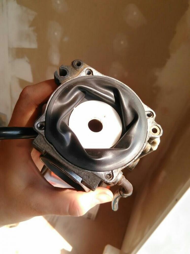

Серый едет 80 км/ч максимум. Это просто потолок, выше - ни в какую. Грешу на мембрану в карбюраторе, что не создается достаточного разрежения в карбе из-за вот таких вот выпуклостей как на фото (на моей мембране они больше).
Делала по инструкции https://vk.com/topic-2082958_27886869, поменяла грм, замазала герметиком щель между мембраной и заслонкой, у мота дури прибавилось как раз до 80 и все (т.к. раньше и 80 не ехал).
Вот не знаю, в мембране уж проблема или нет. А из-за нее мот при разгоне дергается явно от недостатка топлива, т к мембрана не поднимает заслонку, и топлива поступает недостаточно. А хотя бы 125 он ехать должен без выкаблучиваний))

Если не дырявая и мягкая, то не в ней дело.

Если мембрана не поднимется,то мот не будет дергаться.Он просто перестанет набирать скорость,как будто не открыт полностью газ(что,собственно,и произойдет).Раз дергается,то,скорее всего,не хватает топлива в поплавковой камере.Проверьте уровень топлива в поплавковой камере,сеточку в кранике и(если есть) в карбюраторе.Если топливо из поплавковой камеры расходуется быстрее,чем она наполняется,то мот будет дергаться.Так-же проверьте свечу.Отрегулируйте зазор между электродами.Элементы системы зажигания значительно реже приводят к "дерганью".

Но в мембране тоже может быть дело, если она реально рваная. Если целая (всякие выпуклости без разницы) и не дубовая, т.е. мягкая, то, как отметил камрад Garry, дело совершенно не в ней.

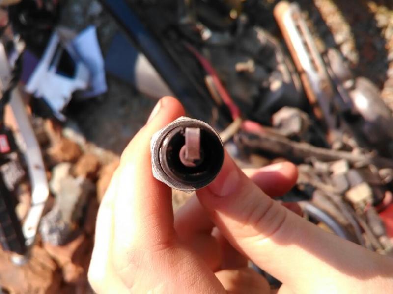

raptor76

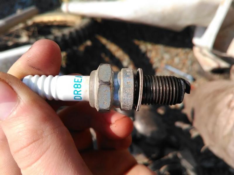

Можно фото электродов свечи?

сообщение 11.4.2017, 19:04
Сообщений: 54045
Вряд ли. Свеча если, то или вообще не поедет, или чихать-пердеть будет. Но чисто теоретически...

Фильтр в бензике мыла. У свечи электрод коричневый, как смогу, обязательно сфотаю))
С мембраной намучалась, она сейчас новая стоит, поэтому сразу отпадает. Клапана регулировали. Карб чистили, но вот насчет уровня в поплавковой камере не знаю, просто не знаю, как там это регулируется. Знаю, что надо язычок или поднять или опустить..)) Патрубок меняный, но уже репаный, замажу герметиком, посмотрю.

Мембрана резиновая не создает разряжения она ему подчиняется, то есть поднимается от разряжения, в итоге при подсосе воздуха между уплотнительным буртиком, мембрана не поднимет иглу в колодце и сечение колодца остается маленьким и топливо не подмешивается в нужном количестве смесь бедная, мотак не поедет, и то что написано0-ринг уплотнительное колечко канала связи камеры мембраны и задроссельного пространства, это колечко тоже важно.

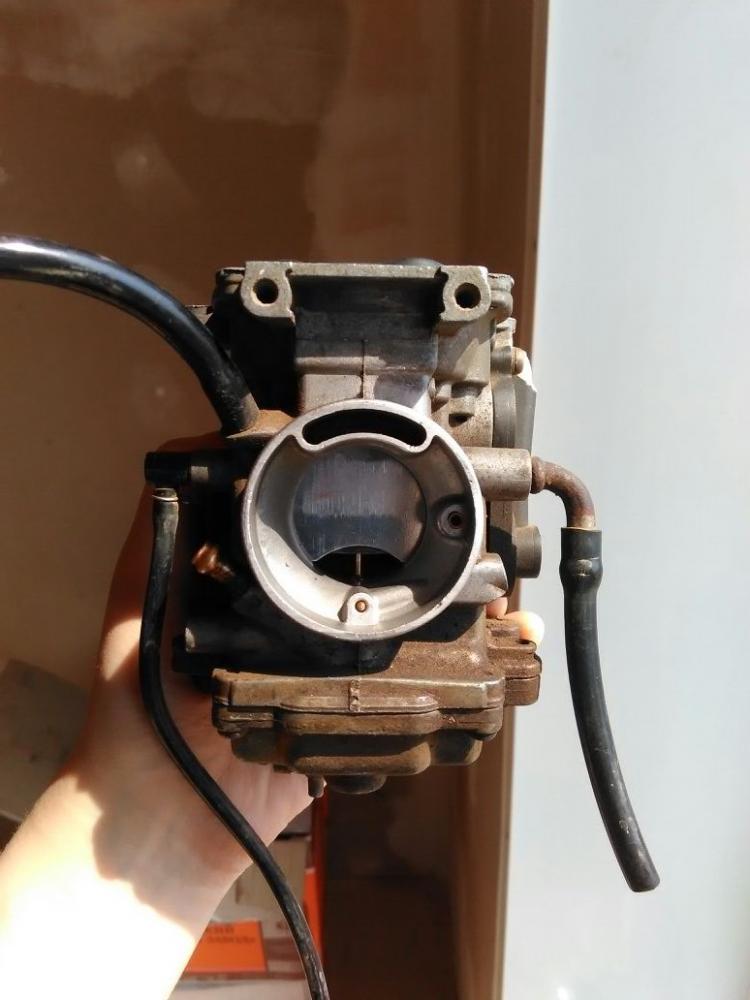

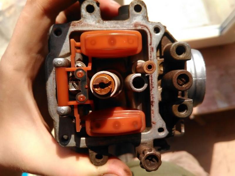

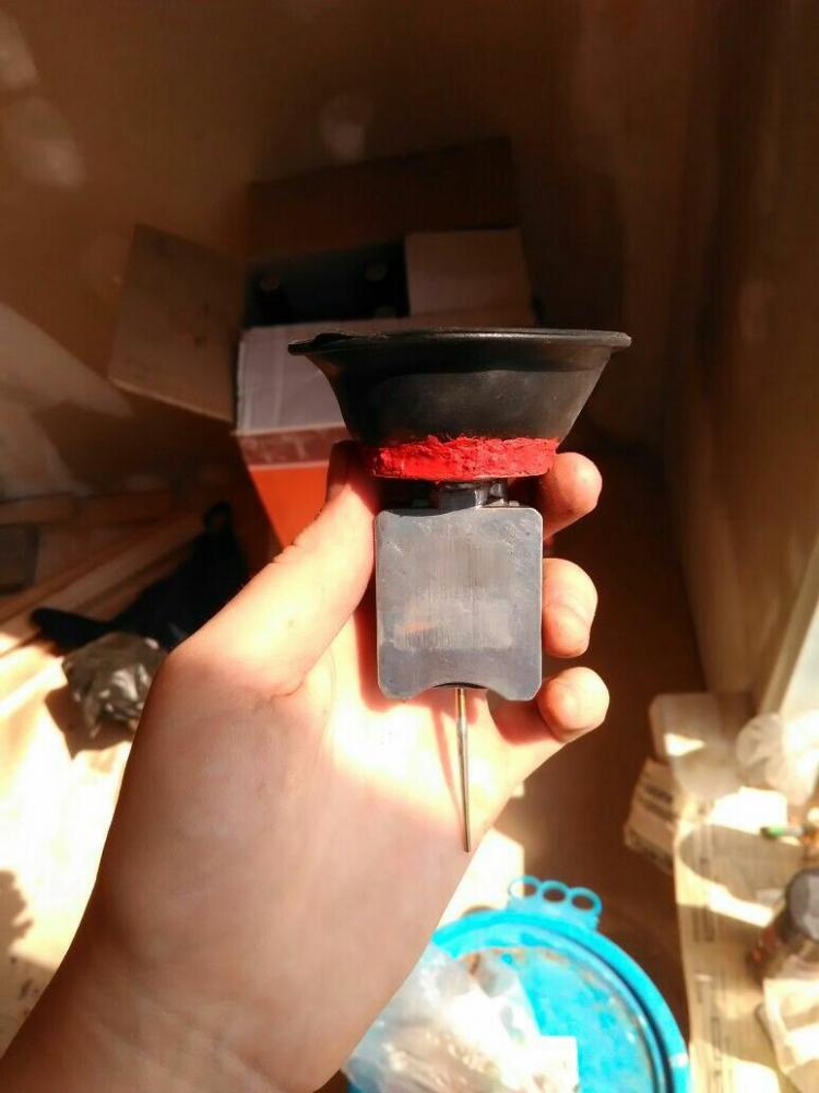

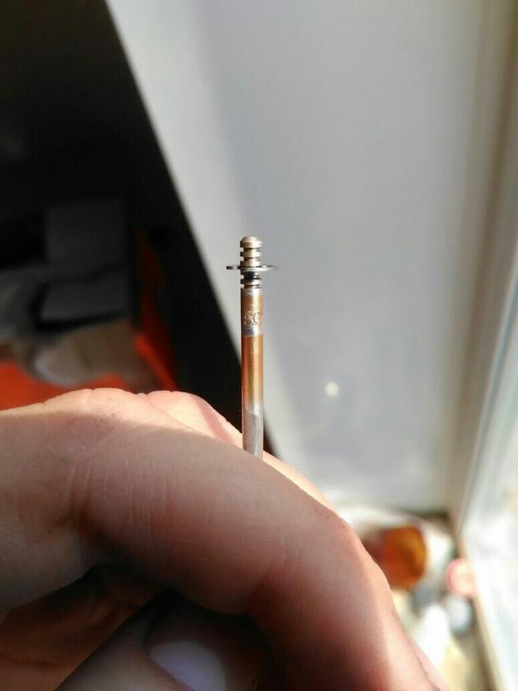

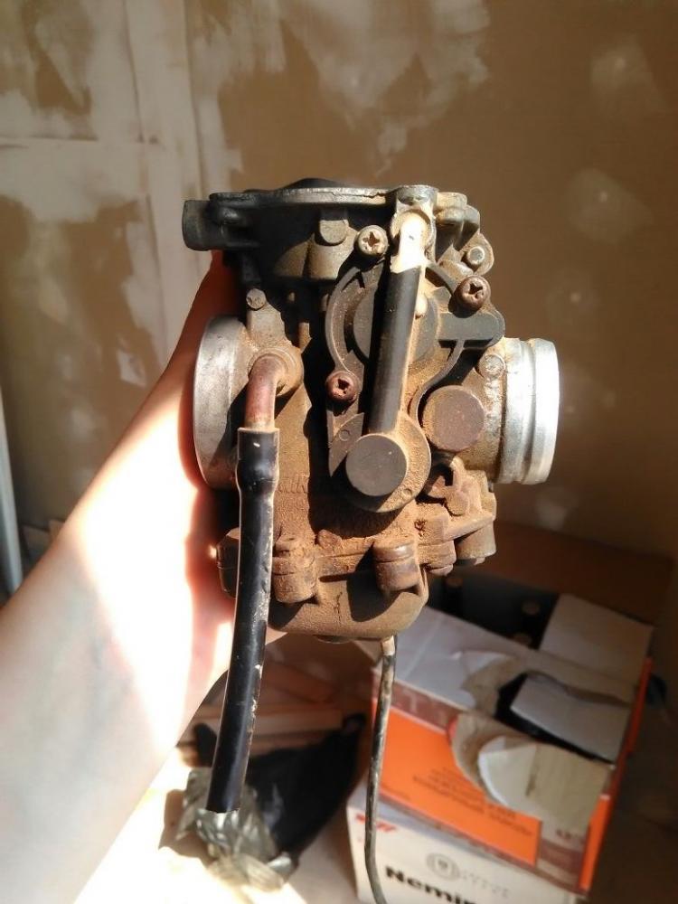

Итак, после некоторых манипуляций, мот выжимает уже 100 км.ч. Вот что было проделано:

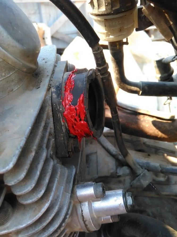

Замазала патрубок герметиком, дабы исключить подсос там.
В карбе подогнула язычок в поплавковой камере. Бензом все промыла, жиклеры были чистые.
На жиклере пометка R225.
Звезды-ведущая 15 зубов, ведомая 45.
Компрессиметр знакомый привезет, померяю, пока не удалось.

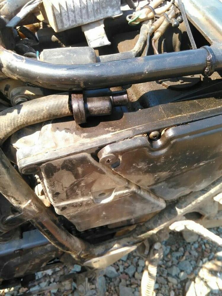

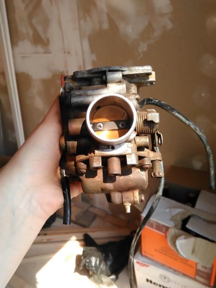

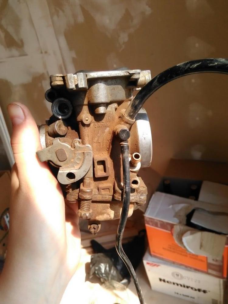

Свеча коричневая. Все фото прилагаются.
Ну а теперь вопросы))
1) Это нормально, что в карбе такое колличество трубочек?
2) Еще не понимаю значение шланга, который идет под седушку от картера. Из него выбрасывается какое-то колличество масла, небольшое. но есть. Это излишки какие-то?
У мота такая особенность. Когда еду на средних оборотах, слышен какой-то стук. Слышится из двиги. Раньше он с этим стуком еще и дергался, поменяла грм, дергаться перестал, только стук остался. Стук не похож на клапана, он больше как одиночный. Когда разгоняюсь, этот стук иногда становится реже и звонче, а бывает, вообще его не слышу.
Еще прикол, когда разгоняюсь, мот выстреливает, звук мотора чуть меняется, и мот начинает разгоняться. Он будто какую-то границу переходит. И пердеж остался после подгиба язычка, но его стало меньше))
kserv
сообщение 18.4.2017, 7:59
Сообщений: 1818
Регистрация: 23.11.2009
Под сиденье идет шланг вентиляции картера, масло выкидывать из него на должно, возможно прорываются газы в картер и как итог масляный туман выдывливает в шланг.
Карбюратор грязный насколько можно понять из фото, на первом фото винт справа в нише находится это винт качества смеси на холостом ходу (могу ошибаться) оно нужно вкрутить и запомнить количество оборотов, потом выкрутить (предварительно изучив как там все устроено), вынуть иглу запорную, пружинку, шайбочку и резинку, туда дунуть очистителем карбюратора например, потом собрать и выставить количество оборотов которое было обычно 2,5.
Подсос воздуха возможен в месте соединения патрубка с карбюратором, методы проверки уже писали.
Мембрану мазать бессмысленно, отвалится все равно, пружину на мембране нельзя трогать она тарирована, язычек подгибать на поплавке ник чему, если подогнули переверните карбюратор и смотрите по срезу как установлен поплавок, это уровень топлива в поплавковой камере, он и высота установки иглы влияют на смесеобразование при открытой заслонке более чем на 1,4 (могу ошибаться).
Переверните карбюратор поплавком вверх и подуйте в трубку подачи топлива, проверьте герметичность запорного клапана.
Все это косвенно но может влиять на работу двигателя, на свече налет рыжый это неплохо.

Трубок должно быть больше, снизу от слива с поплавковой камеры не хватает, но это не важно, "на скорость не влияет".
Трубка от картера двигателя (толстая) обычно присоединяется к воздушному боксу, но если под седлом не мешает, пусть там лежит, "на скорость не влияет".
По фото вижу, сломана пластиковая крышечка экономайзера. Вроде она соединена воздуховодом с камерой над мембраной. Возможно через негерметичность подсасывает. Дорого, но стоит заменить.
Винт качества смеси стоит как минимум проверить. У меня с японии оказался завинчен полностью. Кажется по мануалу там должно быть 2 оборота в обратную сторону от полностью завинченного.
Тише едешь - дольше будешь.

Винт качества с самой покупки мота на 2.5 открутили, как полагается. Разобрать - разберу, почищу)
Трубочка отломана, но мы ее починили.
Карб фотала ДО помывки, сейчас поприличнее. И насчет язычка, максималка-то у мота увеличилась.
Насчет стука непонятного есть у кого-либо догадки?)

Трубочка точно герметична?Если она будет пропускать воздух в полость над диафрагмой,заслонка не поднимется полностью.
Корпус игольчатого клапана вынимали?У ТТР250 под ним сетчатый фильтр.У вас тоже может быть.Нужно проверить,не забит ли он.Крепится винтом,как и у ТТР.
8-912-891-98-31
Iron Girl
сообщение 19.4.2017, 16:01
Сообщение #28
Сообщений: 60
Регистрация: 18.7.2016
Мотоцикл: Yamaha Serow 225
Yamaha DT 50
Цитата(raptor76 @ 19.4.2017, 8:09) *
Как можно,не слыша стука,ставить диагноз?)))Это уже к опытным мотоциклистам на месте обращайтесь.
Игольчатый клапан почищу завтра.
А трубочка там и так плотно запихнулась, а герметик исключил возможность подсоса
Эх, если б были такие мотоциклисты... Найти бы их еще)
Вот еще что. Теперь с карба по капелькам идет бензик. Это из-за поднятия язычка? Его стоит поставить в прежнее положение?
Ииии воот еще что. На самой первой фотке у мужика стоит о-ринг, которого у меня нет. не об этом уже писали. Оно может сильно на что-то влиять?

Если этот о-ринг уплотняет канал,который передает разряжение в полость над диафрагмой,то очень сильно.
Найдите в мануале,как регулируется уровень топлива в поплавковой камере вашего карба.Возможно,вы сильно подогнули язычок.Все улотнения и прокладки должны быть на месте и быть исправными.

Прочистила игольчатый клапан. Запорный клапан работает хорошо, дула в трубочку, не пропускает, когда вверх ногами. Повыкручивала все жиклеры, пропшикала унисмой.
Выставила уровень в поплавковой камере по мануалу.
При тщательном осмотре обнаружила маленькую дырочку на крышке экономайзера, в ход пошел жидкий пластик.
Осталось купить и поставить маленький о-ринг и испытать. А без резиночки там щель такая знатная, и через неё воздух точно сосет.

сегодня я вставила эту резиночку иии... почти ничего не изменилось)
Мотак в горку 80, с горки 100, и это учитывая, что он так ехал с поднятым язычком в поплавковой камере, а сейчас по мануалу столько едет.
Появился какой-то провал при повороте ручки газа, в начале, но проваливается не всегда, и не сильно, но ощутимо. И разгоняется словно с каким-то запозданием небольшим. Это смесь надо регулировать?

Попробуй поменять пружину на мембране на более слабую. По ходу не до открывает и иглу до конца подними.

Попробовала полностью опустить иглу и полностью поднять. Особой разницы не было. Что так чуть за 80, что так. Раз его сколько бензом не корми, видимо все же заслонка открывается не до конца. Пружинку в карбе найти послабже я скорее всего не смогу, т. к. нужно учесть усилие одной, подобрать другую, да еще и размер и длина должны быть точными.
Может ли быть проблема в свече? Я прост уже не знаю, на что смотреть и куда лезть.
Неплохо было бы проверить мото с 100% рабочим карбом. Или заменить уже нафиг))
Если у кого карб на серова будет рабочий и ненужный, маякните)) Ставят ли какие-нибудь китайские карбы на японцев?
raptor76
сообщение 24.4.2017, 12:09
Сообщение #39
Сообщений: 1179
Регистрация: 13.7.2015
Мотоцикл: Honda super cub 110
Свеча маловероятно.Замерить компрессию на горячем двигателе без карба,как я выше писал.Если останется 8,то чинить.И искать диафрагму родную.Не нравится мне колхоз с герметиком.Да и весь ваш карб не нравится...Ищите б.у. в хорошем состоянии.

Установить поплавок по мануалу, уровень в камере и высота иглы на мембране влияют на смесеобразование на оборотах выше трети примерно, холостой ход это уже другой канал, поищите информацию о работе вакуумного карбюратора, тут важно понять принцип работы.
Богатая смесь плохо бедная тоже плохо.
Винт в теле карбюратора латунный который в шахте сидит, идет в таком порядке винт заканчивается иглой на конце должен быть чистый и канал тоже должен быть чистый, пружина потом шайба потом колечко резиновое, колечко должно плотно сидеть на игольчатом клапане.
открывайте мануал давайте ссылку сюда, дабы один мануал смотреть, будем думать чудес не бывает.
https://www.youtube.com/watch?v=xbFjfCYvHlY
снимите воздухан и загляните в карб при работе, при открытой ручке газа заслонка должна подниматьс до самого верха, возможно из за износа она подзакусывает, возможно канал где ходит игла уже разбит и имеет форму эллипса. если проблема с холостым на видео видно что канал холостого хода это отдельная система и латунный клапан влияет на работу холостого хода и на первую треть открытия заслонки, по вашему описанию похоже беда как раз с холостым ходом.

Язычок в камере по мануалу, игла на среднем делении, винт 2.5. Игольчатый клапан я чистила, вытаскивала и резиночку и пружинку, пропшикивала, грязи быть не должно, на свет смотрела.

Герметик на мембране не поможет, скользкая мембрана и адгезии не будет, возможно пружину над мембраной уже растягивали и ее тарировка нарушена, на 4 горшковых моторах можно сравнивать с соседними карбами и делать выводы тут все сложнее нужно думать, восстановите холостой ход и уберите провалы в первой трети хода заслонки, далее уже на высоких оборотах влияет уровень и игла и минимум канал холостого хода.

Цитата(Iron Girl @ 29.4.2017, 18:22) *
А чтоб не пердел так сильно, следует опустить иглу и покрутить игольчатый клапан?
Похоже,мои подозрения подтверждаются...Поэтому и говорил,про фото.Игольчатый клапан-это клапан,который прижимается язычком поплавка к седлу.Которое крепится винтом.И под которым,подозреваю,должен быть сетчатый фильтр,про который я и писал ранее.А какой клапан вы крутите?Винт качества смеси на холостом ходу?
И замерьте уже компрессию,как я писал выше.С принудительно поднятой заслонкой или без карба.Если и останется 8,то не поедет он больше 80 по прямой и 100 с горки!Хоть что делайте с карбюратором.
8-912-891-98-31
Игольчатый клапан, который на картинке справа, в углублении. Я его еще не крутила, только на 2.5 по мануалу выставила.
А компрессию бы померяла, да только компрессиметр у знакомого, который фиг знает где(( Когда разбирала карб, ни одной сеточки не увидела.
Игольчатый клапан слева под язычком поплавка.Справа винт качества,который на 2,5 оборота.
Снимаете поплавок,иголку,потом выкручиваете винт и вынимаете седло.Думаю,под ним сеточка.Я с первого поста советовал ее прочистить.
8-912-891-98-31
Как он на ТМ похож то снизу, это у тебя винт качества обведен. Игольчатый клапан он под штангой, которая поплавки держит. Штанга аккуратно выбивается, поплавки снимаются. Там будет такая штука хитрая как патрон, ее надо вытащить. Максимум, что может быть там это каки на сетке. Raptor76 все описал выше. А как выглядит, из этой темы
https://djebel-club.ru/forum/index.php?showtopic=1247
Но он влияет на протечку карба. Твои симптомы тут ни при чем по идее. Обведенный винт качества вынимала? Смотрела?
https://vk.com/club225913340
Но он влияет на протечку карба. Твои симптомы тут ни при чем. Обведенный винт качества вынимала? Смотрела?
Вынимала, чистила.
Сняла поплавки, вытащила клапан. Грязьки совсем чуть-чуть было. Сеточки нет, просто ёмкость.
Пошёл дождь, поэтому мот не заправляла и не тестила.

Цитата(Iron Girl @ 30.4.2017, 8:00) *
Вынимала, чистила.
Как называется этот карб? Сколько оборотов винта качества надо по мануалу?
Микуни bst 34, 2.5 оборота. НО названия нигде абсолютно не написано
