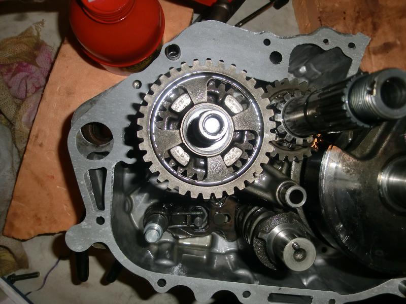

Собственно вопрос возник сам собой. Кто использовал, использует подобные наборы?
Для Yamaha XT225 XT 225 Высокое Качество Мотоцикла Картера Двигателя Крышки Прокладка Цилиндра Комплекты Набор НОВЫЙ
http://s.aliexpress.com/neuuuuQR
(from AliExpress Android)
Вчера долил масло, а пробку закрыть забыл , за несколько секунд из заливного отверстия брызги масла сделали хорошее ьакое пятно на штанине...
Поэтому решил перетряхнуть двигатель, поменять цепь грм заодно, поршневую, фрикционы. Ответственные детали -поршень , кольца, грм, и фрикционы хочу взять оригинальные. Но фрикционы подумываю также заменить на китай. Но только сколько они проходят...
Yamaha serow xt 225

Купил на YZ450F такой набор. Металлическая прокладка оказалась не того размера. По виду чуть жестче, чем оригинальная. Остальные не проверял.

Прокладки наверное ходить будут, ибо обычный упаковочный картон ходит, уже хуже упаковочного картона китайцы не должны делать, хотя и могут, а про ответственные детали врать не буду не ставил и пока не хочу.

Заказывал тут на форуме китайский набор, качество нормальное, однако прокладка которая меж половинок картера не совпала по отверстию где идет ось маяиника

А вообще дабы на напороться на несовпадение отверстий можно резать самому, я наделал шаблонов и резу уже по шаблону из паронита.
Добрый дядька Карбон изготавливал хорошие прокладки, на разные модели, у него заказывал первый раз.
