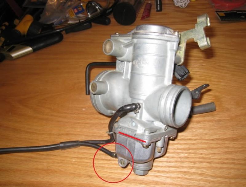

Чтобы все видеть на работающем моторе я делал так:
Вместо дренажной трубки (обведено кружочком) надеваешь прозрачную трубку и задираешь ее вверх (можно подвязать к чему нибудь чтобы держалась). И отвинчиваешь сливной болт (его видно там же в кружочке). В прозрачной трубке, ты увидишь на каком уровне у тебя стоит бензин в поплавковой. При нормальном раскладе уровень бензина должен проходить где-то на уровне стыка нижней крышки карбюратора и его тела (красная линия на картинке).
BulanovAV
сообщение 21.4.2017, 9:52
Сообщений: 162
Регистрация: 13.6.2016
Вставить ник Цитата Из: г.Кандалакша
Мотоцикл: HONDA XR400R, HONDA XLR250-продано)), КAYO KRZ140
Проблема в том, что это работает на работающем моторе) сегодня попробую твой совет, после порции бенза под свечу, может действительно что-то с поплавками
