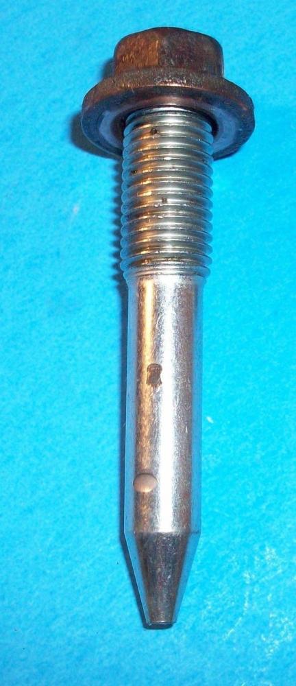

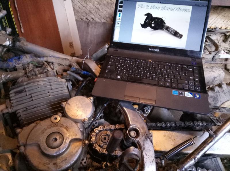

взял фотку из соседней темы,обрати внимание для чего служит этот болт.

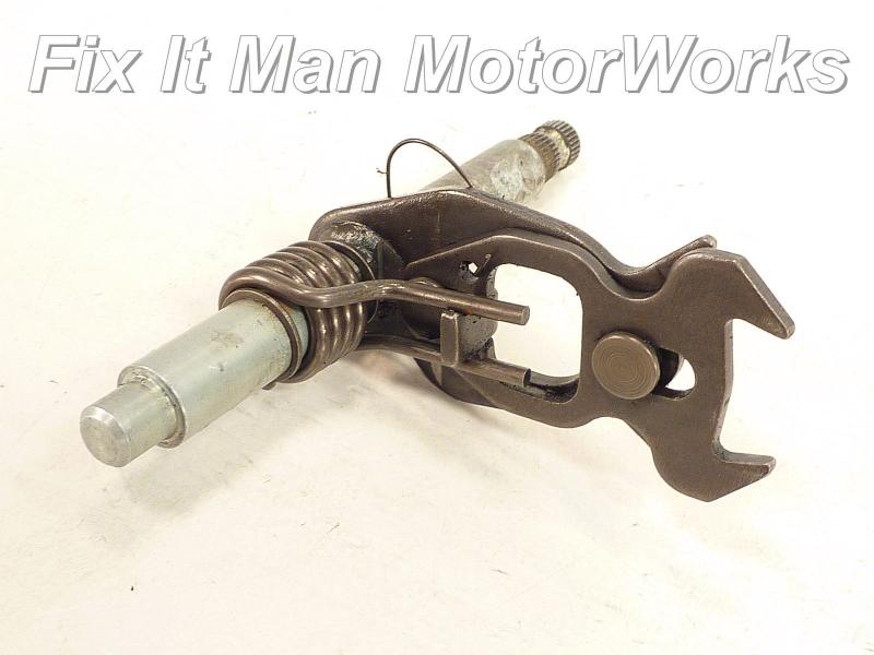

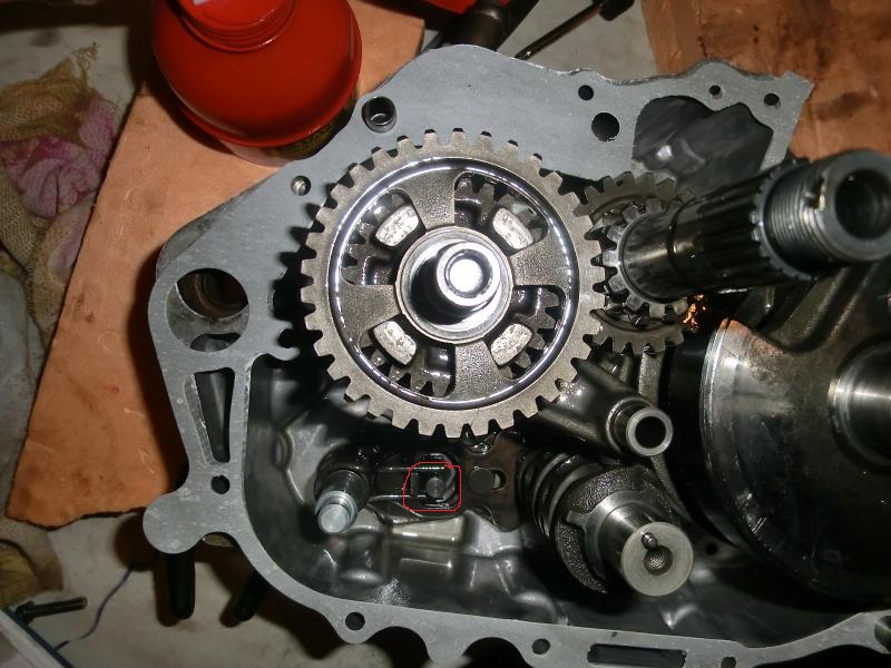

Этот "болт" центрует пружину вала кпп и сам вал в среднем положении, и ограничивает крайние положения хода "вверх" и "вниз".
Этот "болт" должен в итоге попасть между двумя усами пружины вала лапки кпп.
Но скорее всего у тебя слетел ус пружины (с детали которая в красном квадрате).
Изначально надо установить усы на этот "хвостик" , затем установить вал кпп так, чтоб болт при закручивании попал между усами пружины.
Когда будешь закручивать болт, надо следить, чтоб болт аккуратно вошёл между усами, и при этом не скинул ус пружины с "хвостика".
Если болт попадет куда надо, то даже в не затянутом состоянии, кпп уже будет чётко работать.
На старых Хондах ( иксэлЭрах)- этот болт острый как игла, чтоб проще попадать было, но потом видимо упростили.

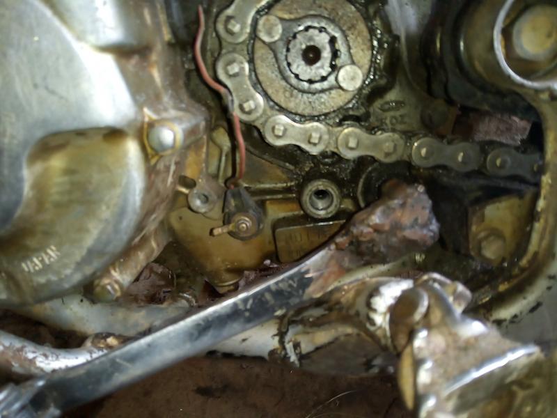

Через отверстие сливной пробки (снизу картера) можно засунуть маленькую лампочку на проводах 12 вольт.
Через отверстие "болта" можешь ковырять усы пружины.

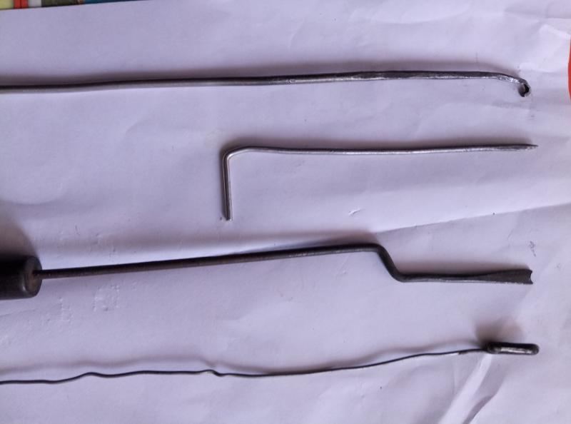

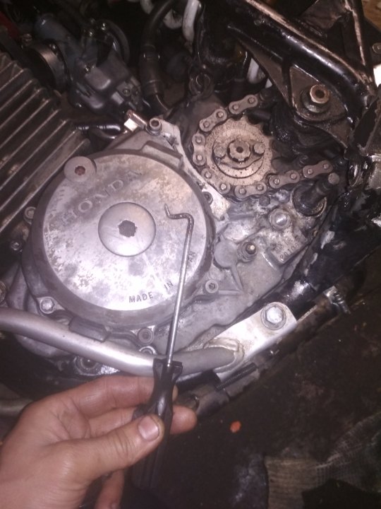

Все таки сделал не разбирая ,3 дня вечерами мучался , с налобным фонариком , крючечками и магнитиками на проволочке smile.gif Все больше никакого любопытства , все по мануалу только smile.gif

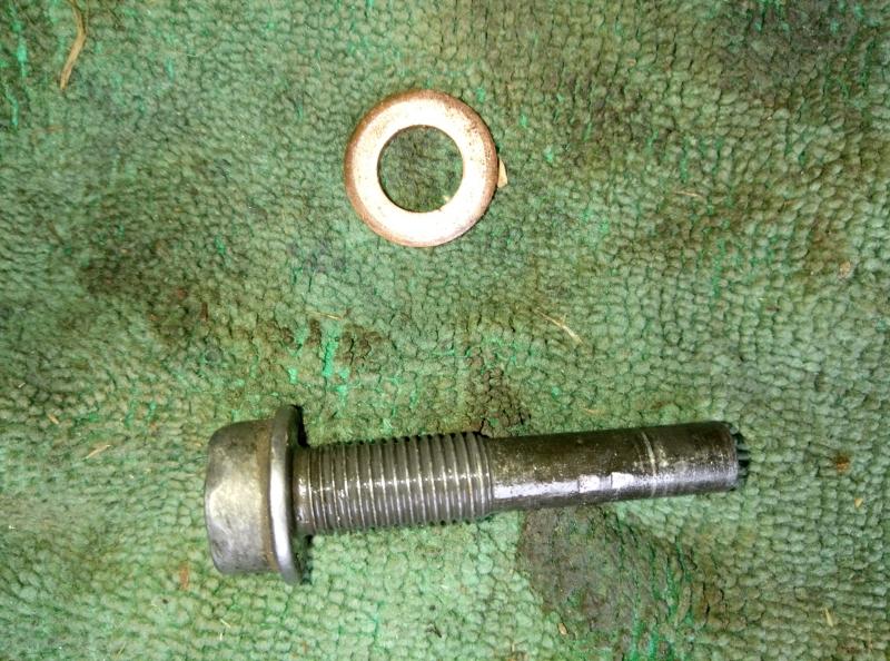

Это сам винт мой и найденный на ебее по номеру детали , на обоих винтах хорошо видны следы выработки от пружины и самого вала.

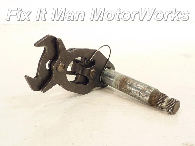

Вот сама вал и пружина которая в моем случае была сдвинута в нутрь , слетала с фиксатора , упала в низ картера и перекрестилась усами.
Вот общий вид и всяческие приспособления, проволока с магнитом на конце, всяческие крючочки, крючочек пришлось проковать и закалить иначе или разгибался или слишком толстый получался, не влезал.

Понятно, почитал об этой проблеме в группе ВКонтакте, говорят не так сложно, за 10 минут ставят на место через сливную пробку и вот таким нехитрым инструментом, пойду попробую.
Всем спасибо! Воткнул обратно с помощью одного только вот такого гуся через сливную пробку. Ура!
