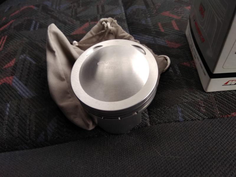

Ну что. Я поднял ГБЦ. Цилиндр вроде не плох, на ощупь и на вид, пока не знаю лезть ли к поршню и мерить ли кольца...
Из плохого:
- поршень доставал до выпускного клапана, но на клапане я не увидел пятна контакта, может когда отмочу, то увижу.
- выпускные клапана, после отмывки, имеют небольшой люфт в направляющих, не знаю на сколько сильный, но клапана по микрометру в норме.
- масляный фильтр имеет не много металлической крошки
- пятно контакта клапанов на выпуске не полное, надо притирать
Чем отмыть нагар в выпускных каналах?
Вот сижу думаю, что мне надо заказывать и менять ли кольца.
Из того что я уверен:
- цепь ГРМ
- нижнюю звезду ГРМ
- прокладки правой крышки, над и под ГБЦ
- масло съёмные колпаки
- фильтр масло
Под сомнением:
- рокеры на выпуск
- натяжитель ГРМ
- распредвал
- кольца
- поршень с пальцем
Потом дополню.
Ещё как узнать что у меня за цепь ведущая? Сильно растянута и звезда ведущая без зуба уже. Так же отсутствует слайдер ловушки цепи.
Ведущая на 16 зубов.
