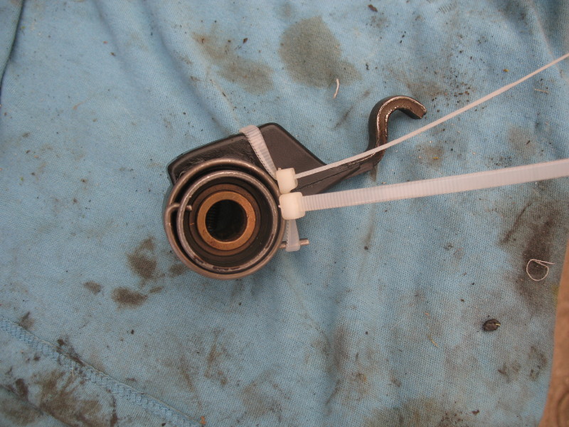

Всем привет. Добавлю сюда еще одну тему и подскажите как отредактировать название темы?
И так. На моем xlx250r стоит механический декомпрессор, который поворачивается при помощи тросика лапой кикстартера. Вот этого самого тросика на мотоцикле небыло.
Заказывать с японии (1400 руб.) желания нет. Начал на яндексе искать подходящий тросик. От мотоциклов троса не подходят, начал искать от машин и нашёл трос привода газа от ВАЗ Ока 1111 rolleyes.gif
Подошёл после доработки как родной). Цена 120 рублей).

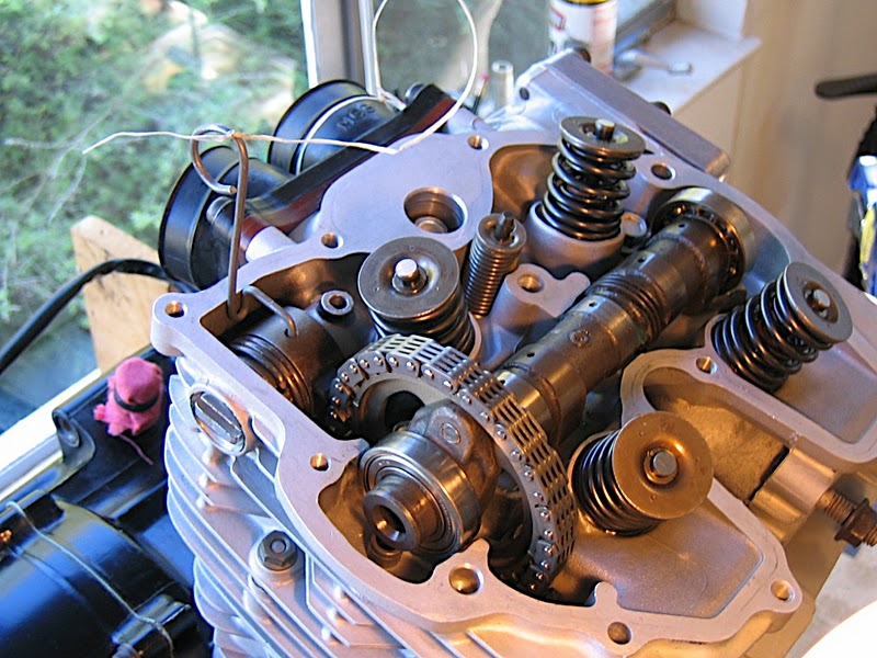

Что за пробка на цилиндре?
VictorXLR38
сообщение 22.5.2017, 17:17
Сообщений: 84
Регистрация: 20.3.2017
Мотоцикл: 4T Honda XLX250R 28 hp
2Т Suzuki RMX 250 PJ13A 51hp
4Т Suzuki DR-Z 400 SM 40 hp
ATV Polaris 500 Ho 40 hp
4Т Honda XR650R 72 hp
Это механическая регулировка натяжителя цепи грм. Он у меня совсем другой чем на honda xr, без пружины, просто башмак. Ослабилась цепь, подкрутил. Только для опредиления растяжения надо крышку клапанов снимать.

Ось натяжителя цепи грм
Просто ось разве? А натягивается как тогда??? Я так понял что крутить надо)

Думаю натяжитель конструктивно похож на натяжку 600-650l
Изучу его когда в мотор полезу. А буквы перед 600-650 xlx или xlr?

XR600-650L

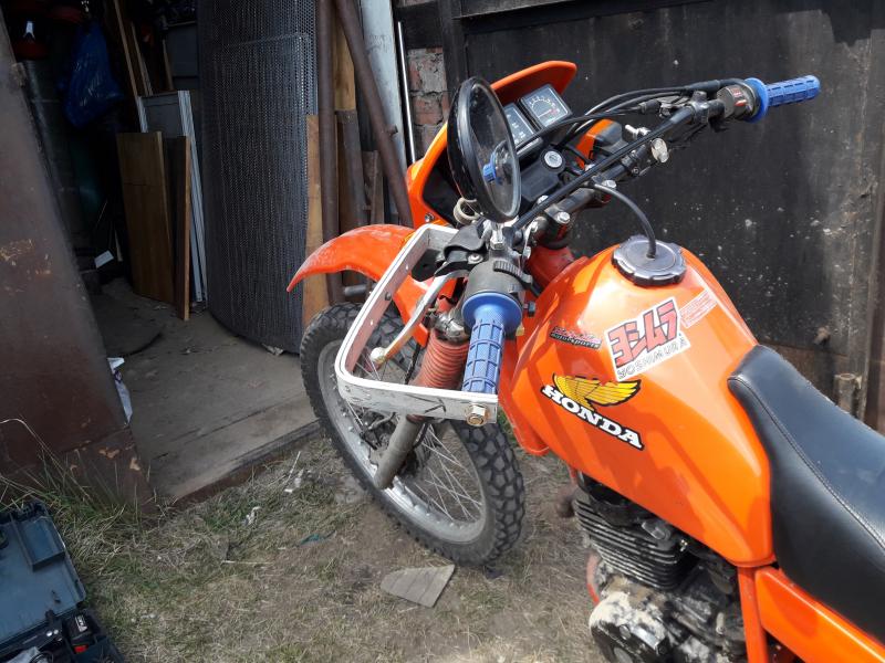

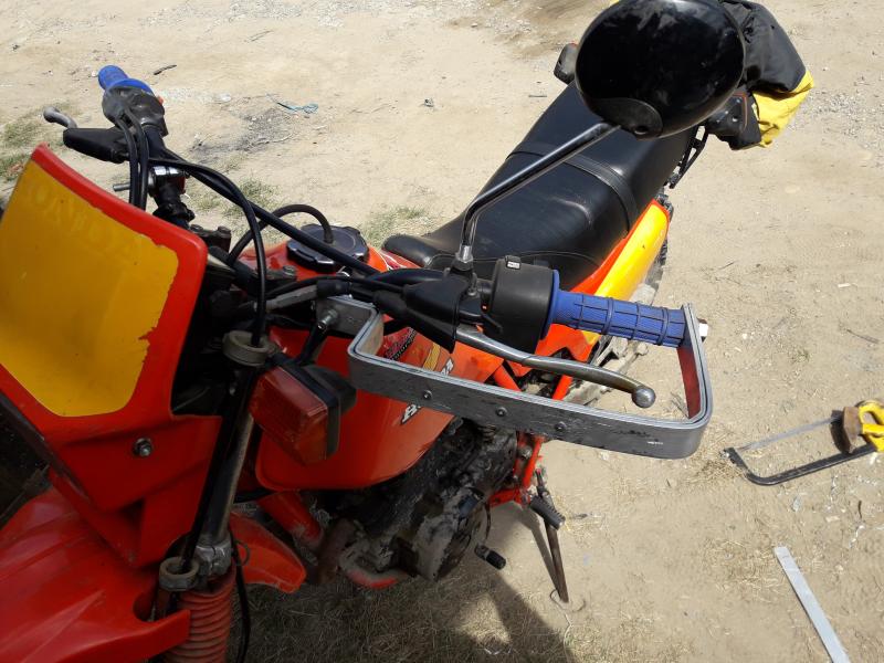

Всем привет. Сильно не пинайте), просто была шина из алюминия, купил анкера с гайкой и выдилил час.
Защита рук, вроде крепко, дешево и сердито)
Пока только одну сторону сделал. Клепки заменю на болты и оргстеклом сделаю экран от ветра и веток.
Судя по виду конструктив действительно как у XR500/600/650L, т.е. не должно быть там крутилок для подкручивания, а должно быть так
Натяжение автоматическое пружиной, "шлиц" нужен для вытаскивания оси натяжителя из головки.

Это лучше или хуже в сравнении с натяжителем xr250?
оба варианта существуют с начала 80-х
на фото мотор 83 года, его натяжитель ставят без изменений на новые моторы до сих пор.

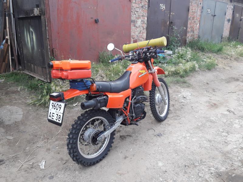

Всем привет. Давненько не писал про колхозный тюнинг и доработки)
Начну пожалуй с троса привода спидометра/одометра. Родной трос перетерся в середине и порвался. Пробовал сделать его из троса спидометра ваз, но эта конструкция перестала работать через километр). В магазине мото вело подобрал трос от какого то Lifan за 400 рублей. Копия, только длина больше на 10 см.
Заменил заднюю звезду с 40 зубов на 47, переднюю оставил 14 зубов. Тяга отличная, и скорость не сильно упала.
Заменил резину. Задняя mitas 4.6 r17 и передняя петрошина 3.00 r21.
Заменил лапку сцепления, поставил под два пальца. Очень удобно.
Сделал пенал на руль для насоса и монтажек. Из 110 пластиковой трубы.
Сделал крепление под 2 канистры по 5 литров на задний багажник.
Ну и наконец то после открытия категории А, поставил мотоцикл на учёт. С документами ездить лучше)
Пока все. Если есть вопросы как что сделал, пишите - отвечу).
