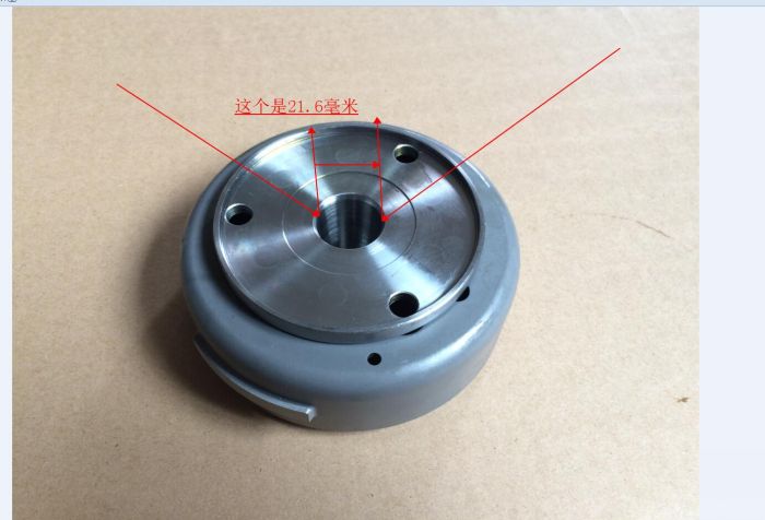

История такая, на DR200(SH42A), японец с внутреннего рынка,по ПТСу 2003г, умер мотор, компрессия меньше 3, постели распредвала подраны сильно, ну и под замену поршневая, и убитый нижний подшипник шатуна. Нашлись "живая" голова с р/в, новый поршень с кольцами и китайское колено в комплекте с маховиком(родной маховик не подходит под это колено по конусу), цилиндр проточил под новый поршень, все заменил, завожу-искры нет! В электрику не лазил, только механические работы.
Начал разбираться, при сравнении старого и нового маховиков выяснилось что у них совершенно по-разному расположены выступы под датчик положения коленвала:
Справа родной, слева "китаец"
Сверху родной, снизу "китаец".
Ну и понятное дело вопрос: при таком несоответствии выступов(понятно, что нормально мотор вряд ли будет работать), должна быть хоть какая нибудь искра или не будет никакой?

Черная метка маркером-ВМТ? Имхо, искра все ж должна быть.И даже работать должен, но хреново.Хотя подождем специалистов по электрике, они есть у нас.

Да, маркером помечена риска ВМТ на маховике. Возможно коммутатор "не понимает" более длинный разбег между передним импульсом и задним или он работает только по переднему? К сожалению не обладаю совершенными знаниями в этой области, помогите разобраться, кто в курсе.
Диагностика по сопротивлению показывает что ДПКВ исправен(115ом), его провода до до разъема коммутатора "звенят", "+" на коммутатор приходит, так же как и минус, управляющий провод до катушки тож "звенит", сама катушка вроде исправна первичная обмотка-0.8ом, вторичная 18Ком до колпачка, а искры нет! Есть правда еще желтый провод на разъеме коммутатора, назначение его пока не понял, и откуда или куда идет не нашел(предполагаю блокирующий минус от "Stop engine"), схема в мануале, что у меня есть, не полностью соответствует схеме мотоцикла, в мануале в разъеме коммутатора 5 проводов, на моте 6, по мануалу катушка управляется "минусом", на моте "плюсом". Может у кого есть схема на внутрияпонца такого, тоже буду благодарен.
Про наш коммут не в курсе, но как-то на шерпе экспериментировал с коммутаторами от 2Т мопедов, заводился и работал мотор на всех. Но либо только на ХХ, либо на ХХ еле-еле, а на оборотах хорошо.
Все же думаю, ротор ни при чем:
Цитата(lights @ 5.6.2017, 0:37) *
Ставили и не раз, нужно колено вместе с ротором. Больше ничего колхозить не надо.

Это к сожалению не так. Цифровые микропроцессорные уоз слишком умные. Длина выступа не соответствует и искры нет.
По данной модели не экспериментировал, но встречался с этим постоянно. Имитатор сигналов дпкв самодельный, в нем имеется возможность менять длину выступа в градусах. Зачем так делают? Защита от случайного искрообразования при отскоке назад, защита от контрафактных деталей. Защита от помех магнитных при вращении из за шероховатости поверхности и вибраций. Может ещё от чего защита, придумайте сами.
Не исключены и самые простые неисправности, обрыв проводов. По диагностике см статью о зажигания в разделе статьи на главной странице.
Осциллограф не требуется. Если нет опыта работы с ним и он чужой будет только хуже, как правило.
Зы на фото ещё и магнит как то странно смотрится, как будто разбит. Или наклеены отдельные крупные магниты. Хотя это возможно и не относится к проблеме.

,,,это мысли вслух, не совет: смотрю я на выступы, вроде как на кетайроторе выступ длиннее, и начинается раньше, а заканчивается одинаково со штатным. Было б такое у меня, взял бы я болгарку с зачистным диском, или даже напильник...

Сравни количество магнитов в роторах.Бывает кратно 2ум(однофазный) и кратно 3ём(трёхфазный).При несоответствии ротора статору Генератор работать не будет.
Проверять с помощью маленького магнита.

Магниты действительно разбиты на старом (родном) маховике, он просто сфотографирован для сравнения, и к проблеме действительно отношения не имеет.

Возможно потому и нет,что ротор однофазный а статор 3х и в результате нет питания на коммутаторе.

Всем участвовавшим в решении проблемы большое спасибо!!! Докладываю искру нашли, мот завелся.
Кратко подведу итог:
-на мотоцикле DR200R 2003года(внутрияпонская модель, в некоторых деталях это важно) после замены к/вала на китайский, и соответственно маховика(к китайскому только китайский подходит по конусу), пропала искра, совсем пропала, хотя продавец просто головой бился об стену, что все точно будет работать...но не заработало
- снятие показаний осциллографом с ДПКВ(см. выше), показало, что амплитуда сигнала существенно ниже заявленной по мануалу для японца, еще участвующий в обсуждении народ сообщил что к китайскому маховику надо левую крышку и все остальное по эажиганию китайское
-нашлась крышка левая, коммутатор и катушка, китайские опять же, возникли некоторые проблемы с распиновкой коммутатора, но с помощью португальского мануала на китайца, все было распиновано
-сегодня проложил новую проводку под китайский вариант зажигания и, о чудо, искра появилась и все заработало, Да здравствует Японо-Китайская дружба...русскими руками!!!
-кнопка"Стоп двигатель" в японском варианте отрубала "появляющий плюс" на коммутатор, здесь решили оставить также, в нее лезть не пришлось
-разъемы генератора и ДПКВ конечно не подошли к ответным частям в проводке, пришлось импровизировать с теми, что нашлись в магазинах авто запчастей
Фото рабочего процесса:
