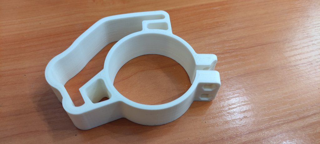

Напечатали мне копию, ещё не мерял правда. Пластик абс
Так если у тебя все готово для печати - напечатай для всех желающих (коих тут много)

Хорошо бы сами щитки изобрести, которые по этим направляшкам ходят.
Я тут писал что в свое время успел эти направляющие с АЛИ заказать. Так вот я оба щитка так расколотил, что там уже конкретно не хватало и кусков, и один на две половины был сломан, так что направляшки с АЛИ я просто подарил товарищу на ts200, посчитав что смысла нет мне эти щитки на дроме или на яп ауках выслеживать. Я их как купил, так и расколочу за сезон.
Какова цена вопроса, интересно?)
Сначала у себя примерю, потом можно и печатнуть. Ещё не устанавливал

Цитата(Kstrubtsovsk @ 22.7.2021, 10:36) *
Ну, что? Установил?
Если лень заморачиваться с производством, выложи .stl файл. Многие будут благодарны.
Установил, все работает. Пиши, если иньересно

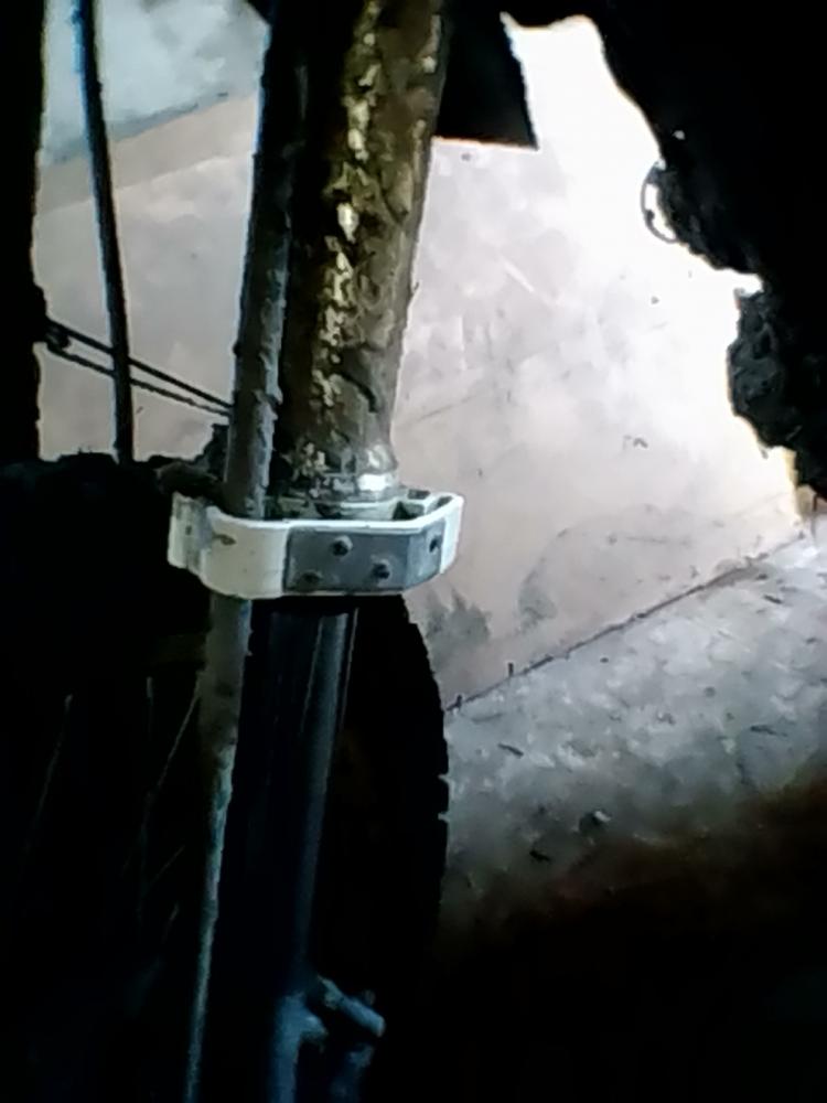

Интересно. Пишу. Продублирую в личку.
Скинь фото на мотоцикле, если не в напряг.
Завтра фото сделаю
