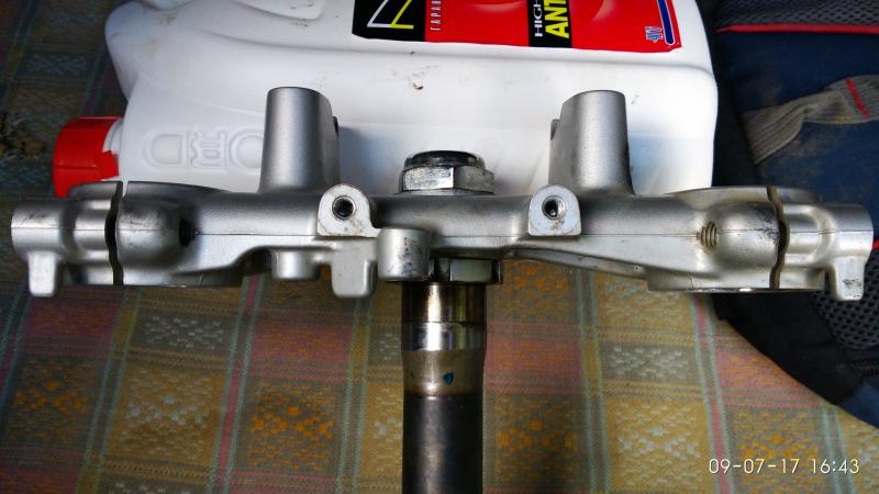

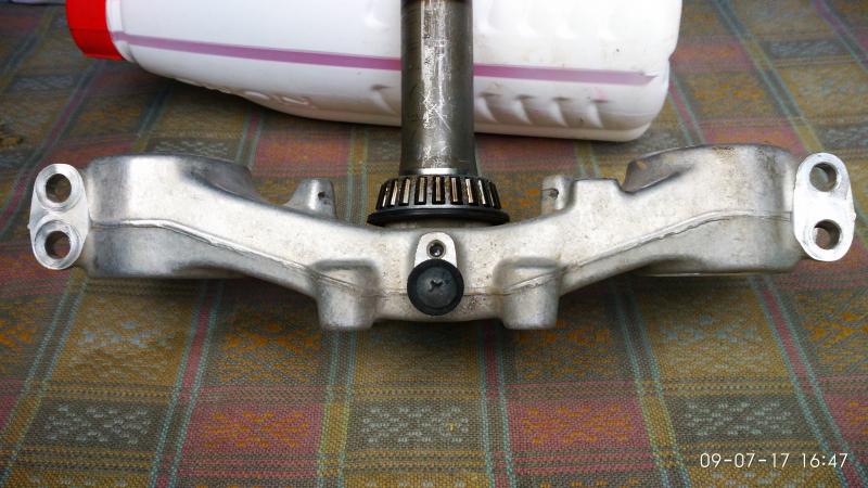

В общем снял траверсы,обе с левой стороны повернуты винтом, расхождение в плоскости миллиметр наверно. На фото наверно ничего не увидите. Собственно вопрос, выпрямлять или покупать бу? По мне так вытягивать совсем немного надо,вот только как не знаю,подскажите кто правил.Позвонил в контору одну, говорят правят, поинтересовался как, стапель оборудование,сказали руками и 1000р. За косарь я сам руками выправлю.
Вот собственно сами траверсы,правые проушины заваленны вверх

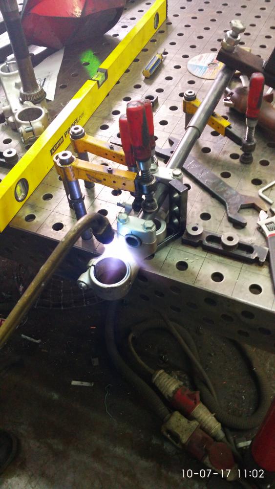

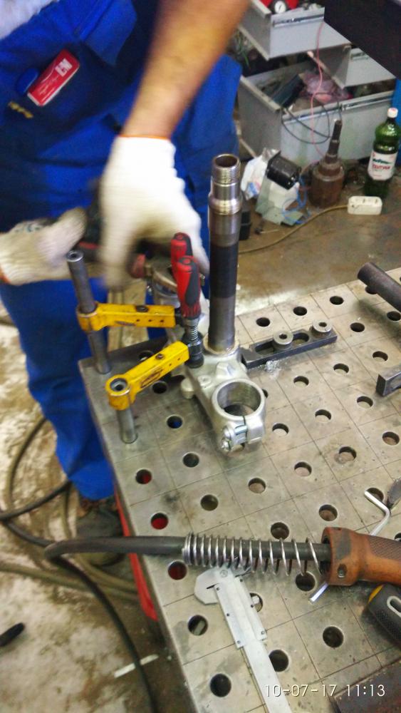

Всем кому интересно, на работе со сварщиком решили выпрямить траверсы. Немного техно порно.
По уровню все вывели. Вечером поставлю посмотрю что вышло.

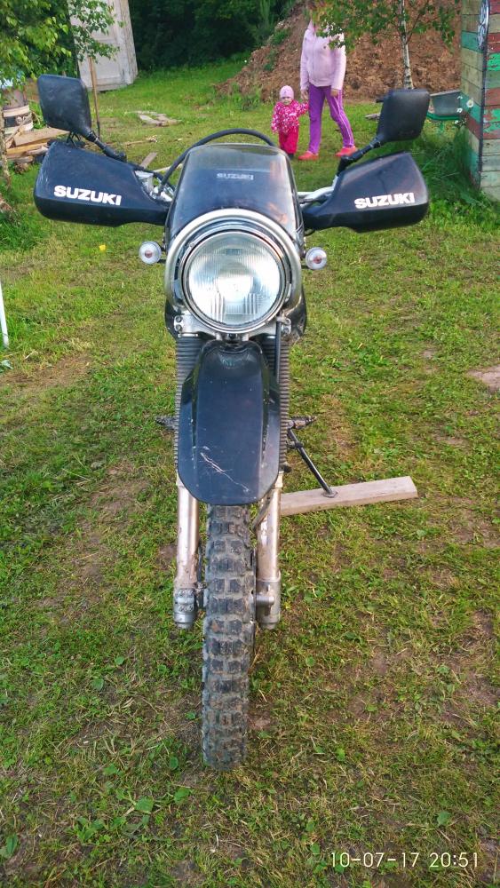

грели с умом. без фанатизма. Ставить буду тольуо вечером, остыла. Вообще все эти танцы с бубном для того чтобы понять стоит оно того, правления, сохраниться жесткость траверс или нет. Все равно буду покупать БУ ровные.
В общем все получилось, встало все ровненько, покатаюсь посмотрю как поведет себя вилка.
