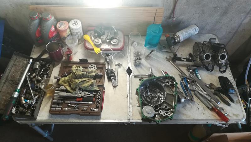

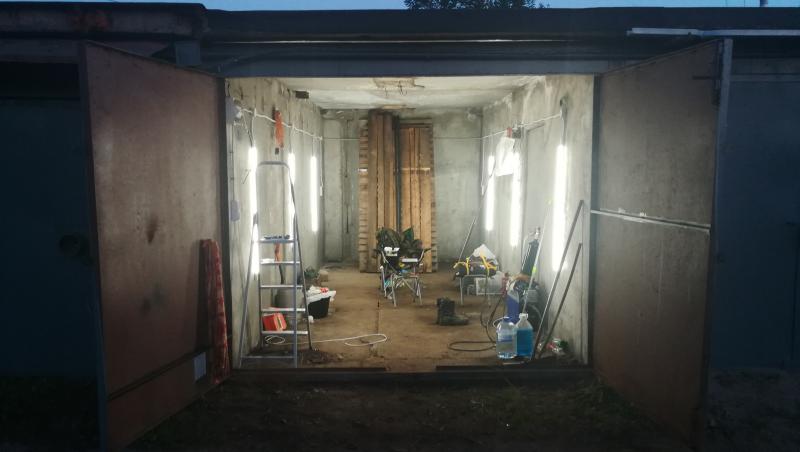

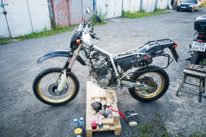

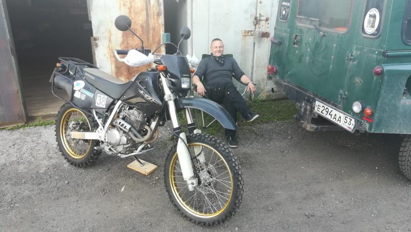

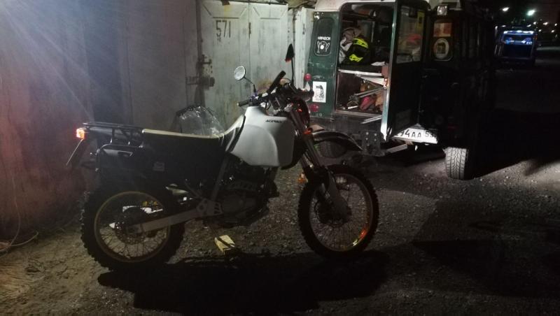

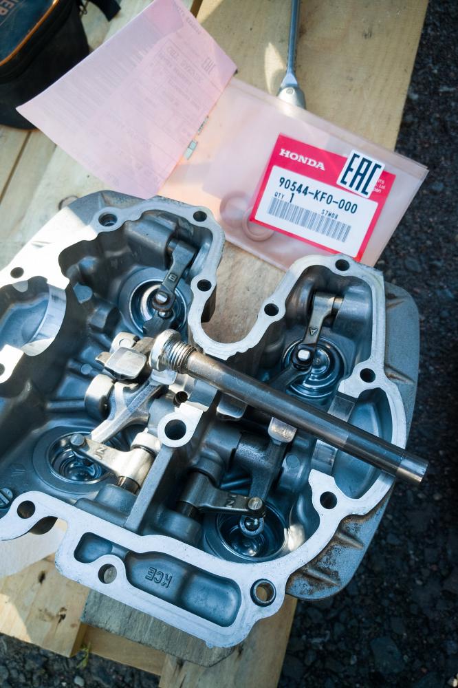

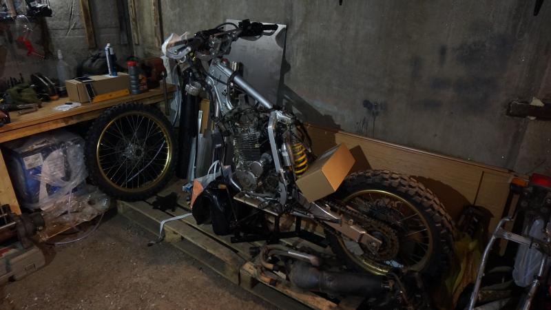

Итак, удалось совпасть с товарищем-гаражеводом в свободном времени, так что поехал я внимательно изучать, что же мне досталось smile.gif

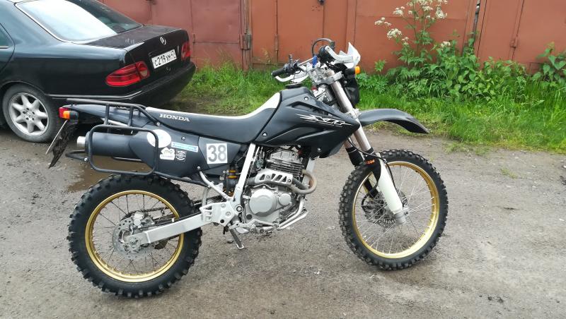

Ништяков на мотоцикле установлено:
- проставки руля 4см
- защита рычагов безымянная, но силовая, а не пластиковая бутафория
- щуп с датчиком температуры XROnly
- багажник с рамками от rightmoto
- два комплекта резины - потертый слегка, но еще ооочень бодрый - IRC GP-22R/Shinko 504 и совсем свежий комплект IRC BR99, где зад уже чуть потертый, а перед просто новый.
Усадил товарища наблюдать за процессом, а сам занялся разборкой мопеда.
Состояние ХРюна видно на фото, я не знаю, как должен выглядеть 12летний мотоцикл, но этот на первый взгляд весьма свеж. Все рыжести на фото - сухая глина, ржавчины не найдено. Год выпуска подтверждается маркировкой на шлангах.

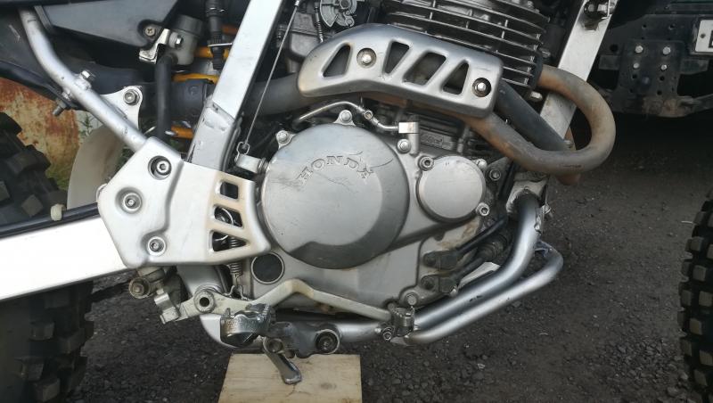

Скинул сиденье и бак, начал подбираться к клапанной крышке, уперся в экологию. Сначала думал просто отодвинуть в сторону, но начав снимать не смог остановиться )) Демонтировал нафиг всю, заглушки товарищ выточит к следующему визиту в гараж.

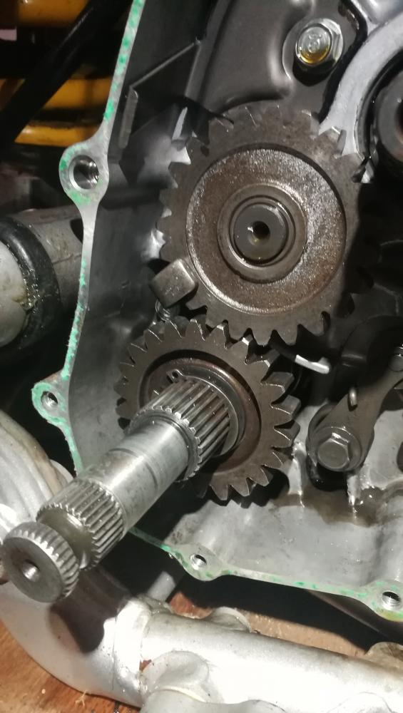

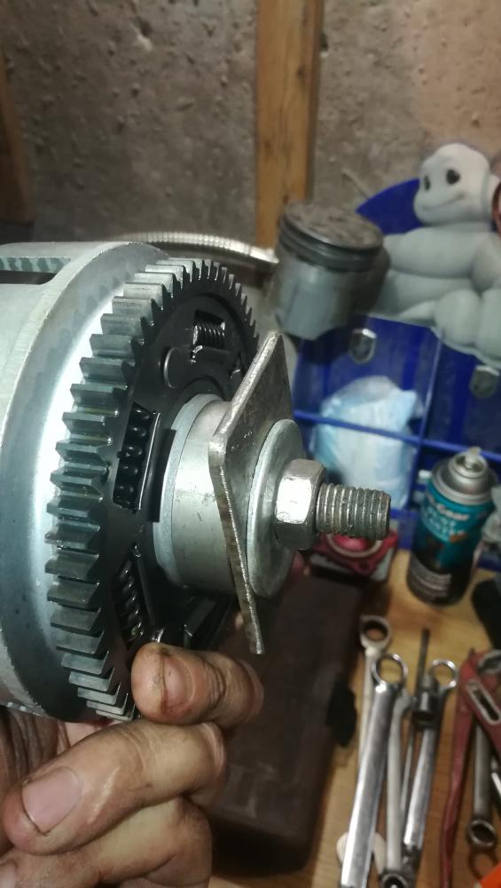

Снял штатный щиток передней звезды. Офигел от увиденного... Понял, почему его надо снять и положить на полку )) Под толстым слоем глины и грязи всё оказалось в пристойном состоянии, сальник не сопливит, но крышку выточим сами или закажу вместе с остальной защитой у Шмида.

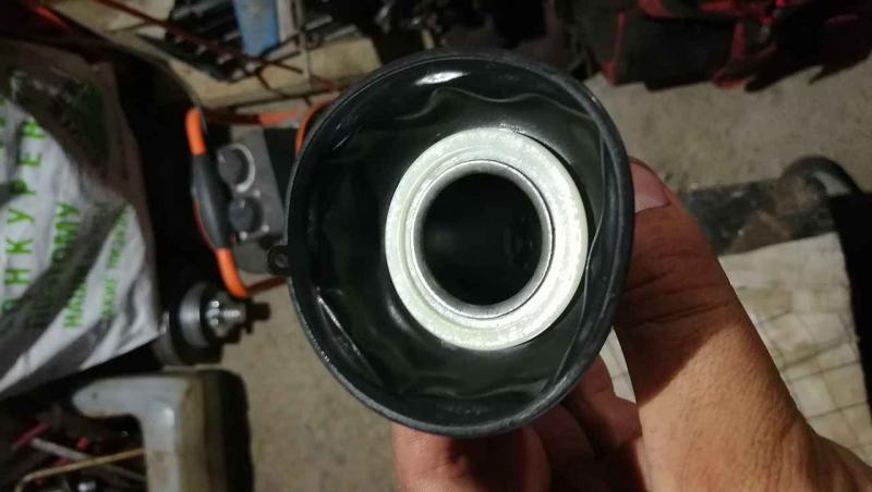

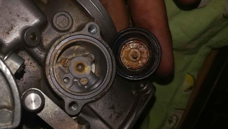

Фильтра ХХ на месте не оказалось в принципе - походу ноги у проблемных холостых растут отсюда и останки фильтра следует искать в карбе. Ничего, доберусь и до него, а пока вырежу фильтрик из подручных материалов.

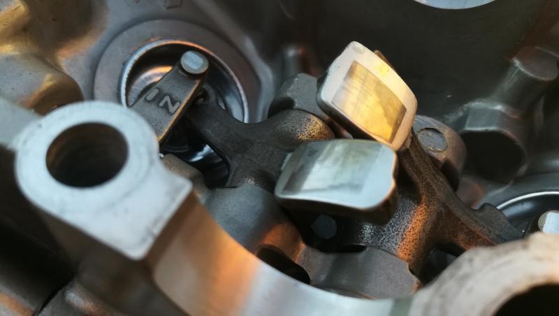

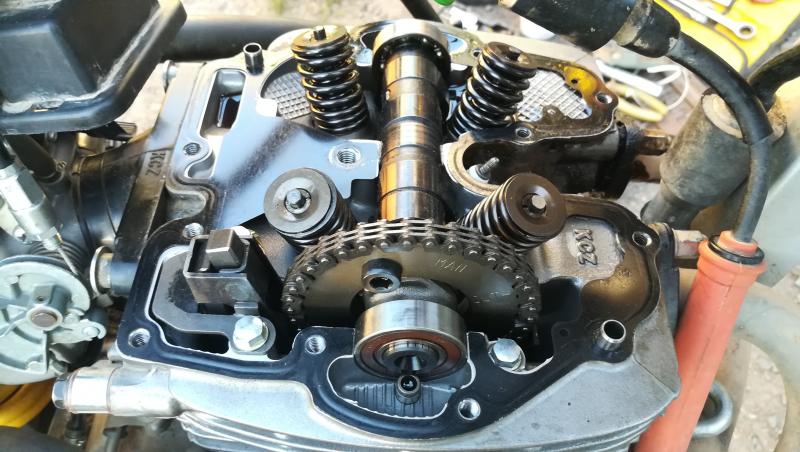

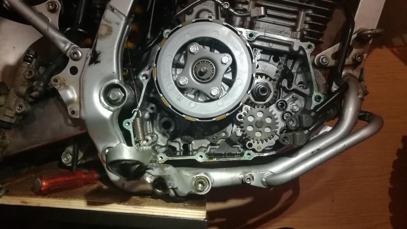

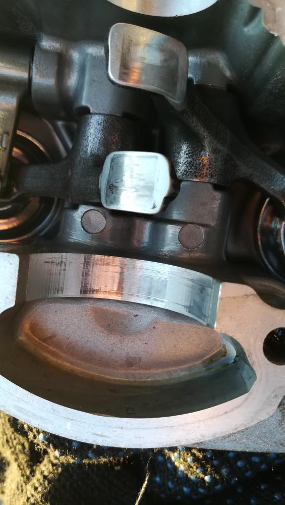

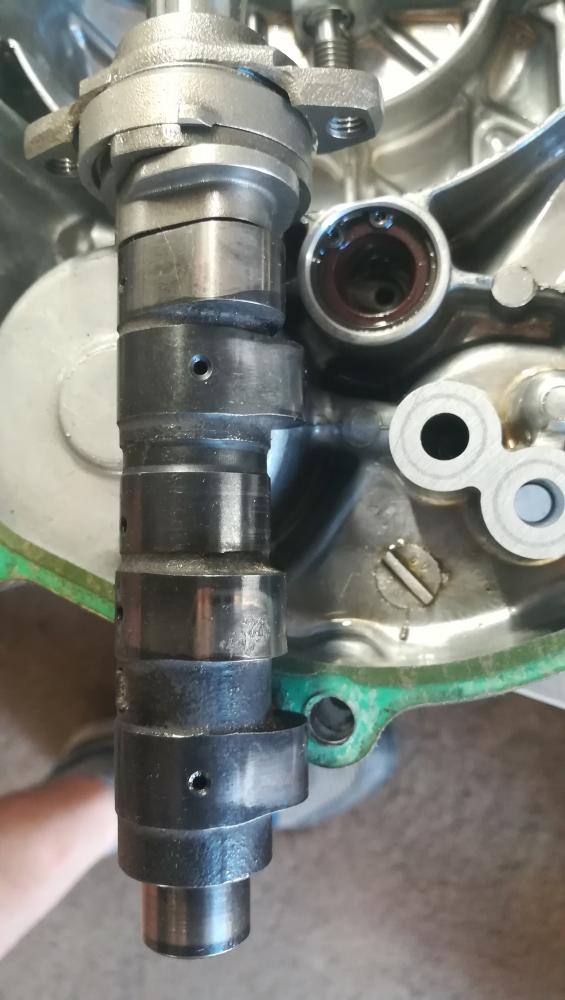

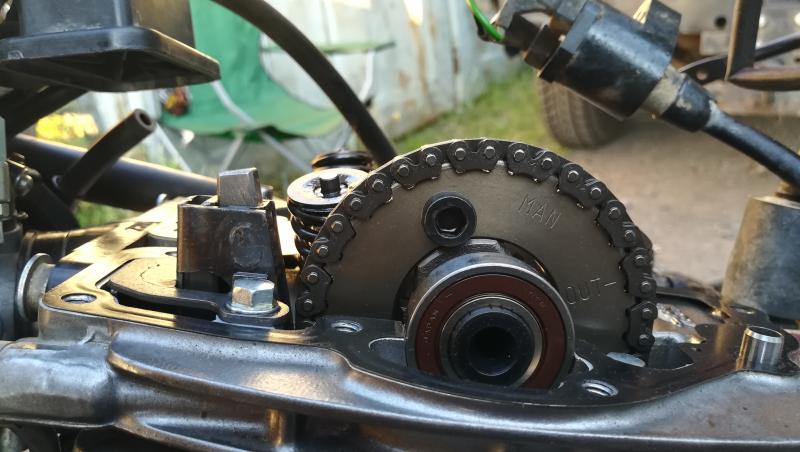

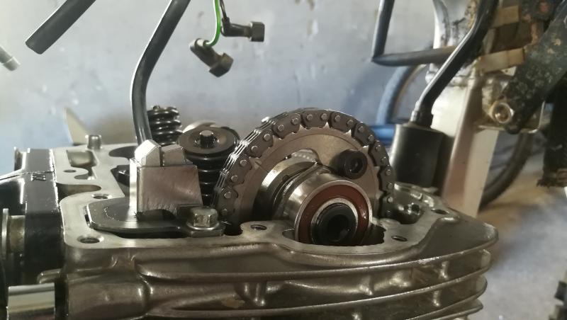

Ну и, собственно, ради чего сегодня вся возня затевалась - скинул клапанную крышку. Не скажу, что сильно расстроился, но какая-то надежда на честный пробег таки жила )) Видимо, зря. Как я понимаю, при таком состоянии натяжителя 17 тысяч там явно были весьма давно smile.gif

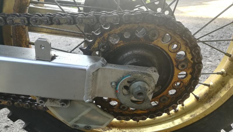

Цепь от звезды не оттянуть даже на миллиметр, сидит всё плотно, но если я не ошибаюсь в показаниях натяжителя - зимой мне предстоит менять грм в сборе sad.gif
Не очень понравилась выработка от подшипника в одной из постелей распреда в крышке, ощущение, как будто однажды его провернуло. Насколько это критично? Понятно, что с грмом будут ставиться и новые подшипники, а вот что с крышкой, забить или искать на разборках новую? На рокерах наполированные следы от кулачков, но явного износа не видно, выработки не ощущается. В целом выглядит всё очень прилично, если бы не эта единственная постель под подшипник....
За неимением сегодня всего инструмента для регулировки - сборку оставили на следующую неделю, пока накинул крышку на место.
Попутно был перебран и почищен левый пульт - поворотники теперь работают идеально. Сняты для осмотра чехлы с перевертыша, каюсь - при покупке под них даже не заглянул, потом этот нюанс немного подгрызал мне мозг. Но всё в норме - рабочая часть в идеале, сальники в полном порядке, на ногах в самом низу есть несколько микроскопических рыжих точек, но ничего критичного. Насчет чехлов сильно задумался - они неразъемные, для полного снятия надо скидывать колесо, что-то мне это не особо нравится. В разовых покатушках это всё может и удобно, а вот если ехать на несколько дней в воду и грязь - будет преть под ними, не айс как-то... Приму советы опытных товарищей на эту тему - снять чехлы с перевертыша или оставить?
Мотоцикл в полуразобранном виде закатили пока обратно в гараж, в начале следующей недели приеду с инструментом и расходниками, поменяю уплотнительные кольца осей рокеров, отрегулирую клапана, заглушу экологию, поменяю масло и фильтры...

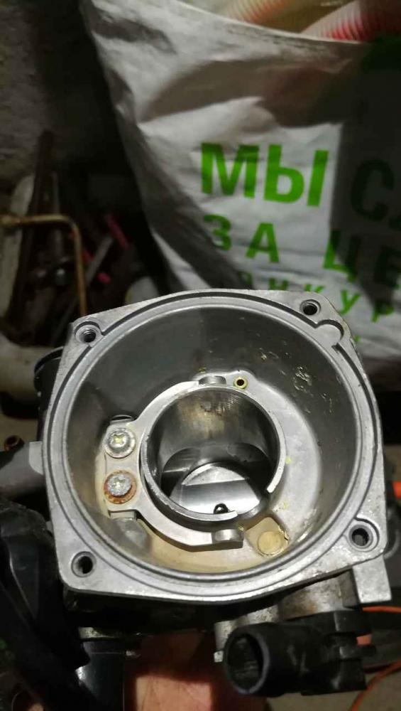

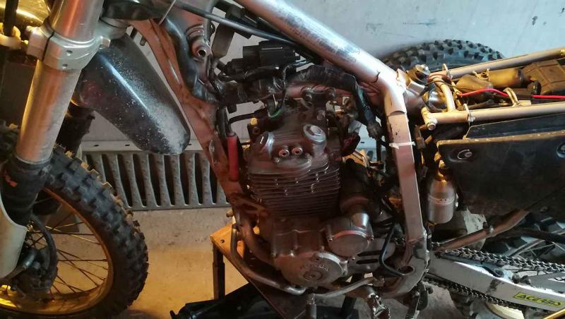

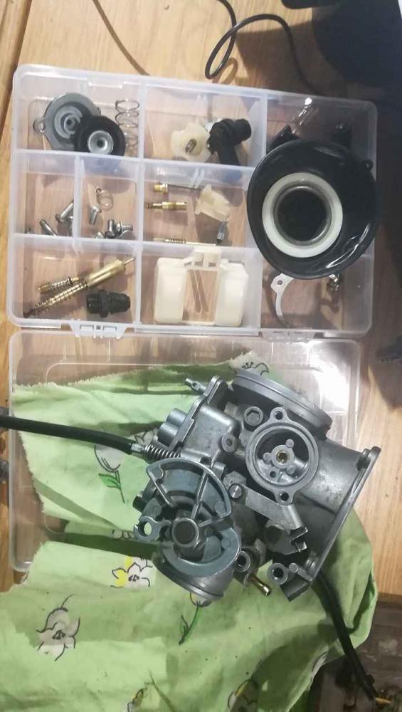

В очередной раз пошел проведать моего железного хрюнделя, потому как оставлять его без внимания, пока категория не открыта, совсем не хочется. Да и в прошлый визит в гараж многие задачи бросили на полпути.

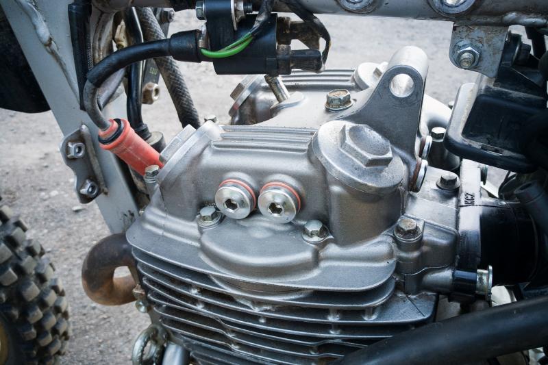

Итого за вечер сделано:
1. Заменены медные уплотнительные шайбы двух длинных осей рокеров. Сопливила одна, подтяжка не помогала, глядя на цену новых шайб решил не маяться отжигом медяшки и вместе с расходниками банально заказал в экзисте, а вот старые шайбы кинул в заначку. Клапанная крышка накинута и протянута по мануалу - потестил в деле новый динамоключик, отпишусь по нему в теме по инструменту, но вкратце - он офигенен smile.gif
2. Отрегулировал клапана - один впускной был слегка зажат, оба выпускных с зазором раза в два больше нормы. Выставил по мануалу, пробный запуск показал, что моторчик работает ощутимо тише и мягче.
3. При регулировке полез выкручивать свечу и офигел. Последствия чьего-то рукоблудия за 4 года в РФ лезут изо всех щелей sad.gif Свеча открутилась руками, на изоляторе следы пробоя, ушла в помойку - поставил новую Denso.
4. Для тестового запуска временно поставили экологию на место - банально не успели ее вчера заглушить, т.к. товарищ с металлопроизводства вторую неделю на больничном, красивые заглушки не резанул плазмой, а на коленке выпилить не было времени.

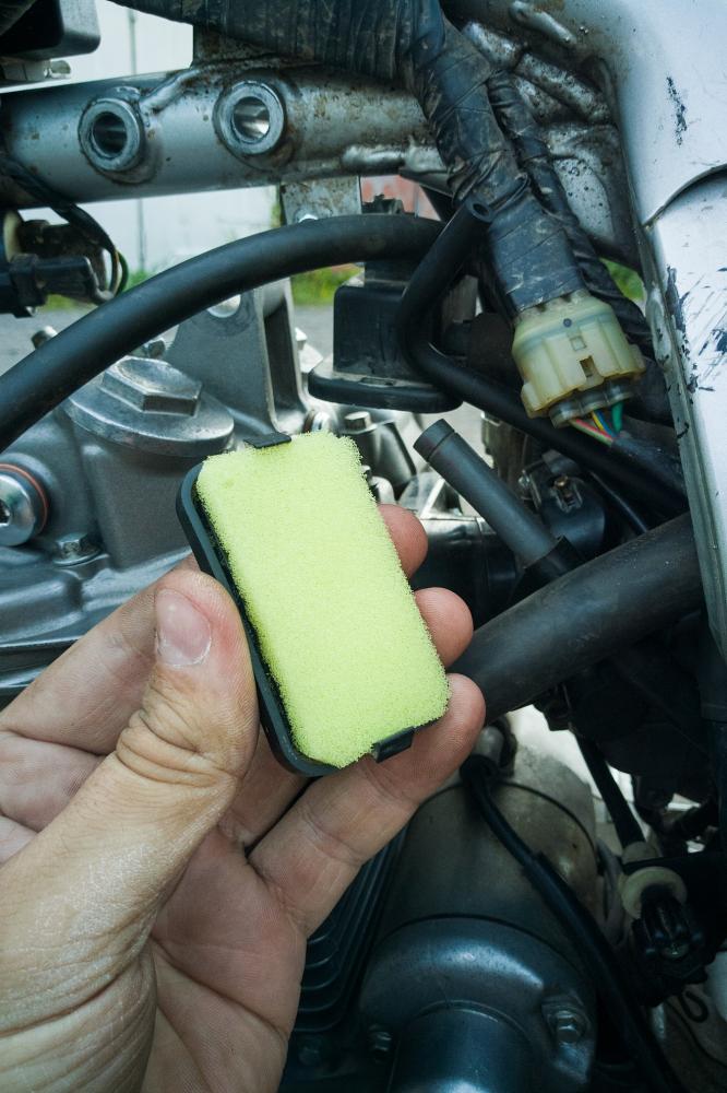

5. Вырезал фильтр карба из подручных средств - из губки для мытья посуды )) Родной фильтр находящийся под боком экзист везти не хочет, а заказывать где-то еще - лень и время smile.gif
6. Поменял масло - фильтр в раме был чистенький, масла слилось около полутора литров, залил 1.7 с заменой фильтра. Масло взял пробы ради Ravenol 4Т 10W-40 Ester, вроде в свое время на фольце были очень приятные впечатления от равеноловского масла, подделок на него нет вроде бы, да и ценник неплохой. Пробная поездка по гаражам после замены никаких косяков не показала, нейтраль ловится идеально, моторчик работает мягко.
7. Прокачал задний тормоз, т.к. тормозухи в бачке не было ни грамма. Педаль стала твердой, но тормозов толком так и не появилось, буду заказывать с дертмотошопа ремкомплект и перебирать суппорт.

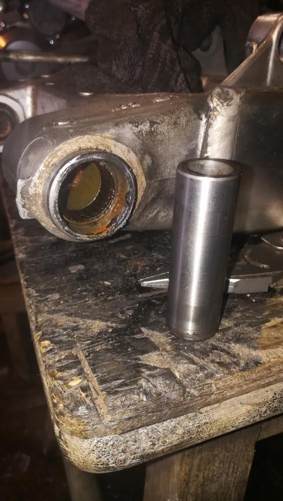

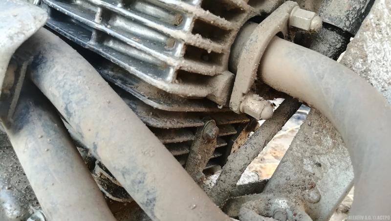

8. Продолжаю находить сорванные резьбы sad.gif Верхний болт крепления заднего тормозного цилиндра к раме - найден еще в прошлый раз, но его можно просто притянуть более длинным болтом насквозь и накрутить гайку. На этот раз обнаружено, что слизана резьба в закладной правого уха крепления сиденья (и багажника, соответственно) sad.gif Пока выйду из ситуации холодной сваркой, а в межсезонье раскидаю и откручу хвост и приварим новую закладную.
Немножко фотокарточек для разбавления сухого текста:

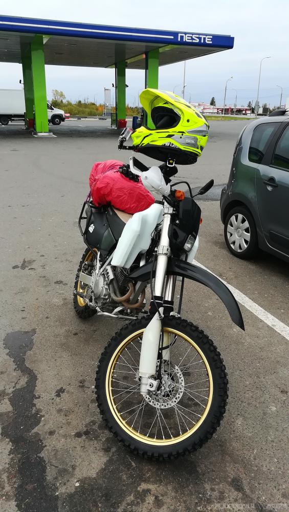

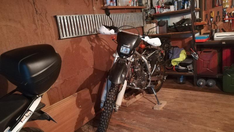

У большинства мотосезон заканчивается, а у меня вот только начался smile.gif
2.5 месяца мотошколы закончились, и 15го сентября после безошибочного проезда площадки в мрэо была получена заветная розовая карточка с открытой мотокатегорией smile176.gif

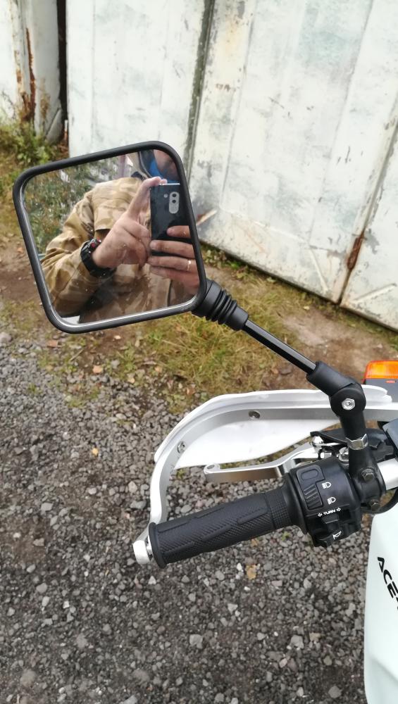

За прошедшие почти полтора месяца я наведывался в гараж нечасто, но продуктивно. Окончательно закрыт вопрос с нестабильной работой мотора - я в очередной раз убеждаюсь, что чинить свою технику надо только своими руками. Во всяком случае, даже лично знакомый мотомеханик забил болт на покрытый коркой из грязи фильтр в баке, а повернутый на четверть оборота винт качества вообще мне не понятен - ладно бы просто закрутили и забыли ослабить. Пока выставил по мануалу на 2 1/8 оборота, но по падению оборотов не подстраивал - без опыта и тахометра получится ерунда. Тахометр на этой неделе забрал с почты (взял недорогой с Али), теперь можно и настроить по-умному smile.gif
Но главное - моторчик уже работает без перебоев, ровно и мягко.

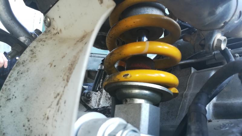

Подвеску под себя немного подтянул, центнер мяса на косточках - не шутка biggrin.gif

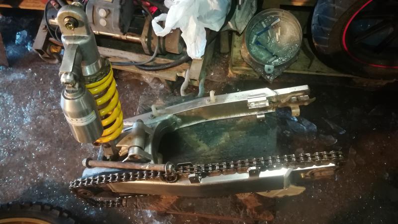

Поставил короткие рычаги сцепы и тормоза с алиэкспресса - привык на велосипеде к двухпальцевым рычагам, с длинными было неудобно.

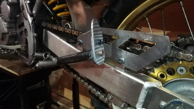

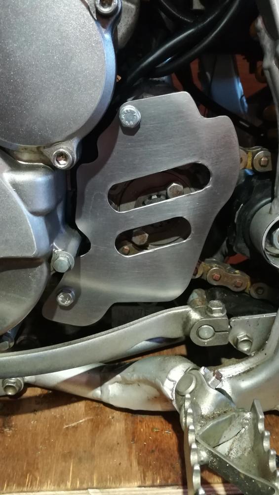

Окончательно распрощался с экологией - пильнули заглушки из 4мм нержи, вырезали новые прокладочки из паронита, трубку на карбе заменили на цельную, без тройника, а патрубок на коробе воздухана заглушили какой-то подручной железкой.

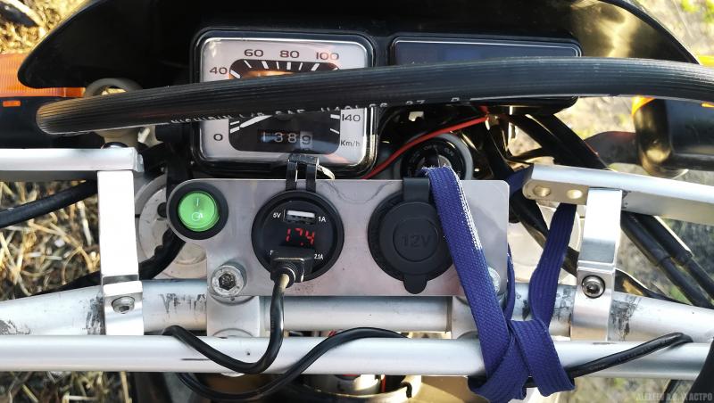

Из титана (ну что было у товарища на производстве в обрезках... ))) мне сделали панельку под прикуриватель. Пока временной формы, потом обрежем поаккуратнее. Прикуриватель, опять же, с али - 2усб, вольтметр, обычное гнездо, ну и кнопочку поставил на размыкание всего этого хозяйства, запитав напрямую от аккума через пред.

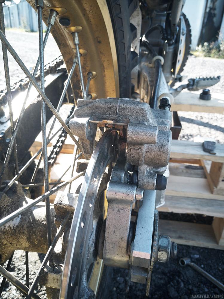

Перебрал задний суппорт оллболсовским ремкомплектом. Поршень вообще не шевелился почти, да и направляющие подзакисли. Всё вычищено, смазано спецсмазкой для суппортов, все резинки поменяны - задние тормоза уже вполне работают. На очереди армированные шланги - забрал вчера с почты, на неделе поставлю.
Ну и самое главное - права есть, экип есть - можно кататься smile.gif Что мы и сделали в воскресенье, накрутив с товарищем две с половиной сотни км по дорожкам ленобласти, в основном пока по асфальту для привыкания к моту и скорости (в мотошколе до 100 негде разгоняться ))), но и прохватить немного по "объездной" грунтовке к берегу Ладоги недалеко от бухты Морье - тоже удалось smile.gif
Эмоций - куча. На каде и загруженных воскресным вечером магистралях у Питера - "аааа, плиа, они все хотят меня убить!" ))) Зато на грунтовых лесных дорожках - щастье и непроизвольная улыбка, именно тут я понял, что с выбором мотоцикла угадал.
Попутно выяснил, что установленная сзади IRC Battle Rally 99 - слегка чересчур злобная штука для желаемого мной формата поездок. В грязи, конечно, сказка, держак серьезный, но вот на асфальте на центральной дорожке сильно уж некомфортна, в первую очередь акустически - я даже мотора не слышу за этим ревом. Думаю в сторону Кенды 270й в размере 5.1, а ирцху оставлю на локальные грязевые покатушки.
На очереди еще немного доработок. Дома лежит бак Acerbis и комплект кикстартера (правда со сломанной лапкой). Новая лапка едет с вемото. Плюс ищу сейчас фару от ижа, буду на основе ее корпуса ваять нормальный свет - с весемовской/хелловской фарой и самодельным бугелем, благо трубогиб в гараже имеется, а где сварить люминий - тоже уже нашел.

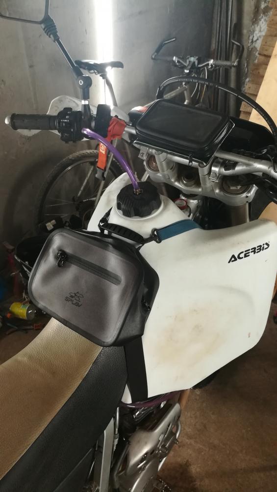

Метровый кусок алюминиевой полосы + 3 часа времени = установленный бак Acerbis. Сложенный вдвое кусок изолона между рамой и баком, сзади куском полосы на штатную заднюю точку крепления бака, спереди - привязали бак к креплению кронштейна под пластиковые уши родного бака с одной стороны, а с другой к кронштейну от экологии. Крепление задумывалось как временное/тестовое, но держится монолитно, так что кто знает smile253.gif
Пока один нюанс - кажется с углом установки не очень получилось, сиденье чересчур загибает, складки неэстетичные )) Так что в следующий заход в гараж вероятно слегка опустим переднюю часть бака.

Поэтому на прошлой неделе взял несколько дней отпуска, забрал хрюна из гаража и поехал к родне на новгородчину, погостить, да задницу к седлу попритирать в процессе.
Выехал пораньше, в начале 7го, чтобы выскочить из города при минимуме траффика - так что уже в 8 с небольшим был в Чудово на заправке. Осознавал. Грелся кружечкой кофе. Фуры явно меня ненавидят, а я явно отвечаю им взаимностью smile.gif Выше 105 особо не раскрутиться, я в экипе+рюкзак с барахлом весим килограмм так 130, да и хрюн явно не спортбайк. По пути обогнал две фуры разом - достижение дня! smile135.gif
К счастью, страдать пришлось недолго. В Полисти свернул к Селищам и любимому месту фотообкатки всех моих бывших и настоящих транспортных средств - к Аракчеевским казармам. И как-то сразу поехалось легко и приятно, дорожка поуже, машин поменьше, ветром так не сдувает - одно удовольствие. Так что после казарм проехал до Папортно, заскочил на озеро, посидел на бережку, подышал прелым осенним воздухом... Была шальная мысль бросить всё и рвануть в Любытино, в родные края, но... В городе уже ждали, на вечер были планы, а возвращаться в Новгород затемно не хотелось - света таки маловато у хрюна, в сумерках пока ощущаю себя неуверенно sad.gif
Потому сдержался, поехал коротким путем через Новоселицы, да заскочил на семейный участок на Мсте, оценить строительные успехи родителей и обкатать окрестности smile.gif Когда-то году так в 2009м мы с друзьями проезжали из Малой Вишеры до Новгорода через Любитово зимой на велосипедах, по укатанной лесовозке... Хотелось найти эту дорожку, тем более на картах ОСМанда она вроде как читалась, хоть и с кучей вариаций и ответвлений. Но увы, вырубка леса, ураганы прошлых лет, да и строительство "платника" Москва-Питер - проезжаемую дорогу найти я так и не смог, либо упирался в непроходимые заболоченные колеи, либо в завалы из бурелома. Развернулся, вышел обратно на асфальт, но уже на подъездах к городу не удержался - и свернул на еще одну интересную грунтовочку к реке smile.gif Безобидную с виду, но с очень интересными лужами с жидкой глиной и внушительной глубиной по колено. А ездить то я не умею нифига ))) В общем, нанырялся вдоволь. Для полного щастья завалился в одну из луж вместе с мотом, вылез подмокший и грязный по уши, пока отмывался из соседней лужи и сливал воду с рюкзака - невыключенное зажигание и прикуриватель высадили несвежий аккум - так что пришлось и заводку с толкача на коротких дистанциях между соседними лужами освоить )))
После этого остаток пути до города и возвращение в Питер через пару дней под ливнем по трассе и объездкам - уже было совсем простым испытанием. Родня смотрела, как на идиота, а я приехал довольный и счастливый, теперь закрывать сезон и перебирать железки зимой будет не так грустно )))
Кстати о железках - бак порадовал. Заправился - и едешь без головной боли на весьма внушительные дистанции. Плюс перед поездкой поменял ушатанные родные круглые зеркала на испанские квадратные Vicma, которые сделали передвижение по ДОПам гораздо более комфортным.
Осталось две главных задачи - внедрить кик (впрочем, с толкача хрюн заводится элементарно) и построить свет (фара от ижа куплена, прикинута, скоро будем гнуть бугель).

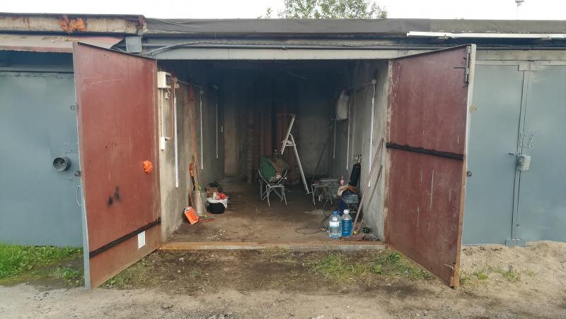

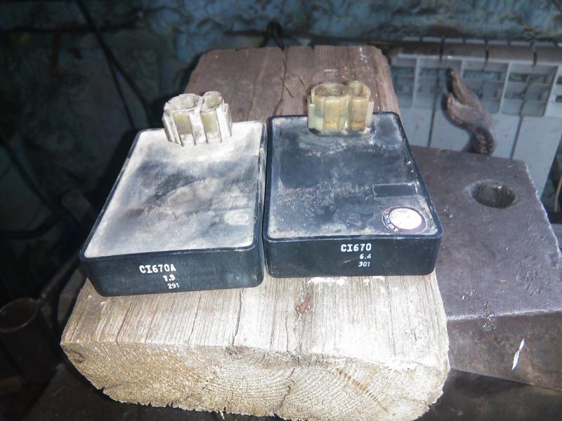

Как-то я забросил эту тему, надо отчитаться за прошедшие полгода.

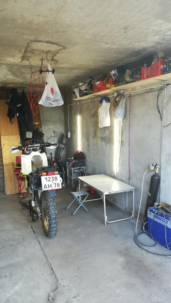

В ноябре товарищ купил свой гараж и с арендуемого мы переехали туда. Часто наведываться туда не удавалось - 30км от дома до гаража слегка мешают жить, но это Питер, по-другому тут не особо получается :/ Да и микроклимат в этом гараже оставлял желать лучшего, мягко говоря - полы низкие, ворота плохие, дренажа нормального нет... Результат виден на фото, вот так мы жили до апреля практически постоянно, изредка радуясь ушедшей на время воде и подсохшему полу.
Поэтому на хрюна был вылит баллон силикона и все задумки оставлены до более теплого и сухого сезона... Но в марте я уже не вытерпел - шлепая сапогами в нашем гаражном аквариуме, начал работы с табуретки ))
Сначала хотел заказать ее у местных умельцев, но в декабре умудрился купить полуубитую тойоту, так что одним из первых вложений в ее оживление стал нормальный сварочник-полуавтомат. Ну и тут уж явно надо было набивать руку в самостоятельных сварочных работах, так что за пару вечеров из валявшегося в гараже железа и ржавого домкрата была сделана вполне рабочая конструкция.
Ну а дельше понеслось - перебрал передний тормоз (опять ремкомплектом Allballs), поменял все колесные подшипники на новые Koyo, поменял ведущую звездочку, перебрал прогрессию (ничего менять не потребовалось, почистил и пересмазал зеленкой кастроловской). Болт маятника, кстати, вышел прекрасно - стронул его ударным гайковертом, а дальше аккуратно выбил, накрутив гайку. Видимо, сказывается относительная свежесть по году выпуска, закиснуть в движке он еще не успел.
Дальше пошла более ответственная возня - на полке с осени лежал купленный у vinson'а кик от хлра. Внедрение прошло почти без проблем - скинул правую крышку, открутил гайку сцепы гайковертом, перепрессовал шестерню корзины сцепления, сколхозив из длинного болта, пары обойм от подшипников и подручных железок импровизированный пресс. А дальше просто собрал всё на место, взведя пружину кика по мануалу из соответствующей темы здесь на форуме. Единственная засада была в лапке кика. Я не особо задумываясь купил комплект чуть дешевле и с убитой лапкой, думая, что без проблем ее поменяю. Цена на новую алюминиевую быстро отрезвила, заказал в итоге с wemoto от старого хрюна железную. И вот тут в каком-то месте закралась засада - посадочное на лапке оказалось ощутимо так больше диаметра вала, миллиметра на два. При этом по шагу шлицевого - один в один. Как так и чей тут косяк - я уж не знаю, но болгарка, газовая горелка и каленый болт позволили таки усадить лапку на вал достаточно крепко.
Ну и напоследок были почищены и смазаны закусывающие тросики газа, сколхожена защита ведущей звезды из нержи, цепи из титана (трындец, как его пилить сложно - так и осталась с криво пропиленными отверстиями и минимумом обработки, ибо даже так я ее выпиливал целый вечер), расширена опора подножки, поменян лопнувший пластиковый тройник асербисковского бака на металлический от топливной системы каких-то классических жигулей, да приделана на багажник для однодневных выездов небольшая сумка из декатлона, куда отлично помещаются чайно-газовый набор и небольшой комплект инструмента. В мотор отправились 1.7 свежего Еврола - и всё, мотоцикл был наконец готов к сезону.
К тому моменту наступила уже середина апреля, а для меня это значило только одно - давно обещанный супруге отпуск не в любимых северных лесах, а на турецком берегу mega_shok.gif Улететь туда, ни разу не выкатившись из гаража - было как-то совсем обидно, так что в ближайший теплый выходной я прокатился до Гора-Валдая попить чайку на берегу Финского залива. Дорожки в области оттаивать ни разу не спешили, так что пришлось не только вспоминать, как мотоцикл управляется, но и пытаться получить навыки езды по льду smile145.gif Последнее, очевидно, было полным провалом - пару раз шмякнувшись на обледеневшем грунте всякие попытки ехать по таким дорогам были оставлены, объехал засады лесом (который на удивление был полностью оттаявшим), выполз на берег неподалеку от Шепелевского маяка, попил чайку, наблюдая с легкой завистью как какие-то кроссмены легко и непринужденно зажигали по пляжу и лесу... И через неделю улетел в отпуск.
В итоге, очевидно, пропустил майский слет на новгородчине - по датам не успел вернуться. Да и честно говоря, не стал пытаться успеть, не имея вообще никаких, объективно, навыков езды вне асфальта (да и на асфальте то...).
Потихоньку вкатываюсь теперь, учусь ездить, не падать, да и падать тоже учусь)), оптимизирую походный шмурдяк под мото-специфику )) Кучу эмоций вызывает езда по сухим грунтовкам с песочком - то ли я пока не понимаю, как это делать (хотя тут у меня сомнений нет - я точно не понимаю))), то ли резина не очень (шинка 505 впереди) - но передок не держит траекторию вообще никак sad.gif Поменял на лежащую в запасе зубастую IRC BR99 - на ближайших выходных поеду обкатывать. Хочется вырваться хотя бы на июньский слет, 2 года уже в тех краях не был, ностальгия по родному краю замучила, пусть хоть осьминожа и тупя - но хочется туда съездить.

Еще, кстати, всё для ГРМ через недельку закажу с зряплаты, перед летним отпуском надо таки махнуть цепь, натяжитель, звезды и всё вокруг.
