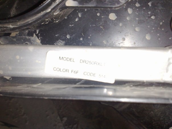

нашел интересную наклейку на раме,теперь я точно знаю ,как мотоцикл пробиваеться по каталогам, очень благодарен вашему сайту hi.gif

наклейка на раме
весьма интересная информация , и думаю что верная , но это на джебелях 96г,а как на других не знаю ...

Я что-то так и не понял чем, например, DR250RXT от DR250RXLT отличается?
сообщение 2.11.2010, 1:26
Сообщений: 14412
Дорожным просветом и, соответственно, высотой по седлу
сообщение 2.11.2010, 8:28
Сообщений: 54216
Да, похоже, L - заниженная с завода версия.
