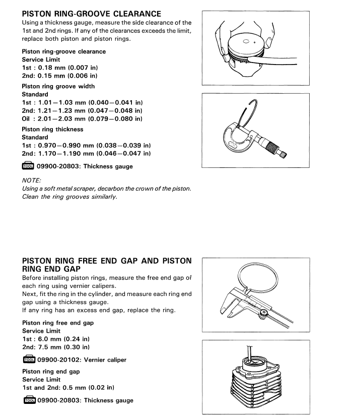

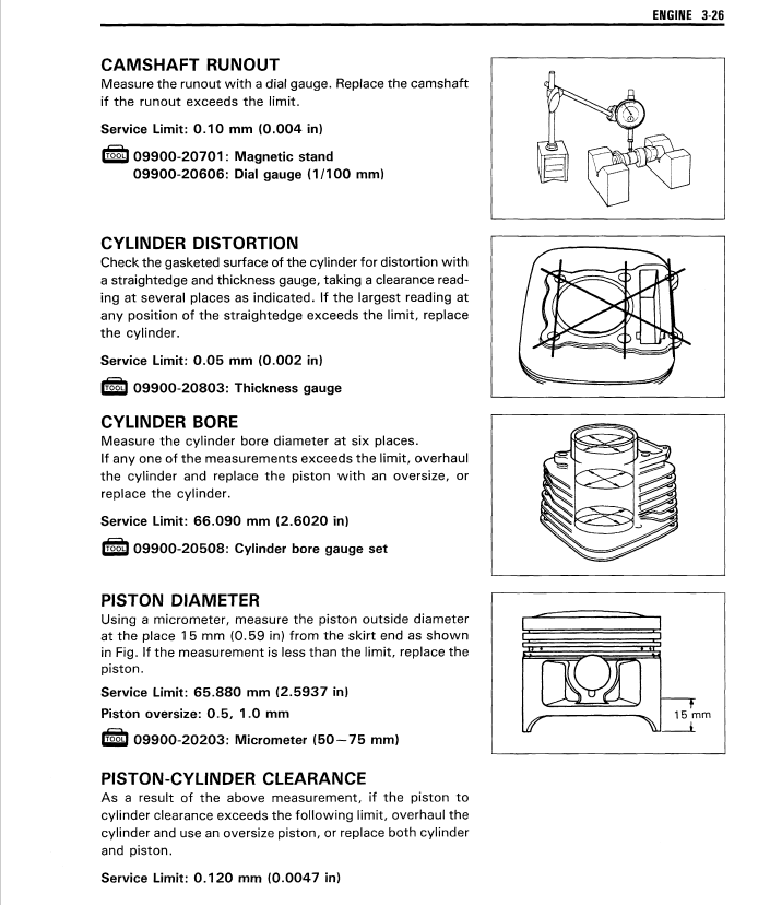

Заглянул ![]() Группа: Пользователи Сообщений: 7 Регистрация: 19.3.2012 Вставить ник Цитата Из: Воронеж Мотоцикл: Patron Simpler 125, Djebel 200, Djebel 250 XC Репутация: 0
![]() ![]() где-то здесь? Насколько понимаю, Piston-cylinder clearance (0.120мм) - это максимальный зазор, при котором пора переходить на следующий ремонтный... А про "тепловой зазор" не нашел, но я в технике/механике не разбираюсь, может просто не туда смотрю при поисках... Удалось найти в этой теме: https://www.djebel-club.ru/forum/index.php?...mp;#entry459643 В мануале правда страница 7-21: 0.04-0.05 стандартный зазор. Полезно: 0
