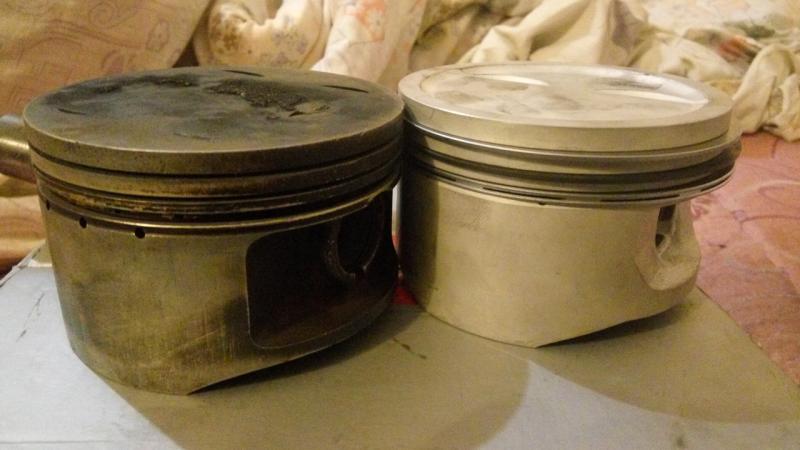

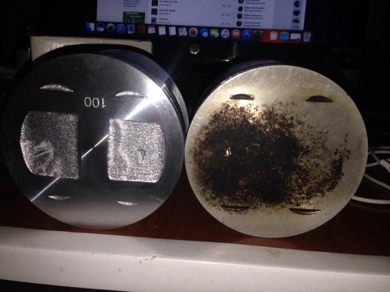

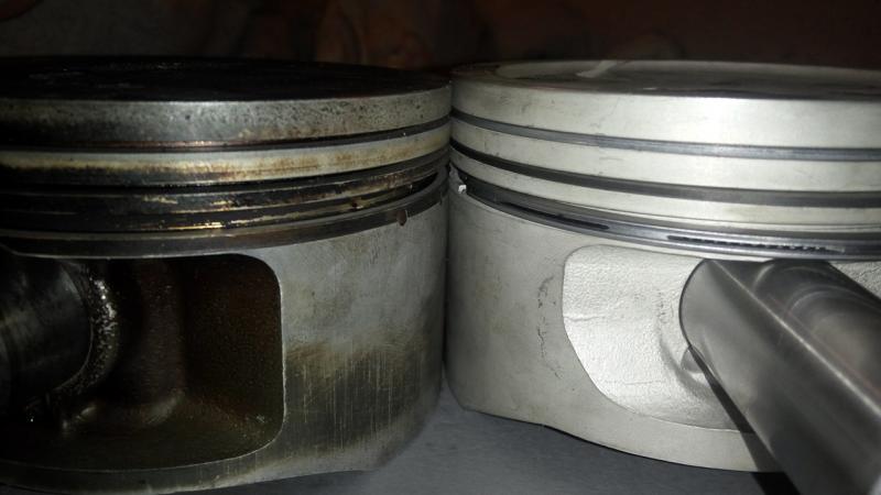

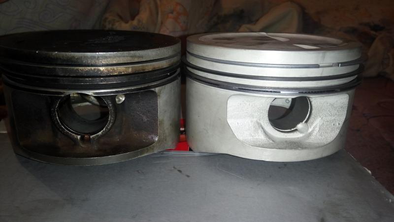

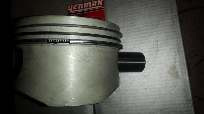

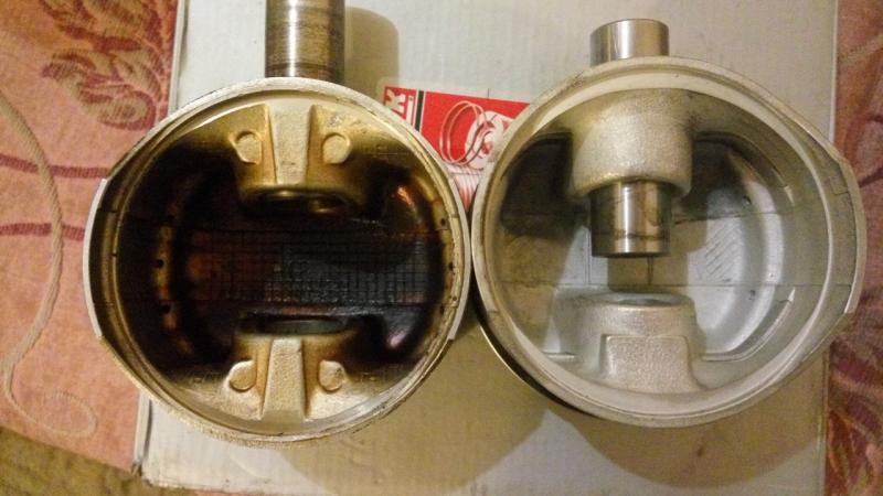

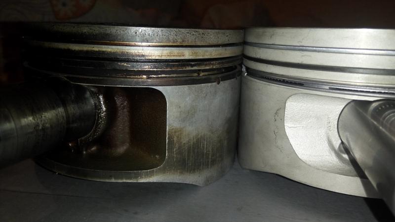

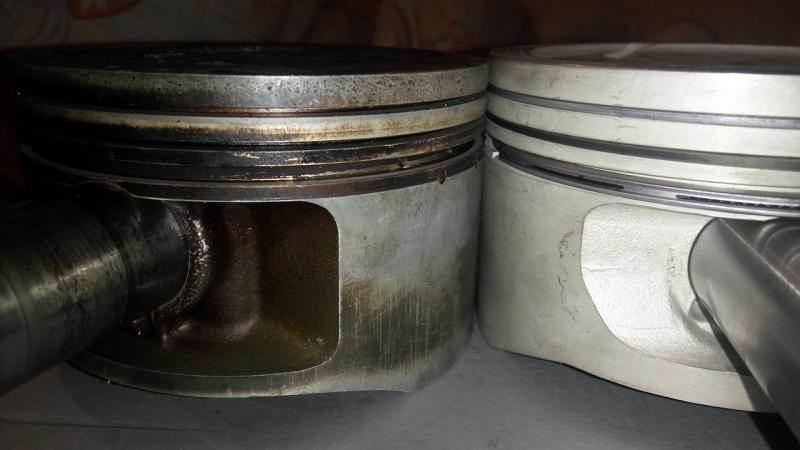

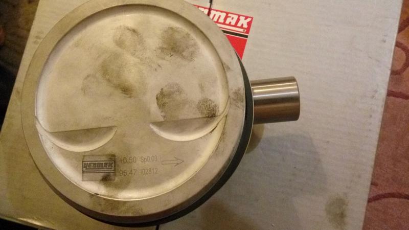

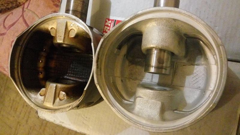

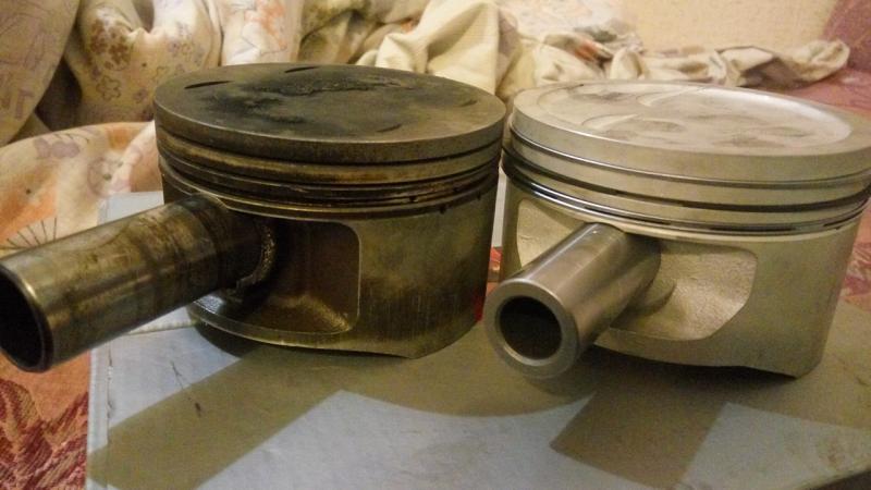

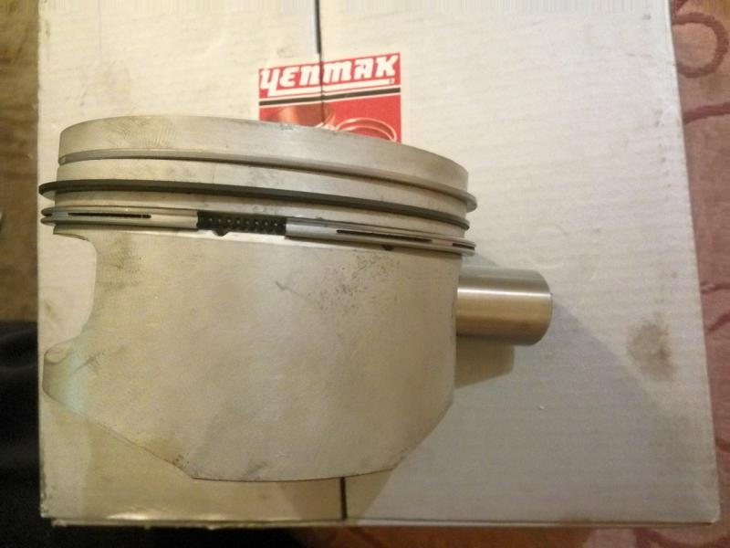

приехала запчасть под номером 3815050 по каталогу yenmak. в комплект входит поршень, палец, кольца. (поршень опелевский).
отличия:
1 есть лужа в головке поршня, глубина ~2мм,
2 компрессионная высота опелёвского ~ на 3мм больше.
3 диаметр пальца опелевского 22мм, сузуковского 23, проточим поршень, поставим сузуковский палец.
4 масса опелевского 440.8(тела больше), сузуковского 371.6 (после всех проточек будем пилить)
5 расстояние от верхнего компрессионного кольца до головки поршня на сузуки 4.7, на опеле 5,8
6 какие то железяки в опелевском поршне, их предназначение для меня не очевидно. знающие люди говорят, вроде как нагрузку распределяют.
ориентировочные работы: расточить отверстие под палец со смещением (поднять на 0.5мм), головку поршня срезать на 1.5мм, под цилиндр алюминиевая прокладка 1мм.
короче буду подгонять, ставить, тестировать. ну и отзывы по эксплуатации естественно будут.
Если кто видит какие косяки у меня могут быть, ну или совет (здравый) будет, зарание благодарен.

Я не претендую на тру моториста но в ЦПГ моторов воздушного и жидкостного охлаждения как минимум разные зазоры.
Во-вторых возможно разная технология изготовления и применяемый материал что может привести к тому что поршень заклинит\задерет цилиндр что будет очень весело где-нибудь вдали от авто\мотосервисов или людей вообще.
Посему покупка именно оригинального\неоригинального поршня изготовленного в заводских условиях именно под этом мотор является наиболее правильным решением в том числе и из экономических соображений потому что фрезеровать ему голову, втулить вгш потому что палец тот и тп все это стоит денег.
Ну и в третьих - выемки под клапана изменяют геометрию камеры сгорания с непонятным результатом, может получиться так что будет повышенная нагрузка на один из клапанов и он прогорит раньше времени.
Собственно, ты делаешь все на свой страх и риск и будь готов к тому что сэкономленные 2-3 тысячи на поршне потом выльются в покупку нового цилиндра, головки в сборе и коленвала а то и кпп если вдруг новоиспеченный колъхозный поршень развалится и его засосет в кпп.

Я не увидел экономии. Поршень опелевский обошелся в 2500 против 3800 оригинал. Нужно нормально не криво и точно проточить отверстие под палец и под стопорное кольцо. Это на сверлильном станке в гараже не сделаешь. А если куда нибудь обращаться, то за качественную работу думаю возьмут не меньше 1000 р. После этого необходимо как ВЕТЕР сказал занизить его на 3 мм, что тоже потребует материальных затрат и снизит надежность. Я всеми руками за очумелые ручки, но это не тот случай. Думаю, что здесь при наличии очумелых ручек отсутствует какой нибудь здравый смысл.

BETEP555
сообщение 20.10.2017, 9:52
Сообщение #29
Сообщений: 87
Регистрация: 6.5.2016
Мотоцикл: suzuki dr-650 95
ок, поршень установлен. получился немного тяжелее, 416 грамм против 372 родного. палец стал легче на 22 грамма. итого разница в весе 22 грамм на вгш. просверлены отверстия, сделаны проточки для смазки. немного снято металла со стенок (поршень сильно толще родного, ещё и металлические вставки есть)
головка поршня сточена на 1.5 мм под цилиндром прокладка алюминиевая 1мм + паранит 0.5мм. отверстие под палец проточено без смещения.
недоход родного поршня до верхнего среза цилиндра ~0.8
цепь грм позволяла еще подложить где то миллиметр, это при том, что она новая.
поднятие цилиндра смещает фазы грм, на работе заметно не отразилось.
проехал 700 км больше 5000 не крутил, пусть прикатается (гильзу точили в 0.06).
прёт что дурной (пришлось новый комплект сцепления ставить), работает тихо (поршнем не стучит, на родном лез щуп 0.35)
фотки позже.
поршень и цилиндр перед установкой
Azovskiy
сообщение 25.10.2017, 22:41
Сообщение #30
Сообщений: 38
Регистрация: 23.11.2016
Мотоцикл: Suzuki DR650R SP44B
Honda XR 250 Baja MD30
фотки позже.
Ну ты и заморочился))
А я решил заказать себе Wossner,цена-130$

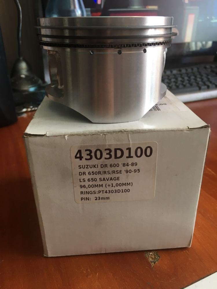

Добавлю и я свои 5 копеек в этот пост)
После упавшей компрессии и приличного жора масла в прошломи сезоне решил перебрать поршневую с заменой всех расходников и прочего
Долго присматривался к поршням и производителям,какой же себе купить,но в конце концов остановил выбор на OMP
Поршень заказывал с Польши.
BETEP555
сообщение 16.5.2018, 11:15
Сообщение #41
Сообщений: 87
сколько денег? и где брал?
Azovskiy
сообщение 16.5.2018, 12:45
Сообщение #42
Сообщений: 38
обошелся он мне в 2400гривен-это около 90$|
В комплекте поршень+Кольца с пальцем
Ссылка на лот,который покупал я: ТЫЦ
Продавец проверенный,так что можете смело покупать у него без опасений
