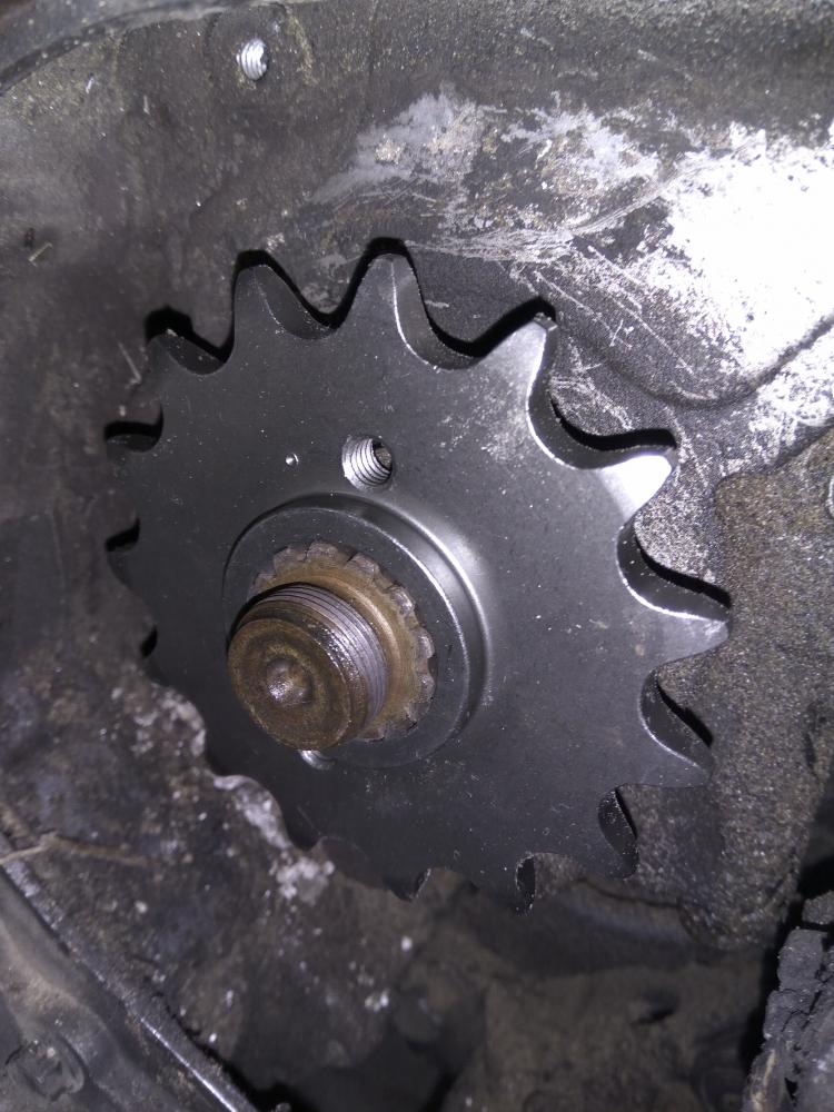

Продал CRF450X, купил XTZ750 1992 г.в., свежепригнан из Швеции, свежеколхожен в Белоруссии, попал в Казахстан
На одометре 67 тысяч км, есть подозрение, что это второй круг, т.к. вмещает он всего 5 цифр, видимо Ямаха изначально не думала, что они смогут проезжать больше 100 тысяч км
Однако, что порадовало - ходовая в хорошем состоянии, как будто он никогда даже камушка на дороге не видел, диски как новые - ни царапинки, ни вмятинки, спицы все подтянуты, люфтов нет, подвески работают и даже не текут
Когда наконец-то завели его оказалось, что он очень сильно богатит и руль очень туго крутится
Первым делом разобрал рулевую
Подшипники немного подржавели, но в целом еще не развалились, поэтому я их отмыл, смазал и поставил обратно, теперь руль крутится нормально
Далее карбюратор, как видно по свечам, льет он ведрами
Уровень в обоих одинаковый и в норме
Но с поплавковых камер из под прокладок подтекает
Первым делом посмотрел на главные топливные жиклеры - они огромные! У меня на хр650р такого же размера стоит как тут в каждом, заткнул немного проводочком, по 7 жилок в каждый
Под задубевшую прокладку подложил ниточку от своих любимых штанов, теперь течь не должно
Игла была на 4м делении сверху, переставил на 2е
Диафрагмы треснуты и уже надежно заклеены на презерватив, поэтому пока что их не трогаю, но позже надо будет что-то придумать
Закрутил винты качества с 2.5 оборотов до 1
Еще богатит, видимо надо было иглу опускать до конца, но теперь уже вполне неплохо себя ведет, думаю прокатиться так
Видимо разбило эмульсионную трубку и из-за этого главный топливный и жиклер холостого хода переобогащены, они там одной системой идут, его заткнуть уже сложнее, но если эта поездка покажет, что расход неприлично большой, то как временная мера я его все же заткну немножко, сейчас винт качества откручен на 1/8 оборотов и он все равно богатит, запах не хуже, чем от моего двухтактного мопеда, только без масла, но дым так же далеко распространяется )
Немного почитал на тех форумах, буду думать как заказывать диафрагмы, прокладки и эмульсионные трубки
Кстати, низов в ней меньше, чем в ТДМ 850, наверное не только из-за дополнительных кубов, но и из-за расположения коленвала, поведение больше напоминает спортбайк 400-кубовый, да и вид без пластика вечером точь в точь спортбайк из 80х-90х )
