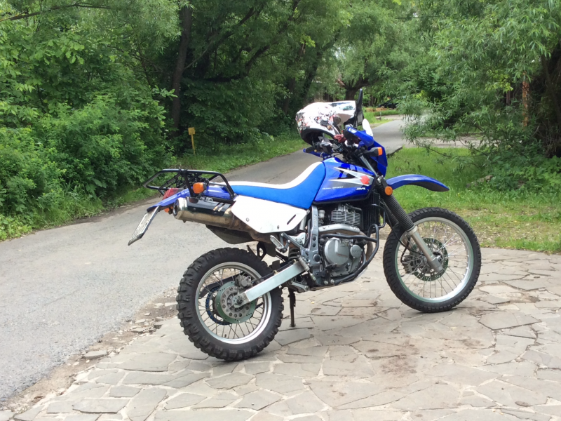

Итак, наиболее под твои цели подойдёт DR650SE или модификация с обтекателем.

Мотоцикл: Suzuki DR 650SE 2006.
Репутация:   18
Цитата(kir4741 @ 1.10.2017, 11:38) *
Что посоветуете? 70 % буду ездить один. Иногда придётся ездить с женой. В основном лес, рыбалка. От города или своим ходом 150-200км, или если дальше - буду таскать прицепом. Хотел сначала Джебель 250 или ХR250. Но почитав форум понял, что будет тяжеловато для мота (я 95 кг и жена 55). Вопрос тогда что брать 400 или 650? Хотелось бы что нибудь не очень тяжёлое с хорошими низами. Вычитал , что вроде DRZ 400 тяжелый и на малых оборотах плохо тянет. А что люди подскажут по XR 400? Как вообще у 400-к и 650-к с хвостом на раме и с задней подвеской? Выдержит? У кого есть опыт в таком классе и езде со вторы номером? Спасибо
Берите Suzuki DR650SE . Что 2 человека, что один. Если не жёстко по болотам эндурить, то вполне везде пройдёт. Поставите большой багажник и везите что хотите. Низов хватит , скорости хватит. Вообщем вот.
