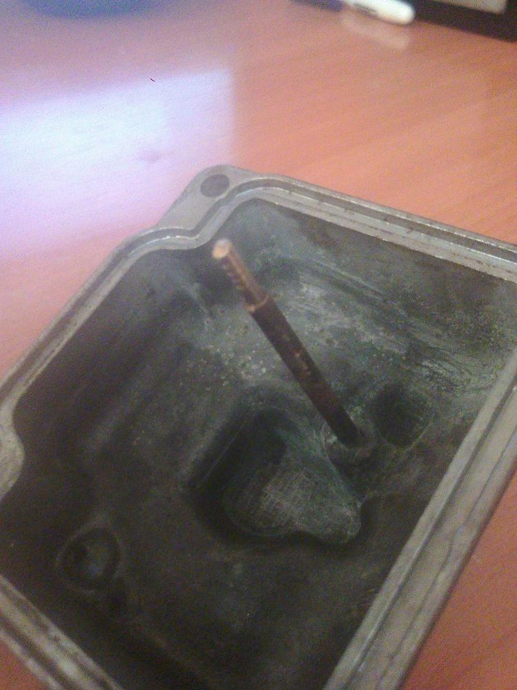

1.Поломан рычяжок уск насоса(решаемо)
2.закис поршенек насоса и не как не получается вытащить(решаемо)
3.Вместо дренажной трубки , та которая в паддоне карба для слива избыточного бензина при переливе, забили туда самопальную заглушку badun.gif ,скорее всего загубили резьбу ��(тут не понятно) Будет ли нормально работать без дренажа?
Кто что подскажет , может какие запы есть на продажу или карб целеком продаст..

Если ты про винт слива отстоя (воды), то он никак не влияет на уровень. А на перелив там своя трубочка, другая
я имел в виду про трубку которая внутри карба в паддоне через которую уходят излишки когда карб переливает

Цитата(andrey prk @ 24.12.2017, 21:04) *
я имел в виду про трубку которая внутри карба в паддоне через которую сливаются излишки
Ну а какая там резьба ? Там сосок просто должен быть, а на него трубка , и вниз пошла.
https://djebel-club.ru/forum/index.php?showtopic=9282
в нутри карба из паддона торчит, но у меня тупо забили иглу какуе то))
То есть у тебя этой трубочки вообще нет ?

да , заглушили, но слив работает если болт открутить но если переливает то не через трубку сливает а в воздухан уходит

Фотку давай понятнее будет,но думаю все исправить можно.
как видете там что то другое грубо заколочено в отверстие для трубки

Ого)))
Ну вытащи её

Цитата(arapov_stepan @ 24.12.2017, 16:44) *
Зачем тебе это ?)
Если б я не знал,я бы не писал тебе тут
И да, тут куча тем про этот карб есть, почитай
Вместо этой заглушки должна стоять трубка , у меня ее нет и ее нет в катологах , есле подбирать другую то я незнаю размеров и полубе резьбу закосячили...есле вытащу тогда будет бежать бенз
сообщение 24.12.2017, 21:33
Сообщений: 35074
Торчящяя фигня похожа на иглу. Интересно, есть ли она на своем штатном месте ))
Чё ты мудришь? У тебя трубка на месте. Но в неё кто-то воткнул иглу. Просто вытащи иглу из трубки и всё.
И какую резьбу ? Нет там никакой резьбы. Эта трубка выше уровня топлива, и ничего там бежать не будет.

Точняк , не разгледел действительно иглу вбили в трубку , спс ))
