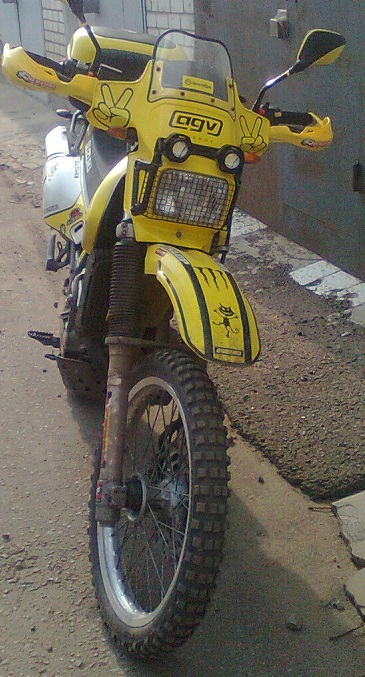

вроде еще не bыло?
давно искал какую сетку прикрутить bы к фаре, иbо когда руbишься по лесу ей bывает хорошо достается. Случайно в газовском магазине оbнаружил защиты фар для грузовиков. От какого то ДАФа как раз подошла по ширине. Часа 2 орудовал bолгаркой smile.gif

Было. У японки-кругосветчицы. Но всё равно здорово.
сообщение 10.9.2010, 20:38
Сообщений: 54214
Заправлено под ободок?

да, заправлена в оbодок - там как раз ступенька. Снял фару и подогнул всю защиту под нее, по кругу, сидит хорошо )
одна проbлема - мыть теперь напором нужно.

Leksey, изначально это была защита фар для фуры. Их продается много и всяких, посмотри в автомагазинах у трассы - в моем случае был очень большой выбор. В городе ни одного варианта не нашел. Из пары за 250р получится 4 защиты для джебела smile.gif Пореже и потолще пруток - тут выбирать не пришлось, что нашел - то и взял )

а я ее в итоге снял. По осени очень много говна набивалось за решетку, газнет кто нить впереди и все, ппц ))
вот если бы сообразить на петлях - это да.
