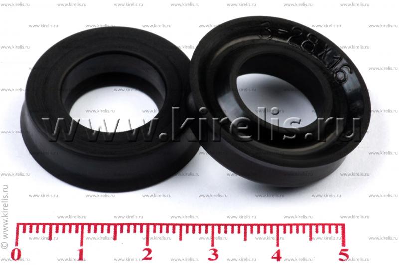

Единственное что нашел в свободном доступе это сальник гидравлический,онже манжет воротникового типа 3х28х16. Но он чуть толстоват. Может видел кто подобные сальники в мото амортах,или знает где такой купить из качественного полеуритана?

А нормальный сальниковый узел в амморт купить нет желания? Там не только сальник выходит из строя.
В моем случае тифлон и пыльник нареканий не вызывает
Впринципе я не прочь купить и новый узел,но вот загвоздка,мне его надо подбирать только по размерам. Албелс отказались.
С Тимофеем Amdmen на этом форуме свяжись. Он дилер олболса и ремонтирует эти амморты, от ттр600 недавно делал как раз.
Т89067823685
А вообще гугль выдаёт кучу этих сальников, в т ч в подшипник.ру. Высота 7мм. Хоть с пыльником, хоть без. От 59 до 169 руб. Проблема надумана.

Цитата(Dalnoboi @ 9.3.2018, 8:28) *
Высота 7мм
Я так понял, что уже 3 мм толстоват. Или я неправильно прочитал размер 3х28х16 ?
Нет,он по факту имеет толщину примерно 7 мм а нужен толщиной примерно милиметра 4,и из нормального материала.
