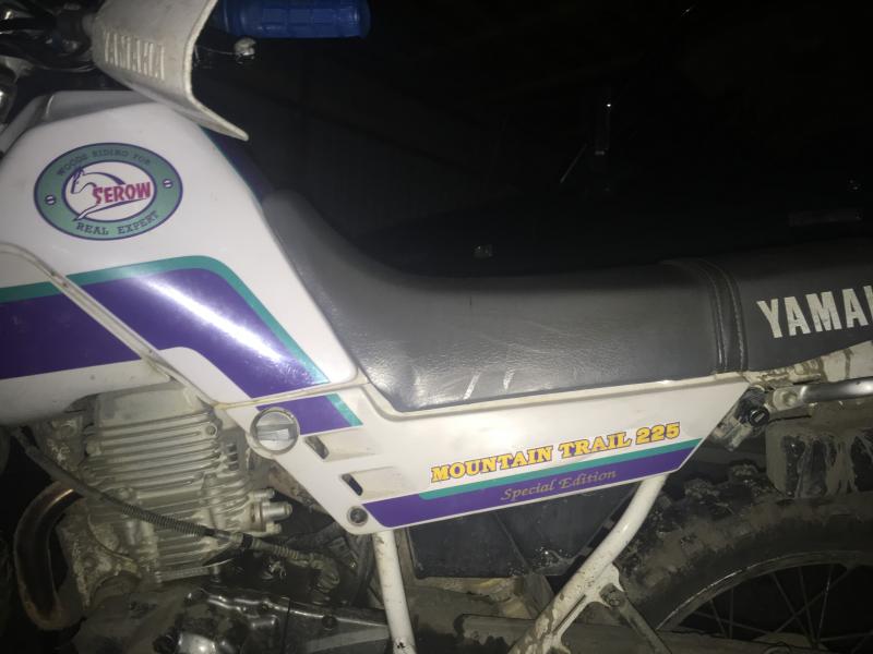

ВОТ ФОТО МОТОЦИКЛА

plastilinko
сообщение 26.3.2018, 13:40
Сообщений: 3357
Регистрация: 30.6.2014
судя по количеству масла, выделяемого из картера бедного козлика катали его и в хвост и в звон

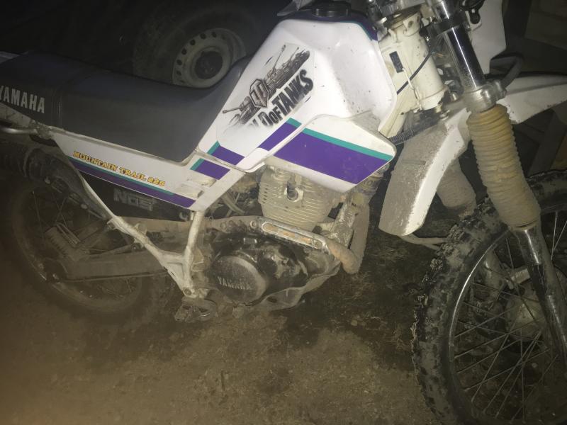

Я имел ввиду фото свечи: "чёрный нагар" - каждый интерпретирует по-своему. Фото дало бы лучшее представление.
Судя по следам на крышках двигателя - прокладки похоже как минимум потеют = угар масла могли и не заметить.
Если с головкой блока ничего не делалось думаю самое простое и логичное - попробовать проверить маслосъёмные колпачки (до неих можно добраться не снимая и не разбирая двигатель).
Но что-то мне подсказывает, что "дело пахнет капиталкой".

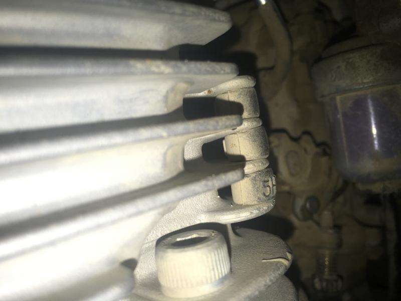

вот фото свечи зацените

извините то что не помыл по грязи катался всё тает на улице....!!

Немного богатит.

и если жрет конкретно много масла то там либо рыхлый нагар шапкой либо свеча в масле

там да нагар просто ну это фегня я думаю свежего масло залить и все оботрётся и будет норм !!!??**
