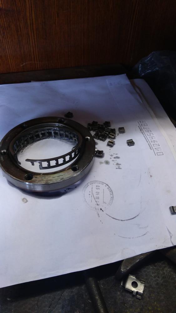

Ещё раз, огромная благодарность за совет по настройке декомпрессора! Стартер крутит на ура. Но... Случилась одна, мягко говоря, неприятность. Сегодня завёл мотик и услышал какой то посторонний шум со стороны левой крышки двигателя. Заглушил. Попробовал снова завести, а стартер крутит в холостую! Раз пять пробовал, результат тот же, сам стартер крутится, а двигатель нет. Снимаю левую крышку, и что я вижу... Новую обгонную муфту разорвало на мелкие кусочки!
Она отработала буквально несколько дней. На фото то, что осталось от неё боле менее целым. В итоге пришлось сливать масло и выуживать мелкие части магнитом. Благо, что между левой половиной и центральной частью картера, для перелива масла есть только одно маленькое отверстие и все обломки не попали в кривошип и коробку. В итоге пришлось поставить старую муфту. Сейчас полёт нормальный. Муфту заказывал через ебей. Ссылку на муфту нашёл на этом форуме. Приехала она из Америки. Всё было установленно по мануалу, с моментами затяжки и локтайтом. Но! С самого начала мне не понравилась её работа, т.к. шум при заводке и стук при остановке всё равно присутствовали. Чуть тише конечно, чем на изношенной, но всё же я ожидал от неё большего. Вот такие вот дела... Много раз себе говарил, что кроилово ведёт к попадалову)))
Вот кстати ссылка, через которую заказывал.http://www.ebay.com/itm/STARTER-CLUTCH-ONE...016.m2516.l5255
