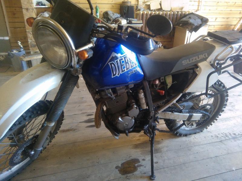

Регистрация: 7.7.2018
Вставить ник Цитата Из: Якутск
Мотоцикл: Cузуки джебель 250.2003 г.в.
Привез)
raptor76
сообщение 18.7.2018, 10:42
Сообщение #50
Сообщений: 1187
Регистрация: 13.7.2015
Мотоцикл: Suzuki Birdie 50
Не очень качественные фотки, на особо его не жалели)))

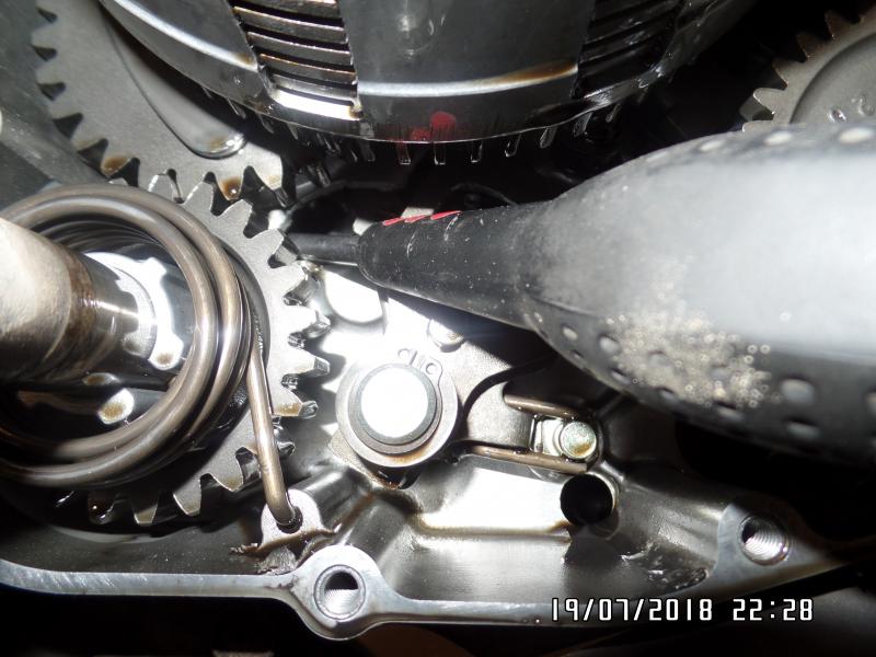

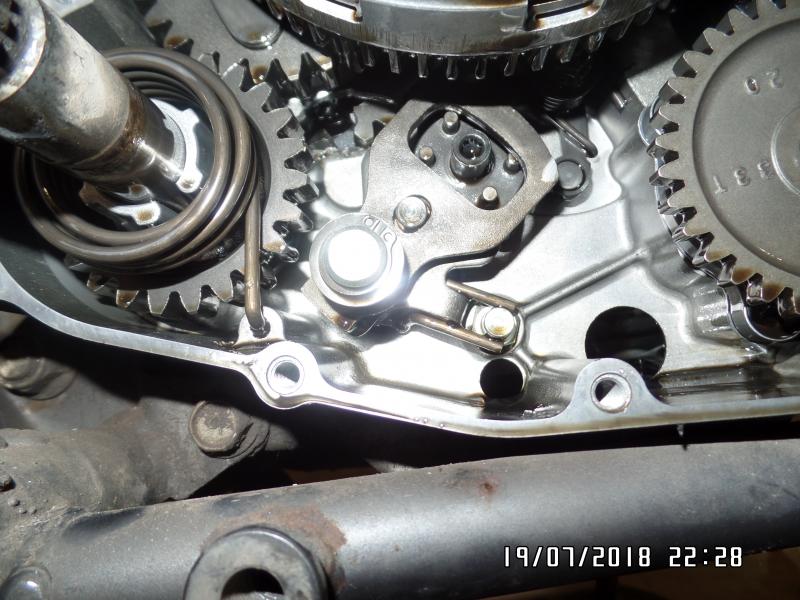

Ослабляешь трос сцепы, снимаешь рычажок сцепления на двигателе, масляный шланг радиатора, лапку тормоза, подножку, кик, болты правой крышки, начиная с 3-х болтов маслофильтра (их можно втыкать в картонку по порядку, чтоб обратно вставлять без раздумий, правда прежний хозя мог уже напутать). Если масло не сливать, то мот ложить на левый бок.
Смотреть "открывашку" на мятые углы, шестерню под барабаном сцепы на сломанные этой открывашкой зубья, смотреть барабанчик копирного вала на отломанные бобышки.

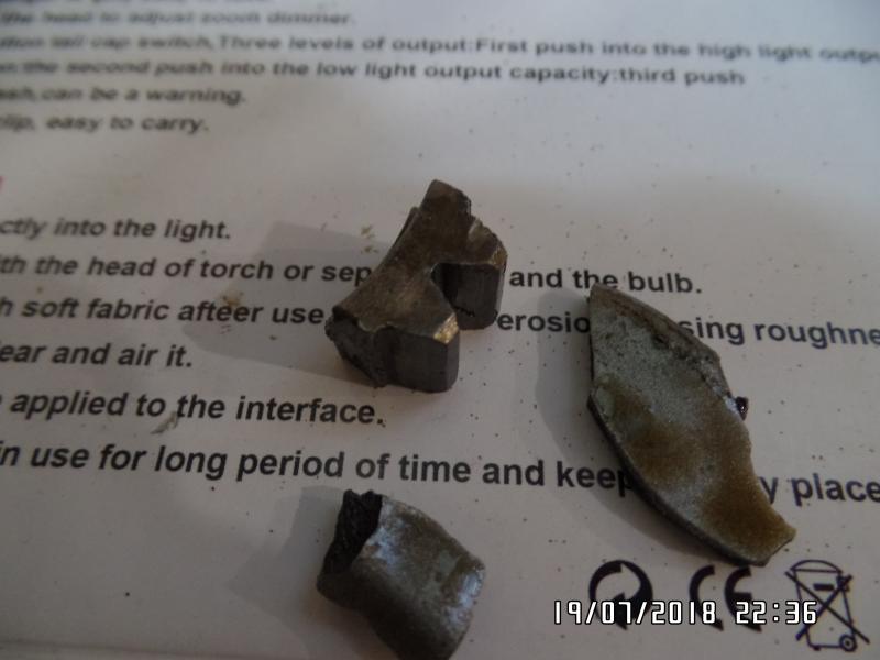

Gooron
сообщение 19.7.2018, 17:44
Сообщение #58
Сообщений: 37

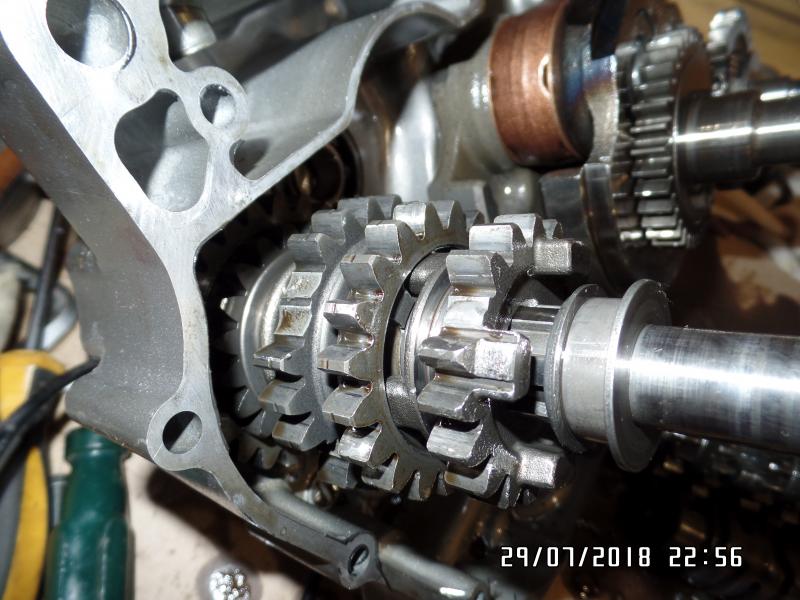

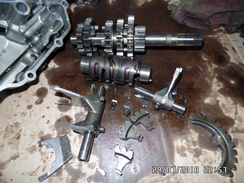

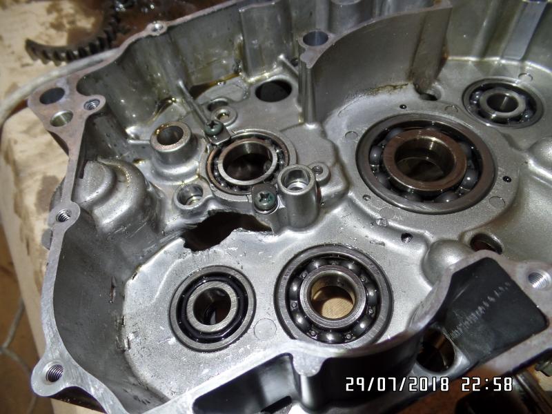

Всем здравия. Сегодня снял наконец крышку,а там полный ....!!! Картер пробитый насквозь,обломки картера и шестеренки. По ходу двигатель менять. Что посоветуете.
сообщение 19.7.2018, 18:42
Сообщение #59
Сообщений: 9693
Разбирай уж щас до винтика. Ежли головка, цпг ,грм живые, то картера нередко в барахолке продают,бывает с коробкой... Ну а ежли все на выброс, то контрактный двиг придется брать, а это 60 тыщ.
счастливый
сообщение 19.7.2018, 19:18
Сообщение #60
Сообщений: 276
Регистрация: 13.11.2017
Клин пары шестерен. Если первичный и вторичный валы болтаются - выломало посадочные их подшипников - это однозначно поиск картера. Если нет - то это вилки распёрло и лопнули их посадочные - можно поупражняться в сварке.

сообщение 19.7.2018, 22:00
Сообщение #63
Сообщений: 35074
Красота.

сообщение 20.7.2018, 19:55
Сообщение #68
Сообщений: 54215
Gooron, на данном форуме запрещён мат в любой форме. Независимо от обстоятельств.
Помни это.
А с движком - всё не так страшно.
Страшнее, когда выламывает вперёд балансирный вал, вот там точно ловить нечего.
Здесь реально можно переставить всё в новый (другой) картер и докупить испорченные детали.
Будет СИЛЬНО дешевле покупки контрактного движка (который тоже хрен его знает, что там внутри).

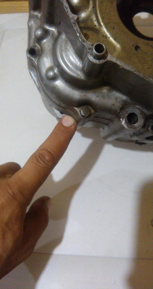

Все остальное нормально.
В чем может быть причина? Картер под замену или пойдет?
сообщение 29.7.2018, 18:57
Сообщение #72
Сообщений: 7799
скорее всего попало инородное тело внутрь картера и не успело упасть на дно.
пробоину заварить реально. но надо смотреть на наличие трещин в посадочных подшипников.
ну и замена может оказаться дешевле. мб где найдешь мотор без бошки
SawJet
сообщение 29.7.2018, 21:00
Сообщение #73
Сообщений: 105
Регистрация: 10.9.2017
Вставить ник Цитата Из: Мордовии
Мотоцикл: HONDA MTX50R
Заварить конечно можно, но надо смотреть посадочное подшипника. И скорее всего оно прослаблено, тогда менять картер. Сложный вариант с ремонтом посадочного думаю нет смысла городить.

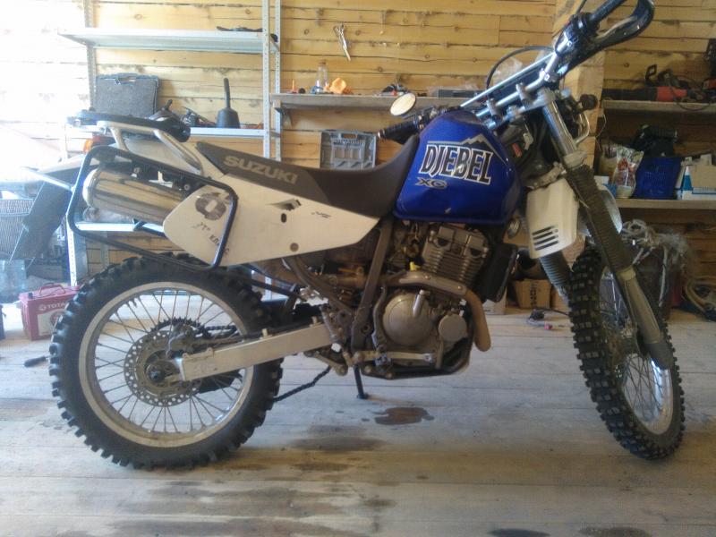

Gooron
сообщение 2.9.2018, 11:50
Сообщение #77
Сообщений: 37
Rico
сообщение 2.9.2018, 14:47
Сообщение #78
Сообщений: 3219
Регистрация: 26.11.2016
Мотоцикл: DR800S '92
XL650V '02
XRV650"88
Цитата(Gooron @ 2.9.2018, 13:50) *
Кросавчик! Что в итоге пришлось поменять, как теперь кпп работает, и сколько по деньгам вышло? smile.gif
Gooron
сообщение 2.9.2018, 16:59
Сообщение #79
Сообщений: 37
Поменял картер и кпп, еще прокладку гбц, плюс съемник ротора у токаря (рубль), набор восстановления резьбы, диноключ... что то около 18 тысяч. Картеры до 2000 и после оказывается различаются. Крепление в районе балансирного вала на моделях после 2000 г.в. имеет больше точек.
Кпп работает нормально,нейтраль без проблем можно найти.
Масло залил ямалюб,как думаете?
Хотел половину картера с номером оставить,не получилось. Пришлось целиком менять . При регистрации не помешает,как думаете.?
Илья 72
сообщение 2.9.2018, 19:26
Сообщение #80
Сообщений: 636
Регистрация: 2.4.2017
Мотоцикл: Сузукин сын 250хс
Масло хорошее.
При регистрации проблем не должно быть,движок-расходник.
