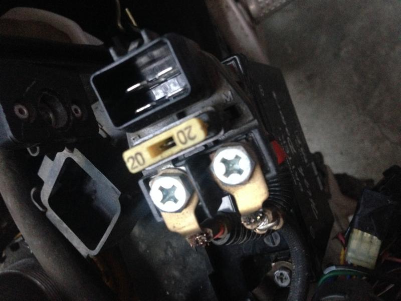

Заглянул ![]() Группа: Пользователи Сообщений: 6 Регистрация: 25.7.2018 Вставить ник Цитата Мотоцикл: Репутация: 0
Если на Джебеле, то предохранитель находится под красным колпачком над аккумулятором. https://www.megazip.ru/zapchasti-dlya-motoc...ctrico-11462556 да джебель предохронитель цел как не странно грешу на комок Если на Джебеле, то предохранитель находится под красным колпачком над аккумулятором. https://www.megazip.ru/zapchasti-dlya-motoc...ctrico-11462556 еесть только предохронитель реле стартера Полезно: 0

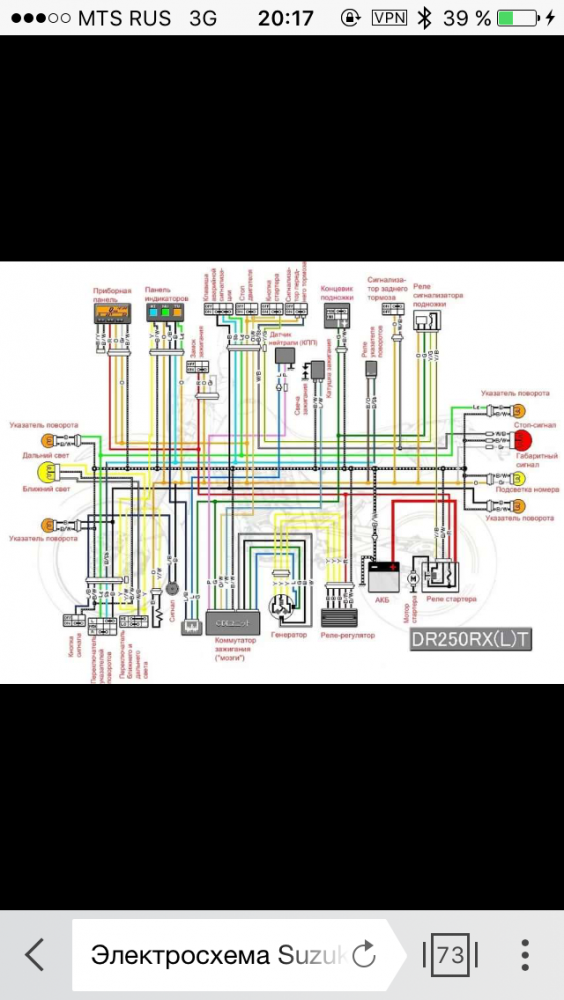

Схему качай и прозванивай. Что тут посоветуешь... третий день я прозваниваю вообще значения какие должны быть? от красного провода замка до акума сопротивление 0001 от ораньжевого на массу 0001 как я понимаю это гдето провод оплавился или перегорел а,проверяю я по этой схеме Полезно: 0
А предохранитель точно живой? На ТТР я как-то так замкнулся, всё пропало, то есть погасло, на вид пред был живой, а по факту сгорел я на прямую перемычку ставил жучком тот колхозник назвал ее который посоветовал Полезно: 0

![]() Злобный дальнобойщег ![]() ![]() ![]() ![]() ![]() ![]() Группа: Свои Сообщений: 7563 Регистрация: 20.4.2012 Вставить ник Цитата Из: Москва, Митино, Эндуро-зона Мотоцикл: Beta 300 RR 2019 EXC 300 Tpi 2019 Репутация: 163
На вид китайский предохранитель. Лучше потом от него избавиться, купить пару дорогих, типа там тесла или бош.

![]() Человек с аватарой ![]() ![]() ![]() ![]() ![]() ![]() ![]() ![]() ![]() Группа: Модераторы Сообщений: 35050 Регистрация: 16.7.2009 Вставить ник Цитата Из: Первоуральск Мотоцикл: Suzuki Djebel 250 XC 96 Репутация: 271
один говорит что 0001 это плохо а другой что наоборот хорошо) Нетрудно разобраться. Поставь режим каких-нибудь, омов или килоомов. Замкни щупы друг на друга. Или померь любую железяку или кусок провода. Если покажет те же цифры, значит это и есть около-нулевое сопротивление. А еще вместо пищалки можно контрольную лампочку использовать. А то эти сомнения с прибором... "Комок" - это коммутатор по-байкерски? Полезно: 0
