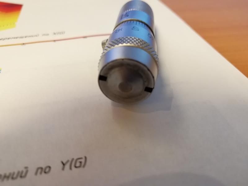

вчера купил нутрометр у частника, типа НМ, после поехал в гараж к Дмитрию (dimoncb) за запчастью. Там мы успели поиграться с новым моим приобретением и выявили, что мой нутрометр неисправен, обидно, блин. Как раз нужная насадка клинит и не закручивается до конца, в общем буду пытаться вернуть нутрометр и может взять тогда новый фирмы GRIFF, если он и вправду неплох, как писали выше. Микрометр тоже буду покупать и зажимать при калибровке в тиски.

отзвонился пареньку, который продал нутрометр, он сказал, что его где-то просто надо подкрутить и будет все ок, жду, когда перезвонит и расскажет. как его отстроить, чтоб не клинило. хотя уже и задумался, что может и к лучшему, взял б новый идикаторный griff и получал удовольствие от удобства-индикаторный может потом куплю, если будет желание) Прикуплю еще для спокойствия микрометр (хоть там и есть калибровочный брусок, но жало микрометра блестит, может там уже и ушла сотка) и отпишусь в 2т техническое, чего я там такое намерил)

Проверь насадку, в ней гайка может не до конца закручена, закрути ключом из набора микрометра.
У меня похожий, всё нормально, до упора вворачивается.

ага, закрутил, все огонь! спасибо большое. А не подскажешь, как зафиксировать калибровочный винт сзади?

У тебя трубочка-нониус проворачивается что ли в холостую? Если так то нужно попытаться нутромер выставить в 0, зафиксировать его винт боковым винтиком, нониус установить на 0, и ключом затянуть винт с торца, при этом держа нониус пальцами от проворота. Примерно так.
