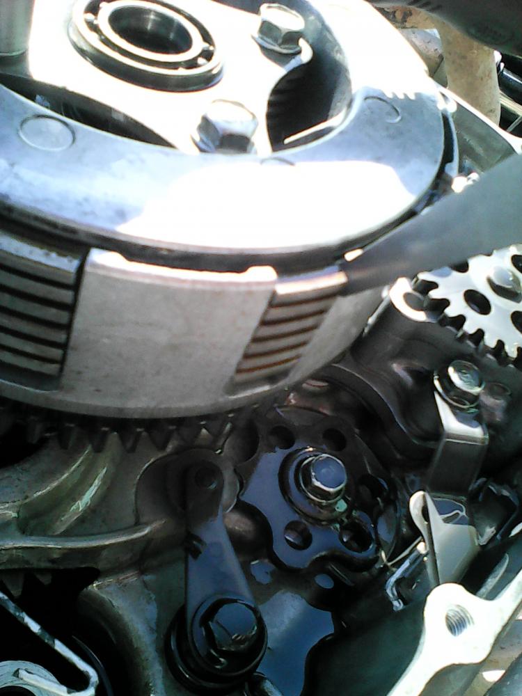

Собственно не так давно вскрывал, в том числе по этому поводу. Ничего сильно криминального не заметил. Сточил набитые дисками зубцы с торцов корзины. Демпферы тоже подозрений не вызвали. Единственное, что смутило, это зазоры до 0,8 мм между торцами диска и корзины и выработка торцов дисков где-то 0,3-0,4 мм (см. фото). Это нормально? Ни где не нашел где этот зазор нормируется.
Сегодня еще раз внимательно послушал звук с отсоединенным тросом сцепления. Как я понял, звук идет от ударов о выжимной вал бабышки, которая вставляется в выжимной подшипник. Если выжимной вал повернуть вниз, то это очень хорошо чувствуется. Похоже эта бабышка там просто болтается как хочет, пока не прижмешь ее хорошенько. В общем пока подтянул посильнее сцепление, чтобы самый сильный стук ушел, а там видно будет...
