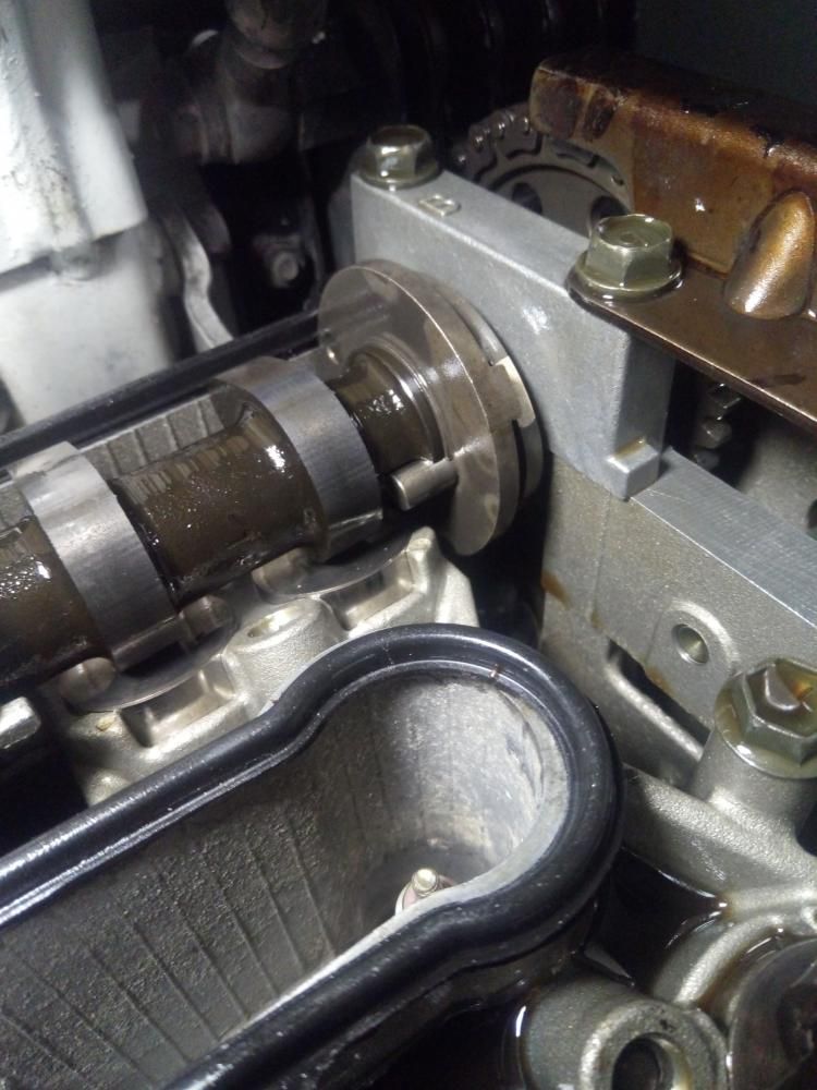

Разобрал цепь натянута. Зазоры a 0,23 b 0,22 c 0,11 d 0,11 это такие щупы проходят внятяг если на 0,01 больше они не проходят. Я так понимаю это норма. Как проверить декомпрессор я незнаю. Может я просто накручиваю слишком маленькие обороты что как то начинает срабатывать декомпрессии издавая такой звук? Начал подумывать о его удалении.
Зазоры на впуске близко к нижней границе допуска. Запланируй на будущее или шлифануть или подобрать шайбы. Декомпрессор только визуально посмотреть что он целый и нет посторонних повреждений.
Про удаление очень крепко подумай. К звуку постепенно привыкнешь и перестанешь обращать внимание. А если удалишь будет повышенная нагрузка на стартер, расход аккумулятора.
По оборотам да, чем сильнее молотит, тем менее заметен звук.
Вообще звук одна из "проблем" Джебела. Постоянно кажется что с ним что-то не так.
Есть подборка видосов осмотра djebelей с японских аукционов. К сожалению на форум формат видео загрузить не дает.
Так вот абсолютно все работают по-разному.
Вот кмк похожий на твой звук: https://www.youtube.com/watch?v=CUeFEA_b4qk
Почитай комментарии.
Аукционники на послушать:
https://www.youtube.com/watch?v=zdtqzlVaqcE
https://www.youtube.com/watch?v=Jq9MD0sERx8
https://www.youtube.com/watch?v=QR43lOp3xuo
https://www.youtube.com/watch?v=cI4ikaR6abw
https://www.youtube.com/watch?v=NxM7OajSI6U
