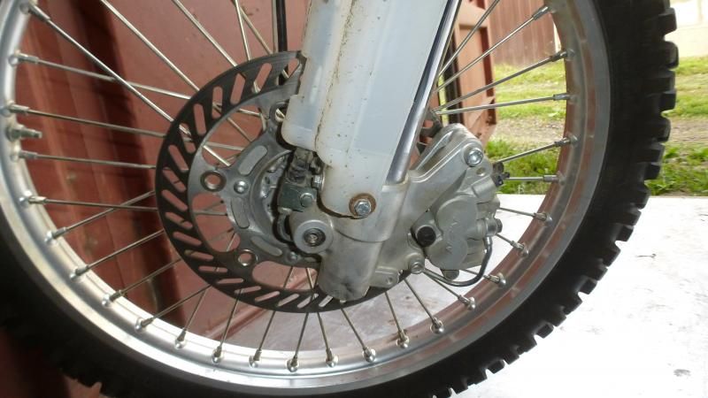

У меня на KLX резиновый спереди. Тормоз отличный. Но при условии, что есть зацеп. У меня стоит жёлтый mitas c-19 и зацеп есть. На старой покрышке просто юз был, а тут тормозит. Также левое перо потекло и, вероятно, масло попало на колодки, тормоз стал хуже, тогда купил trw спортивные и снова огонь. Надо будет пробовать со старых колодок масло выпаривать.
Цитата(Железный Кактус @ 29.10.2018, 23:39) *
Кащей, брал заготовку или готовый шланг?
Если на KLX шланг, то там есть мнение, что нужно иную конфигурацию шланга, чтобы исключить эту трубочку, которая под пером идёт и может быть легко повреждена.

Про тормозить не знаю, но если не хуже, то они уже выигрывают резиновым. Меньше объем/размер, меньше вес и выше прочность, долговечнее. Повредить армированный шланг в разы сложнее.
Про передний тормоз на КЛХ, это дичь с этой трубкой торчащей под ломом. Для кроса не критично, но для эндуро, любой камень или бревно и ПРИВЕТ.
